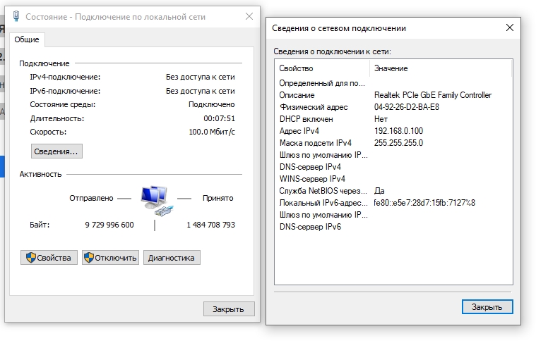

Сделайте так: на той, которая подключена к компьютеру, принудительно выставить 100 Мбит/с и попробовать зайти на его веб-интерфейс, с локально подключенного ПК. Если зайдет и будет 100 - то оттуда проверьте связь с передающей nanostation.
Сделал и вообще не смог войти в веб интерфейс, даже к которой раздает...

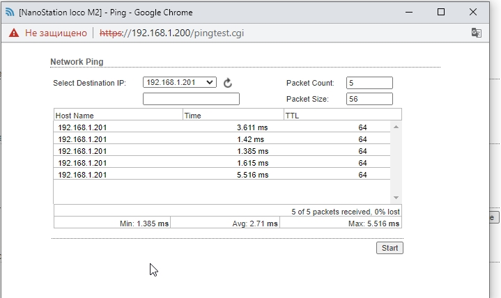

Подозрение все-же падает на кабель, т.к. физическое подключение показывает, что связь есть, а в веб-интерфейс не пускает. А пинг на устройство проходит? Возможен правда глюк прошивки.
Не пингуется

А это нормально, когда щас все работает, но я не могу пропинговать точку раздачи?
7.263
444
Такое тоже может быть. А скорость? И на принимающую можете зайти?
Скорость 10, мне пришлось выставить в автоматическом режиме, ибо так не работало. Зайти да, получилось на обе спустя время

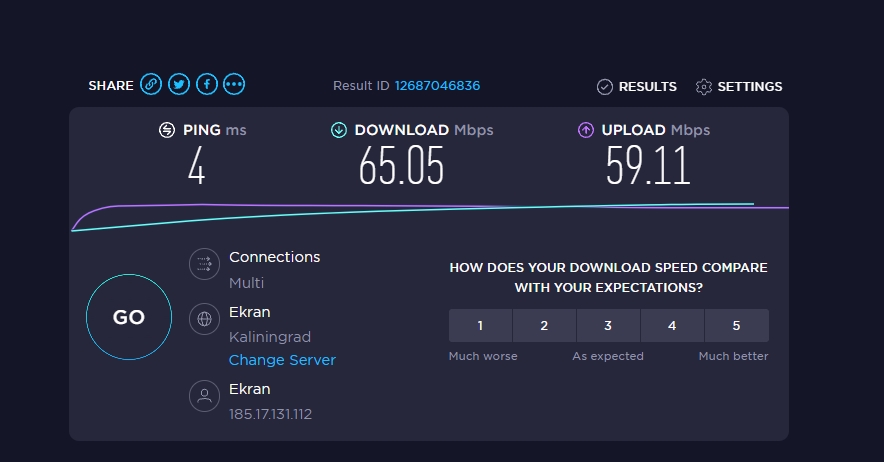

Явно проблема в точках по LAN. У них есть speedtest, раз Вы можете зайти - по эфиру можете протестировать скорость. Но она и у Вас и так приличная, по скриншотам. Давно покупали и где? Скорее надо в сервис нести, и что бы при Вас проверяли.

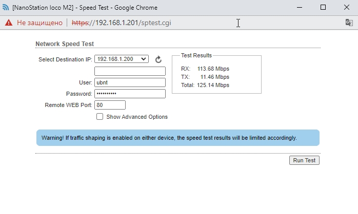

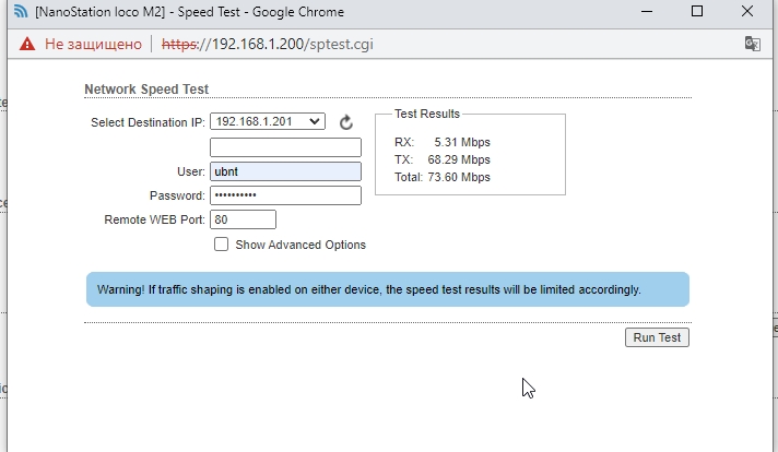

Покупал в декабре, перед новым годом в магазине, а как её протестировать скорость?*

38

7.263
444
Все-таки склоняюсь, что есть физическая. И видимо одна точка глючная, по wifi TX/RX явно видно одну сбойную. В этом тесте физическое подключение не участвует. Еще раз проверьте CCQ на обоих, выше 96% - вполне годится, меньше 85% уже какие-то проблемы с wifi, при этом может на приемнике и передатчике давать разные значения (тогда плохая юстировка).

Мне бы сперва разобраться почему он скорость 10 Мбит/с выдаёт, а не 100 как положено. Вы думаете, что дело в кабеле?
7.263
444
В эфире или по LAN? Если по LAN, так от кабельной системы и зависит, если по эфиру то при наличии такого ограничения по LAN - больше и не будет.

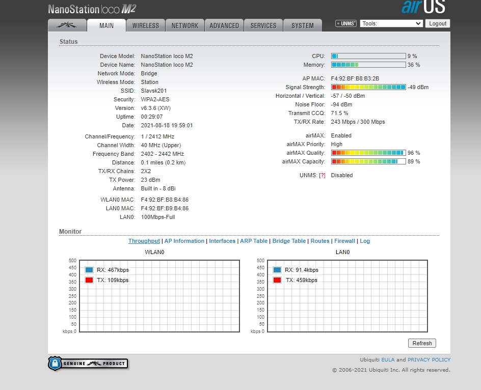

Разобрался, дело было в обжатие кабелей. По новой обжал все кабеля и вуаля!! Но сигнал CCQ маловат, как его повысить?
    279,5 KB · Просмотры: 564
    102,5 KB · Просмотры: 570
7.263
444
Всё-таки было дело в кабельной подсистеме ;) CCQ - помехи в прямой видимости, помехи в зоне Френеля (это можете найти в интернете) и юстировка (плохо направлены излучатели, мимо частично бьют).
