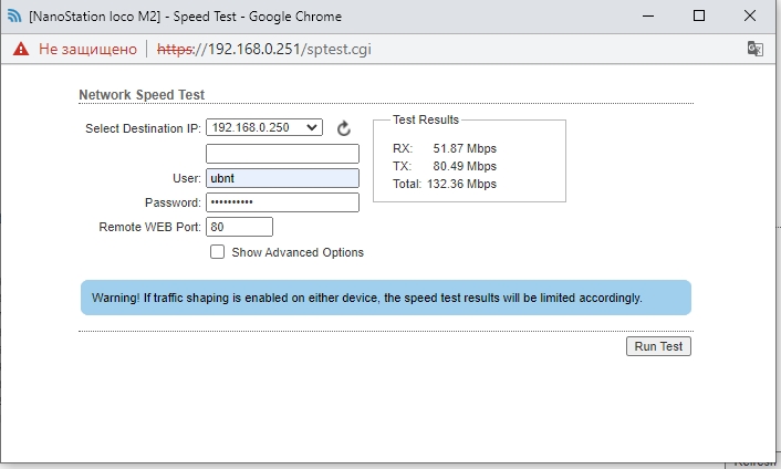

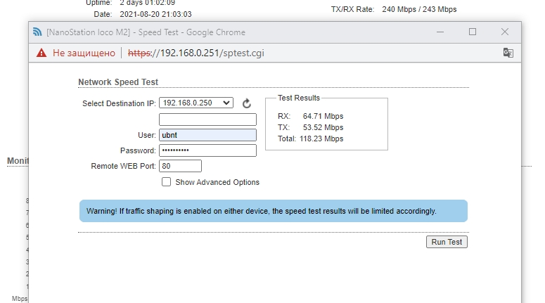

У Вас разная дистанция теперь указана и измерять нужно между nanostation, а не с Калининградом.
6.991
419
Так уже более-менее. 80 Мбит/с на все, поскольку wifi по сути полудуплекс, у Вас пополам и разделилось на входящие и исходящие.
P.S. Раньше-то, когда Вы считаете были идеальные времена, какая скорость была?

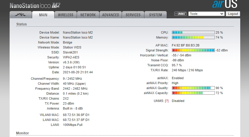

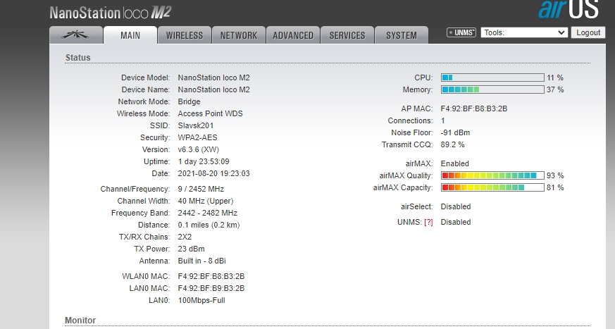

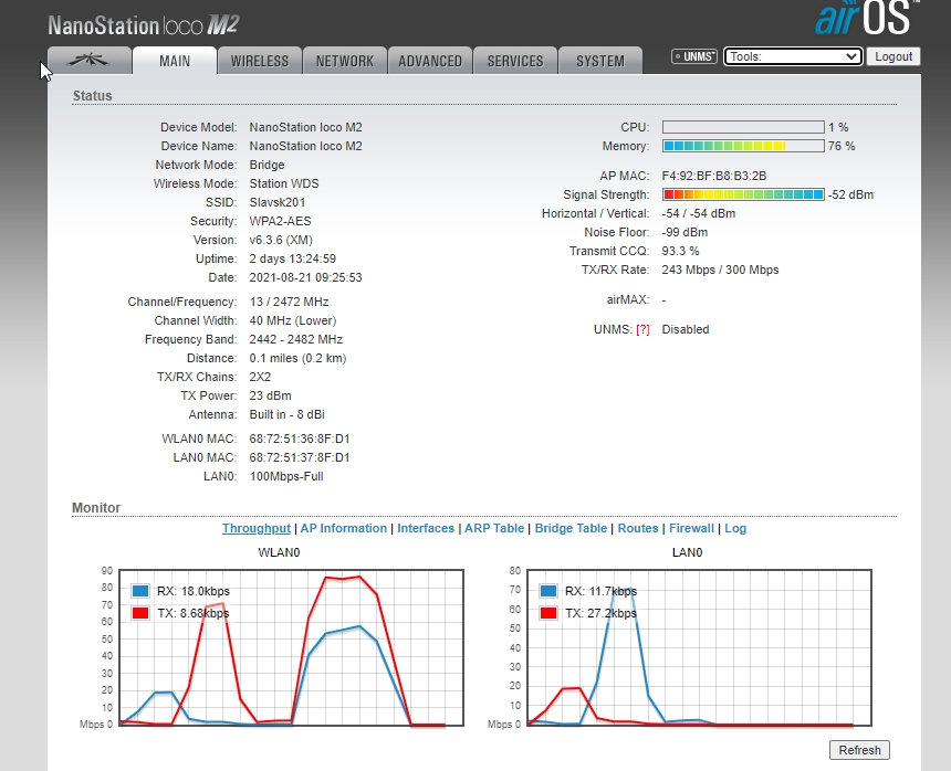

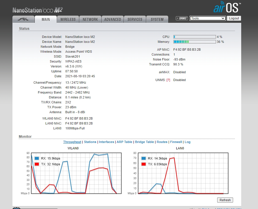

На той частоте, на которой вы сидите (из последних скринов 9-ая) сильно зашумлена, о чем говорит NoiseFloor. Нужно вручную поиграть с частотами, чтобы NF стремился к 100 или выше. Так же, мощность самих точек, на мой взгляд слишком высокая, и они сами себе создают помехи. Так как вы наконец то включили Air Max у вас должно появится больше чем 13 стандартных частот, нужно найти лучшую. На 200 метров - мощность точек можно вообще в ноль убавить.
Pavel RPA
12 Июн 2021
9
Еще рекомендую поменять одну точку с NSLM2 на какую-нибудь с узким лучом, например айргрид. А лучший вариант уйти на 5ГГц и не знать проблем вообще.
Была 80+ туда/сюда

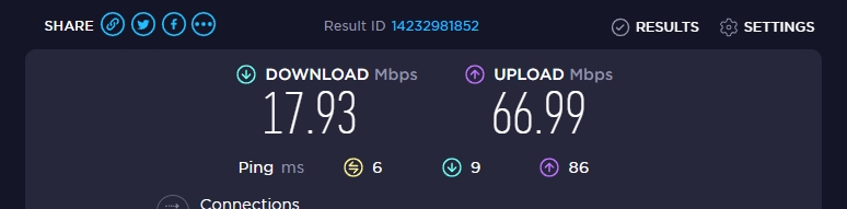

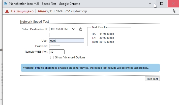

Что не так со скоростью? Я уже устал эти точки ковырять...

Включите airmax, мощность великовата для такой дистанции.
Была 80+ туда/сюда
51/80 по эфиру чем плохо? Почти как было, а то что в интернет плохо идет - это вопрос не к антеннам, а к устройствам между ними (кабель на износ хотя бы проверьте, такие случаи не редкость) и провайдером или к провайдеру.
К провайдеру вопросов нету, там все четко проверял. А кабель за год чтоб мог износится? Его же не трогали и ничего с ним не делали...
6.991
419
На форуме рассматривался случай когда при большом трафике скорость падала, оказалось кабель как раз таки перетерся.
По эфиру у Вас скорость 51/80 Мбит/с - радиомост работает, то что в интернет скорость маленькая - уже зависит не от nanostation (а от модема, роутера и т.п.).
Может их стоит вообще заменить на что-то получше?
6.991
419
Ну скорость в интернет от этого не вырастет. Лучше воткните кабель от провайдера прямо в ноутбук/компьютер и проверьте скорость и так поэтапно, подключаясь к проводу, двигайтесь до входа на nanostation. Узнаете где узкое место.

Может и не в проводах, а в промежуточных устройствах. И, я ошибся, пройтись не только до входа на nanostation, но и после радиомоста, до того устройства с которого скорость в интернет проверяли. На 3 скриншоте не зря предупреждение написано, что если другие устройства ограничивают трафик, то результаты могут быть неверны.

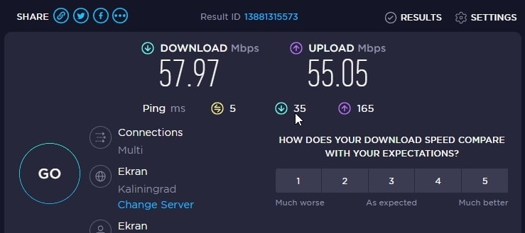

Скорость там заявленная провайдером, ну почти 90+. Ну там стоит ПК которым пользуются и там проблем нету. А вот на принимающей стороне уже есть проблемы со скоростью в интернет. На отдачу то скорость нормальная, а вот на прием плохая...
P.S.Приложил скрин теста скорости в интернет на принимающей стороне, до удара грозы в точку меньше 60 на прием и отдачу небыло скорости. Второй скрин это какая скорость была раньше до грозы
Это так провайдер заявляет.
Это на
нём сейчас и он подключен к провайдеру кабелем через роутер/свич?

Стоит роутер, от него 1 провод идет в ПК, другой провод на точку(AP) скорость в интернет 92/95 Далее принимающая сторона(Station) на прямую провод от неё в ПК скорость в интернет как на скрине выше.
До этого все было подключено так же и проблем на принимающей стороне со скоростью небыло замечено никаких...
