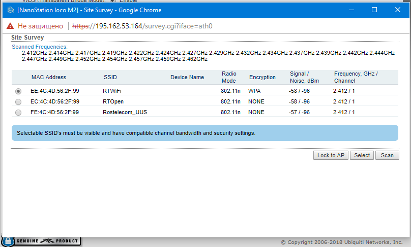

тогда не подключишься, антенна только AES шифрование понимает, а на роутере стоит TKIP шифрование

Ребят спасибо за помощь! Подключился) Огромное спасибо Roman2000zz
Расскажу на своем примере:
Меняем в настройках сети получение IP вручную, далее идем в наш Nanos. Вкладка со значком Ubic ставим там airmax- LOW, далее в Wierless, Wierless mode - Station, и забиваем SSID и Lock to ap вручную и пароль сети(в зависимости от типа шифрования). Во вкладке Network, network mode - Bridge, и ниже ставим DHCP, чэнж и эплай. Готово.
У меня стояла прошивка сначала XW 5.6.12, далее залил XW 6.0.7 beta, и когда все заработало, залил XW 6.1.4. После этого мы теряем IP nanos, и не можем на него зайти, для этого в хроме скачиваем это Ubiquiti Device Discovery Tool - приложение и он покажет IP нашего nanosa, вот в принципе и все.
