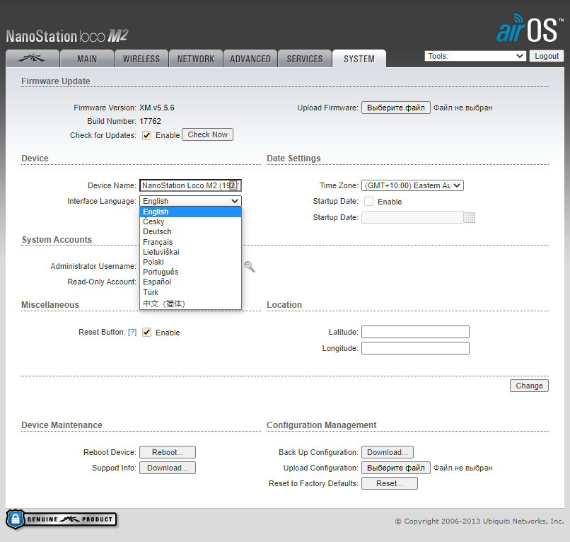

Здравствуйте. Имеется NanoStation Loco M2 , версия XM.v5.5.6,обновлений вроде нет, а есть где-нибудь версия с русифицированным меню?

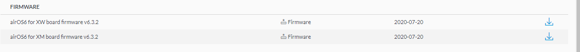

Не рекомендую руссификацию, может вызвать проблемы. Последняя версия 6.3.2. Тут ссылка на XM: https://www.ui.com/download/airmax-m
И сомневаюсь, что переводу на русский язык они подвергались. К, примеру, Unifi контроллер и тот на русский язык нормально не перевели.

Скажите , а чем эти два (и зачем??) файла отличаются друг от друга?
6.251
378
Версии XM и XW. XM более старая аппаратная начинка.

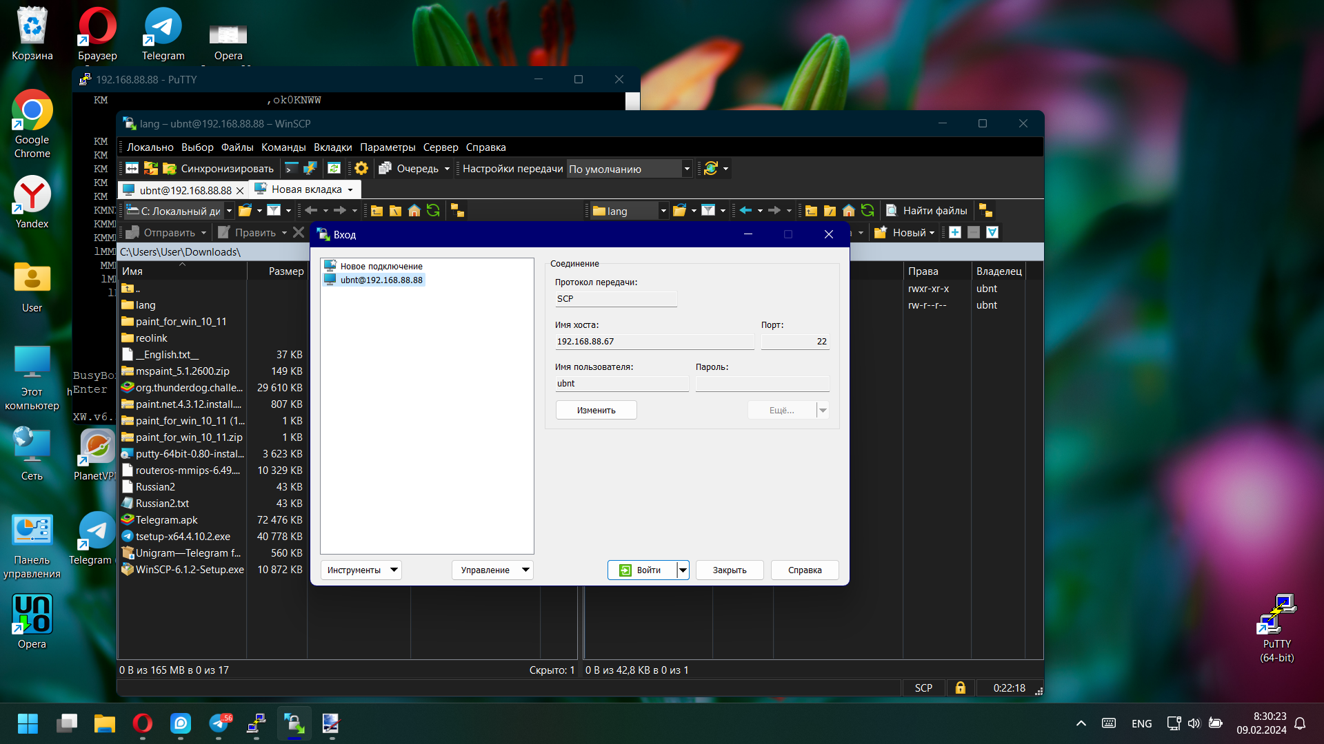

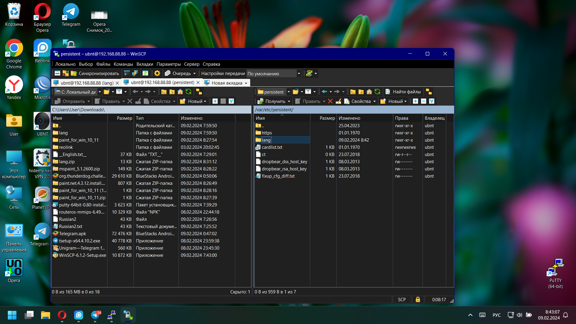

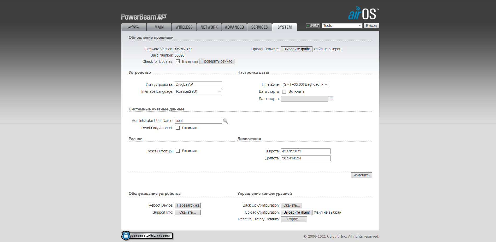

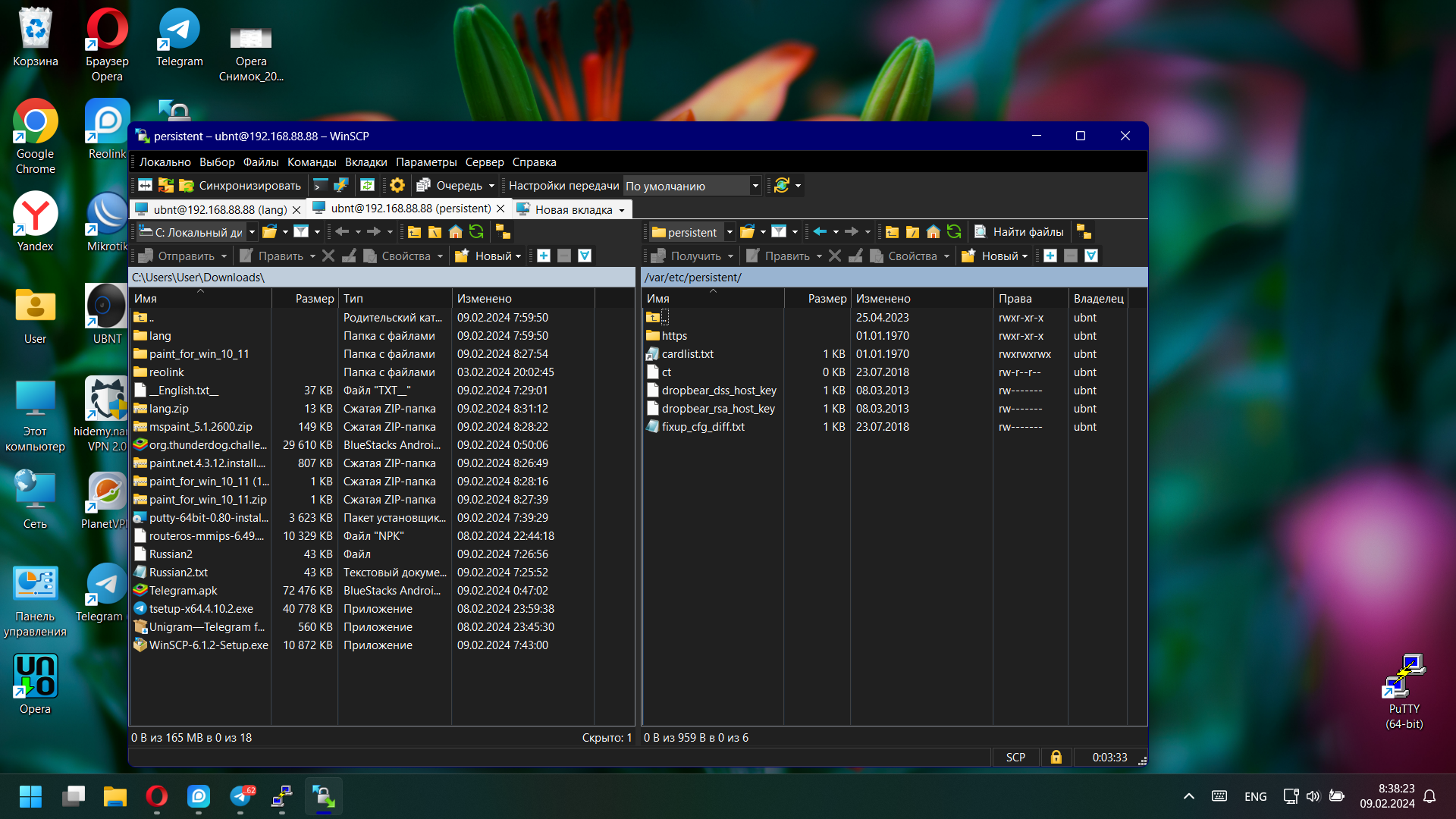

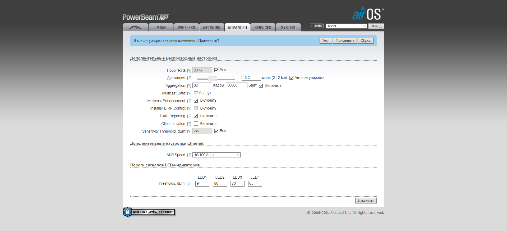

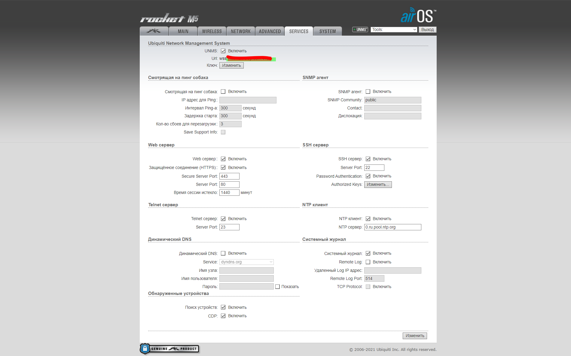

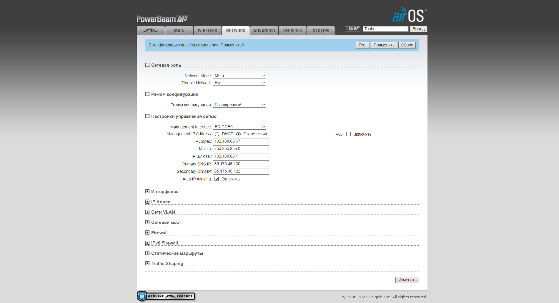

прога WinSCP подключаем к устройству через протокол передачи SCP

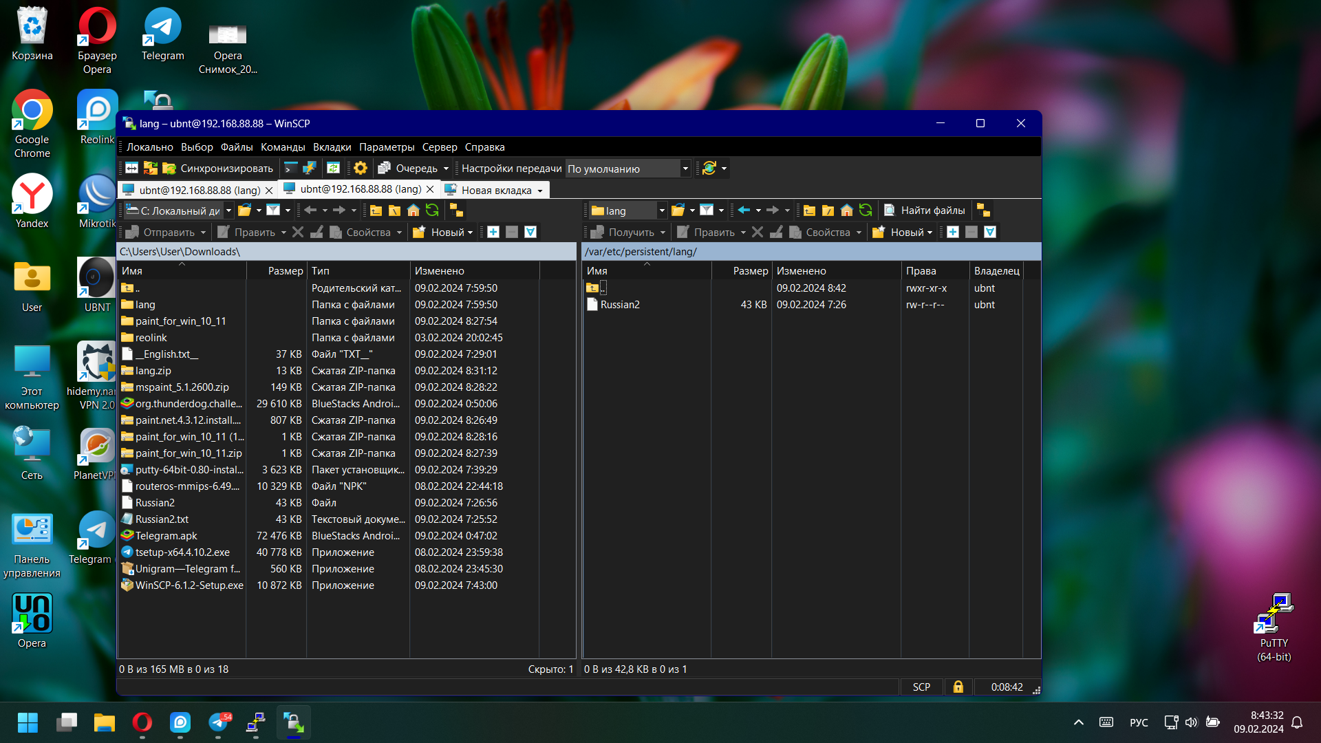

дальше в каталог /var/etc/persistent копируем lang папку
всё заходим в web интерфейс устройства в раздел system
