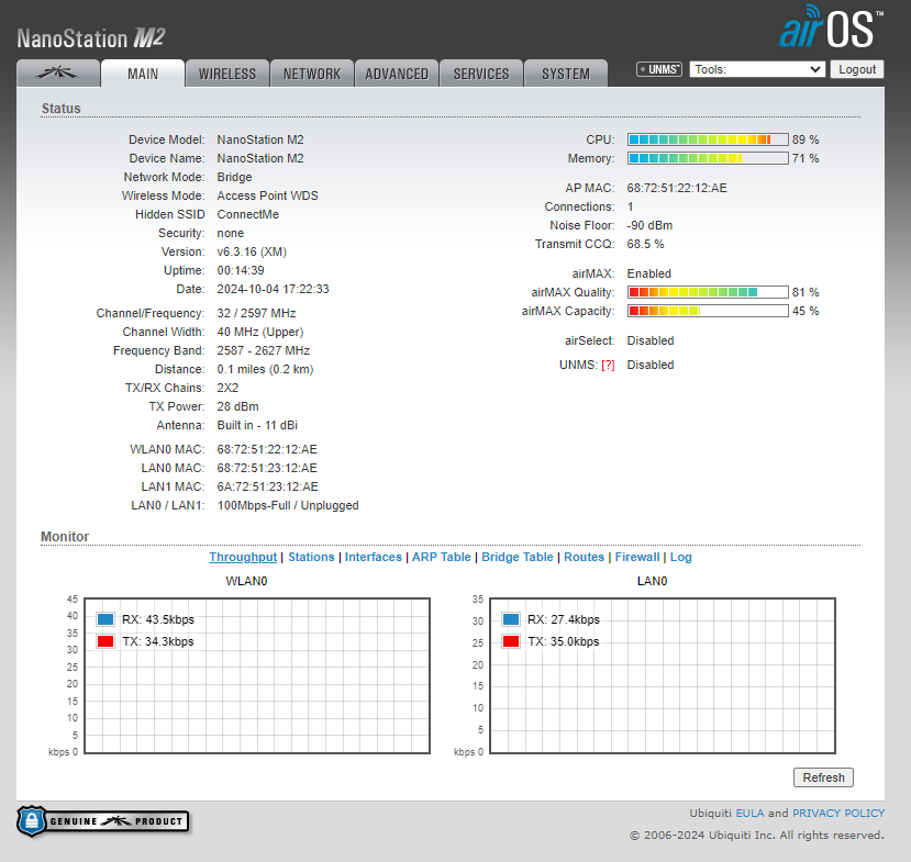

    90,2 KB · Просмотры: 111

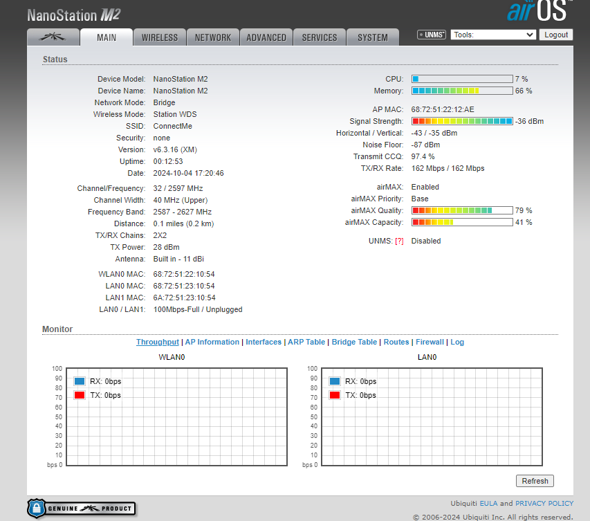

Та которая подсоединена по проводу к интернету
    90,4 KB · Просмотры: 112
