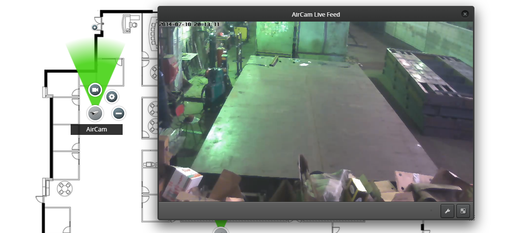

Юникард
10 Июл 2014
Привет всем.
По поводу
ТОЛЬКО ОДИН БОЛЬШОЙ КОСЯК - ВИДЕО С КАМЕР СТАЛО ЧЕРНО_БЕЛЫМ
У нас проблема была решена следующим образом:
Жмем на live feed => в выплывающем окне жмем гаечный ключ(внизу) => Reset to defaults.
P.S. у нас все эти параметры(brightness , contrast, hue...) встали на 0 после обновления прошивки.
Надеюсь помог.

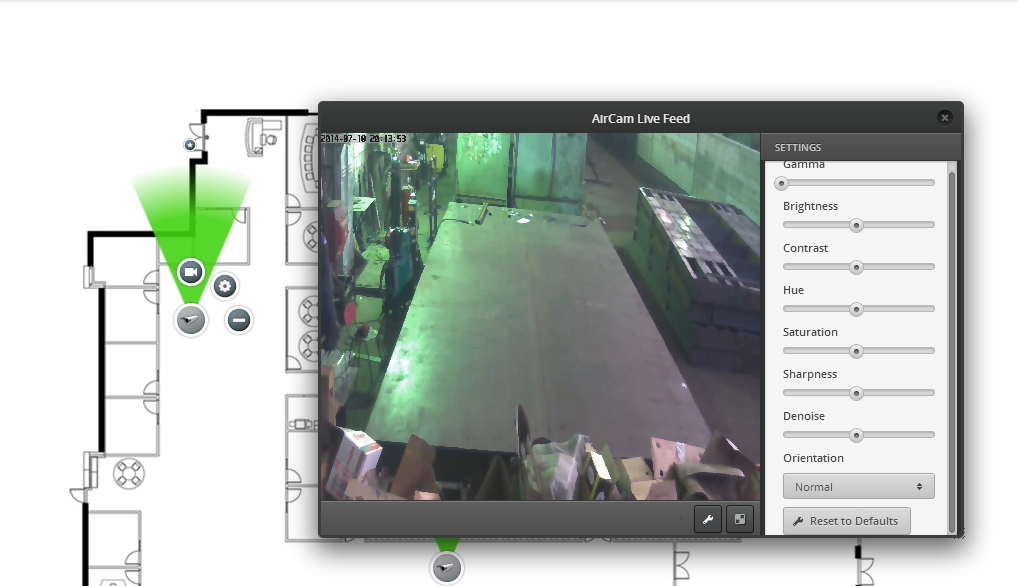

kokman
3 Окт 2012
привет всем.
по поводу .
у нас проблема была решена следующим образом:
Посмотреть вложение 1152Посмотреть вложение 1153Посмотреть вложение 1154Посмотреть вложение 1155
жмем на live feed => в выплывающем окне жмем гаечный ключ(внизу) => reset to defaults.
P.s. у нас все эти параметры(brightness , contrast, hue...) встали на 0 после обновления прошивки.
надеюсь помог.

Чёрное-белая камера всё таки цветная :)
Да верняк одна камера из 6 стала чёрно-белой :)
В общем там же где смотрим на чёрно-белое изображение жмякаем в гаечный ключь и потом по кнопке reset to defaults и всё становится цветной. Можно и самому конечно бегунок "Hue" накрутить до цветного изображения а можно этой кнопкой.
