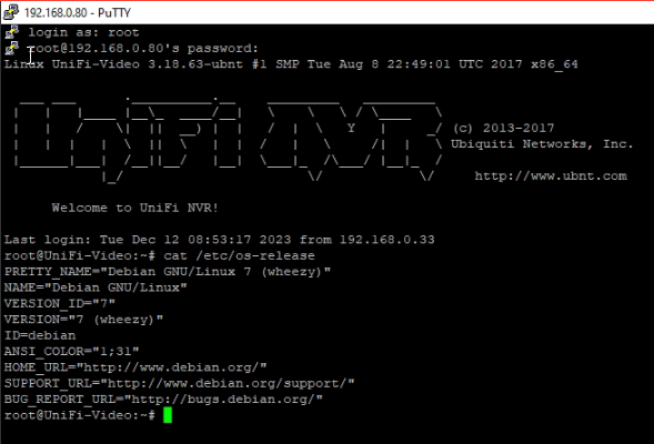

Там Debian 7.11 стоит, кажется правильно написал.

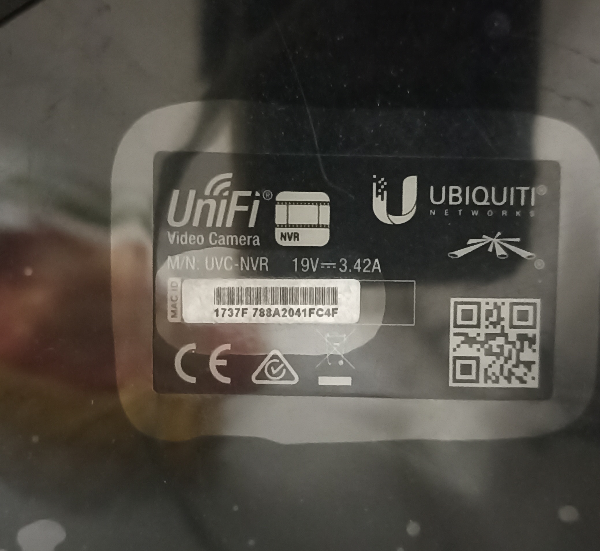

У меня вот такая вот модель:
500 Гб диск
Я уже запутался, как я понимаю мою железку теоретически можно прошить вплоть до UniFi OS так выходит? Поскольку промежуточный получается Protect, а он в свою очередь перетекает в UniFi OS?

Вот такие вот параметры, скажите пожалуйста, не могу сообразить, мне в какую сторону двигаться? Обновления на Protect или все же сразу на Unifi OS, я немного запутался..
6.251
378
На Unifi OS. Что так, что так всё равно до нее придется обновляться.
