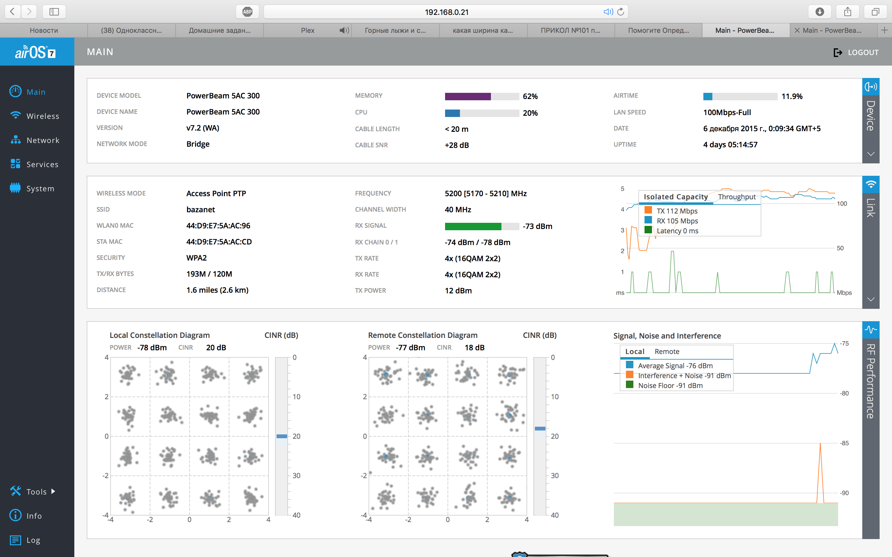

Скажу Вам как пользователь моста на 2.1 км, использую Ubiquiti PowerBeam 5AC-300, при мощности 15 dbm скорость загрузки и выгрузки 93Мбит, сами же антенны соединяются друг с другом на скорости до 200Мбит.
Для такого расстояние у вас слишком большая мощность. Там хватит максимум 5 dBm куда 15???
orlovnv
24 Ноя 2015
95
я проводил разные эксперименты, но более стабильной связи не удалось получить на меньшей мощности, вот немного уменьшил тоже хорошо, но 5 совсем не хорошо пинг растут и скорость 25-30 мбит
    739,1 KB · Просмотры: 1.063
Плохо наведены антенны или очень сильный шум, а у Ас протокола плохая помеха защищенность. Если правильно, то не у протокола АС. а как наверное чип что ле с ним устроен, как то так короче.
