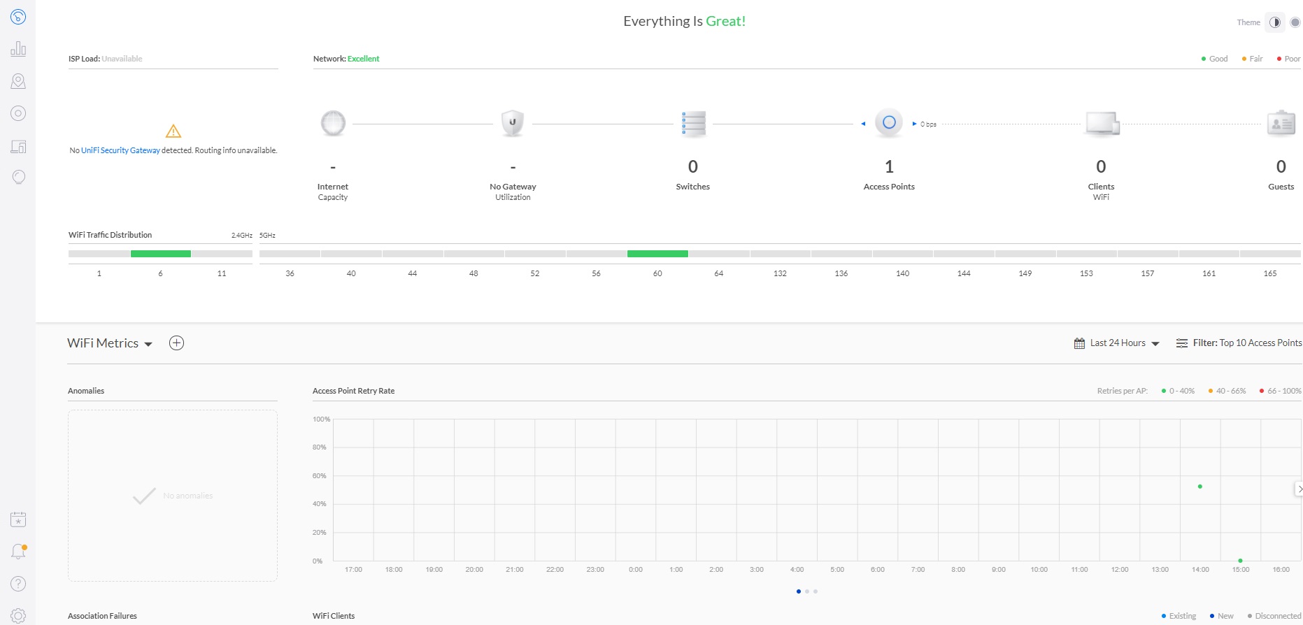

Должна ли тут информация отображаться, что есть интернет и шлюз?

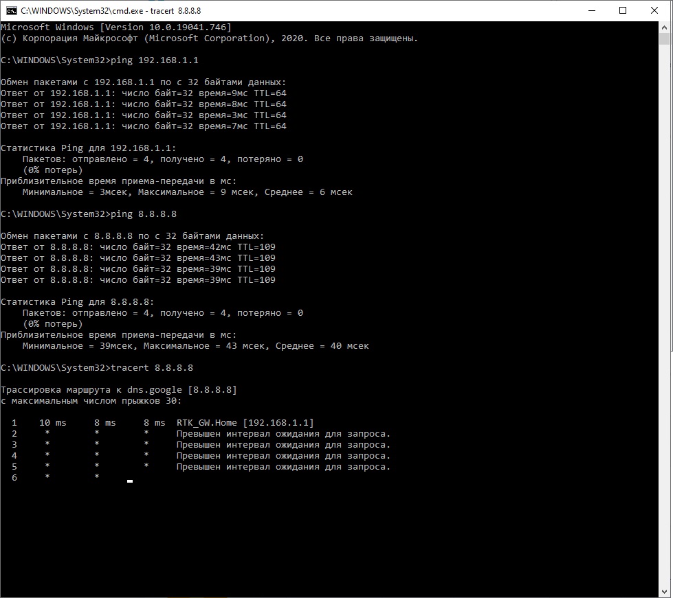

Посмотрите какую конфигурацию IP получило то устройство с которого скриншот и дайте пинги, которые я писал

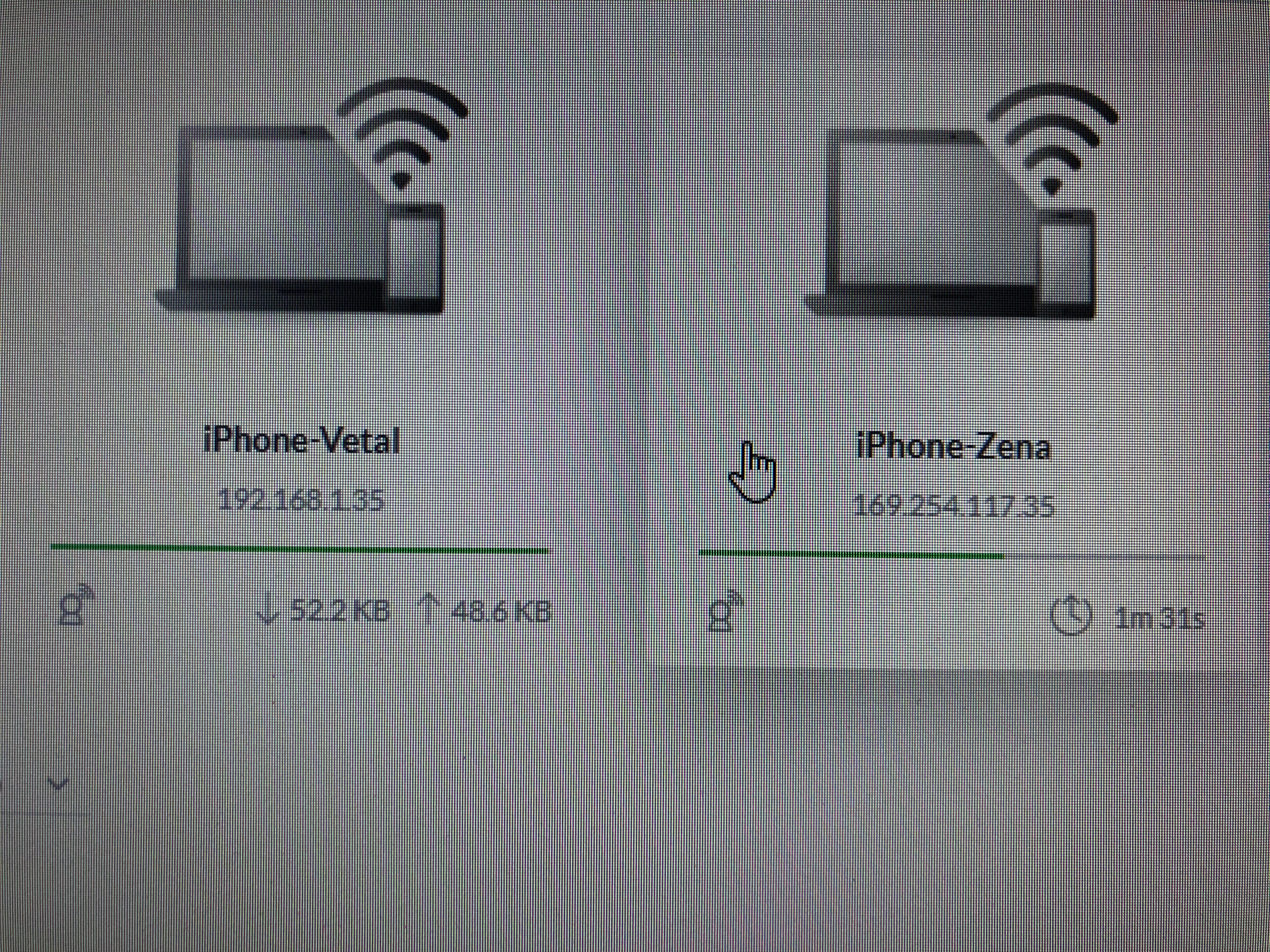

Айфон который работает получает норм айпи, а другой вобще ерунду

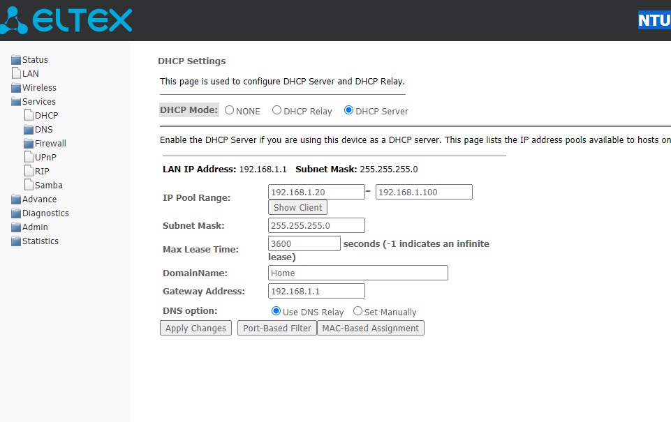

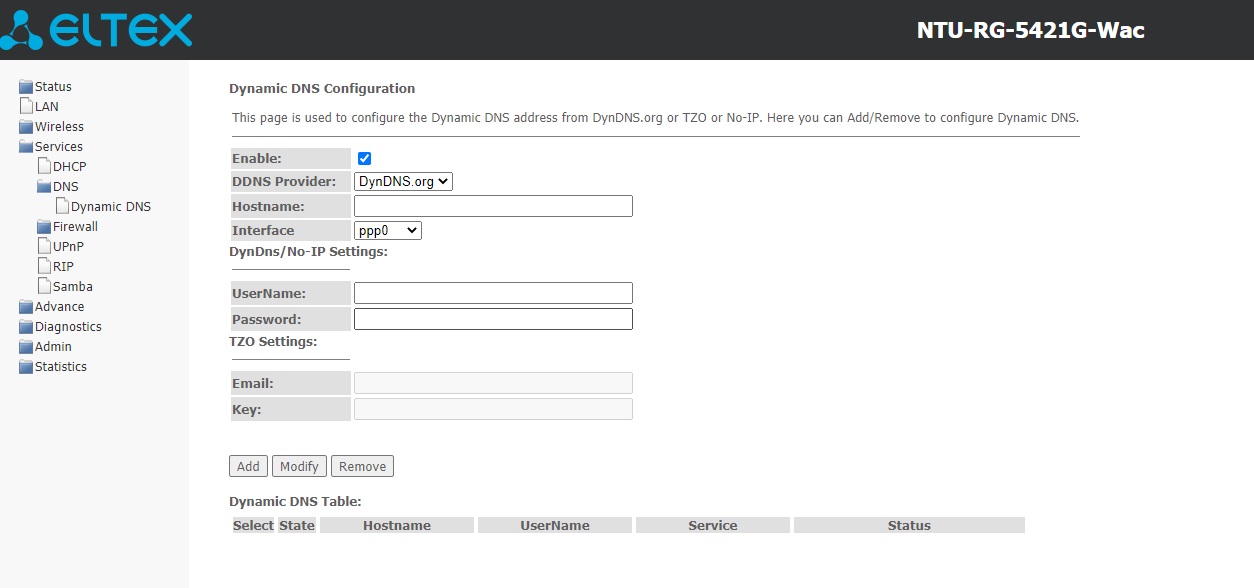

ВОт скрин настройки dhcp на роутере

DHCP серверу на роутере задайте DNS option адрес шлюза, потом переподключите Wi-Fi
DynDNS - не причем
7.282
445
IP 169.254.x.x означает, что не получен адрес по DHCP и присвоен самостоятельно (для этого диапазон и служит). Не доходит DHCP, поставьте прошивку 4.3.26 (на точку), эта версия собственно и отличается исправлением проблемы с DHCP. И сдвиньте диапазон раздачи с 192.168.1.20 на 192.168.1.31.

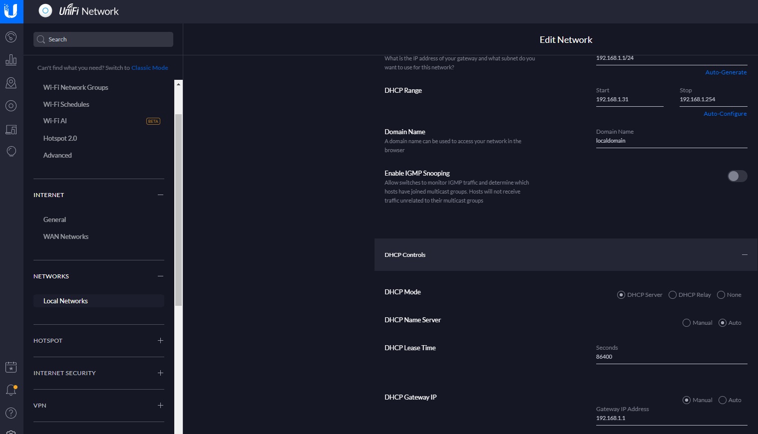

Установил прошивку, адрес сдвинул - не помогло
