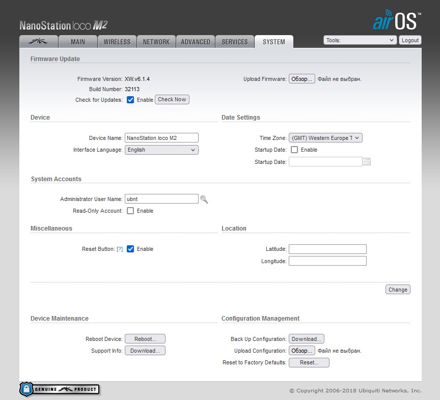

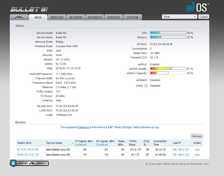

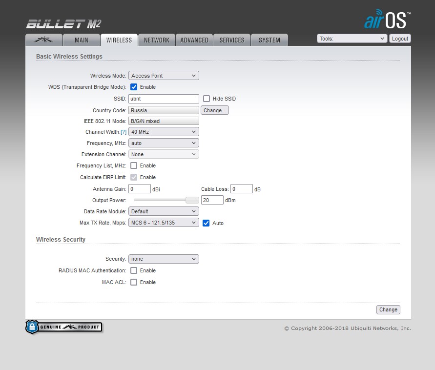

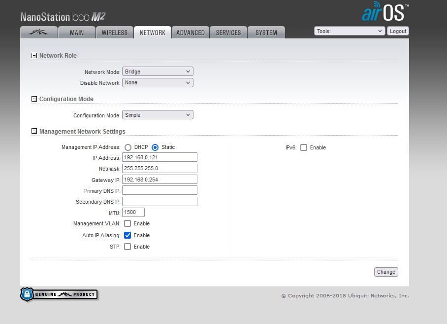

Добрый день!

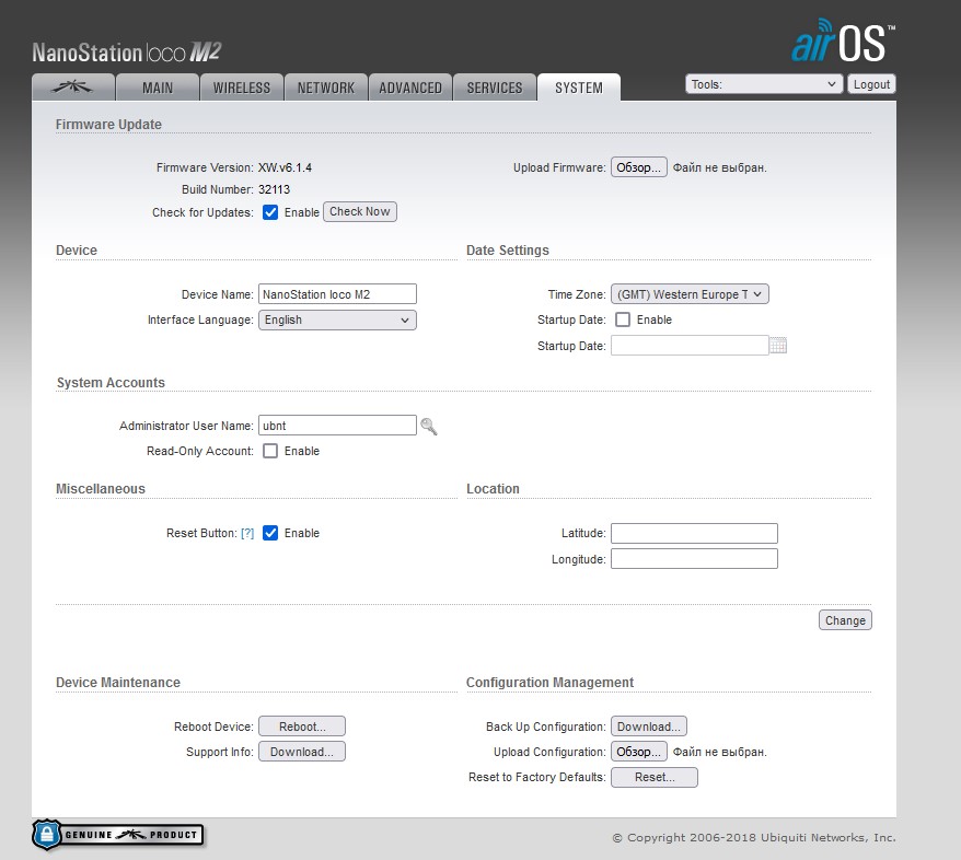

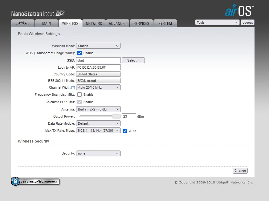

Есть проблема - не "тянет" один из двух мостов (2-3). Выглядит это как потеря пингов, не пишутся видеоданные на регистратор, тупит веб интерфейс точки. Проблема имеет плавающий характер, например какой то день или 2 все относительно стабильно, в последнии дни все плохо.

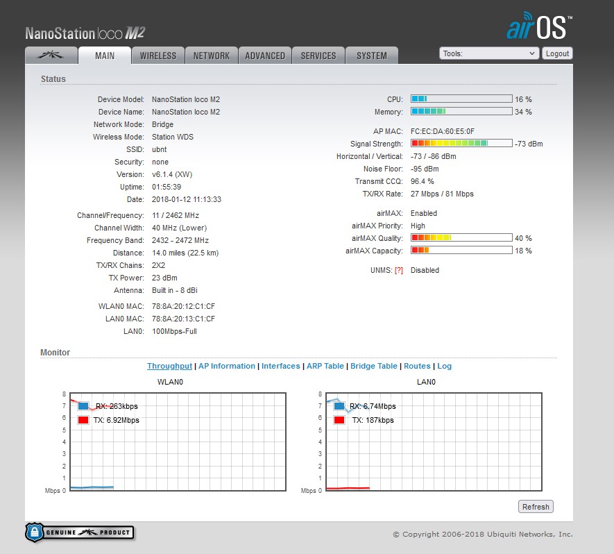

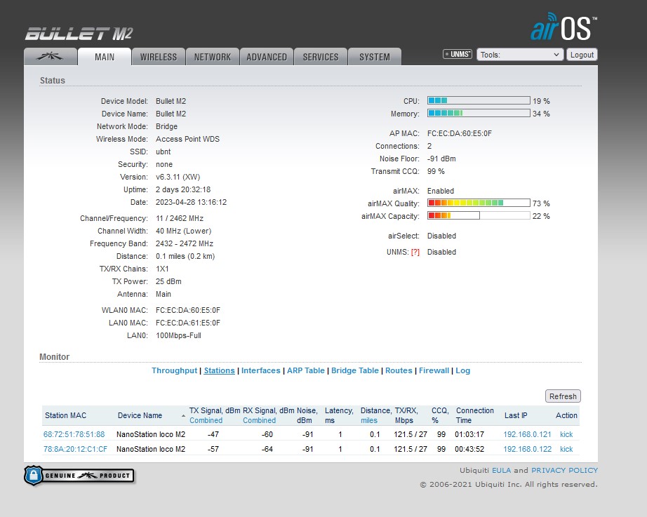

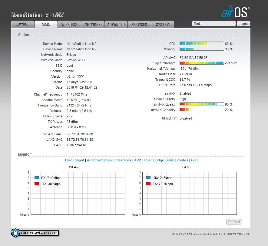

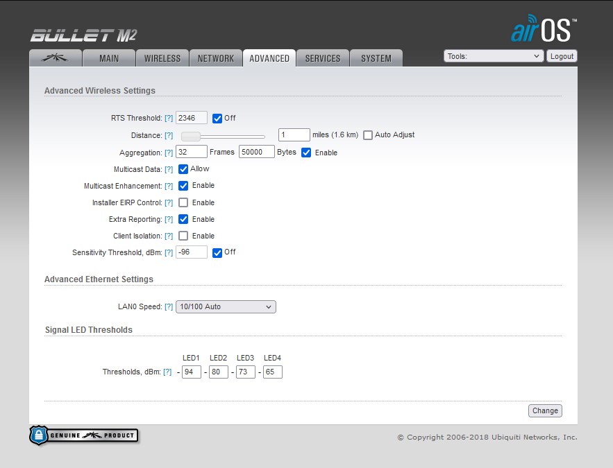

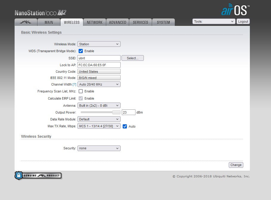

Помогите с настройками можно ли улучшить ситуацию, схема подключения достаточно простая. Рисовать не стал. Скриншоты настроек приложил (1 ая цифра в названии файла это номер точки)
Итак есть 3 точки:
1. Гараж - приход ВОЛС провайдера в роутер microtik/Loco M2 (Station)/POE switch/Регистратор видео - 4 IP камеры
<радиоканал>
2. Дом (всенаправленная антенна внутри, под крышей) - Bullet M2 (AP WDS) - 2 IP камеры
<радиоканал>
3. Баня - Loco M2 (Station) /POE switch/5 IP камер

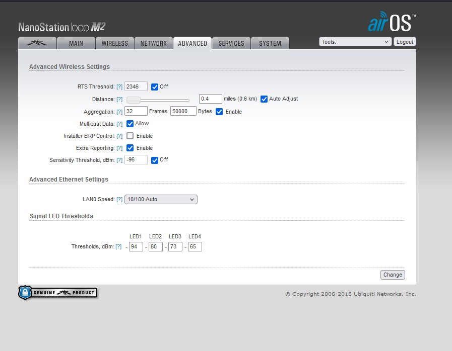

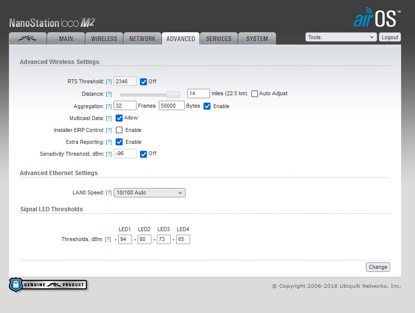

"Баня" в 20 км находится?
На первой точке уменьшите мощность до ~18-20 dBm.
Прошивки обновите, пока можете в них заходить.
Клиентские точки с таким разбросом по расстоянию?

"про баню"... Скрин сделал в процессе экспериментов (которые показали что это "расстояние" ни на что не влияет), там изначально стояло 0,4 мили вроде.

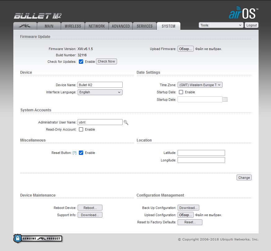

UPD. штатными средствами обновил FW Только на bullet, на loco не нашлось новее прошивок. эффекта от прошивки пока не наблюдаю

Прошивка нужна, что бы Вы потом могли заходить в настройки, иначе с устареванием сертификатов - не сможете.

Страну одинаковую поставьте.
Max Tx Rate - желательно одинаково у всех.
прошью спасибо за ссылку, но он и сейчас ведь уже устарел, почему не зайти? нажать "принять риск и продолжить", по крайней мере в мозиле так.

страну поставлю, скорость выставлю. отпишусь.
спасибо
UPD Страна и режим заблокированы для изменения
6.251
378
У Вас все устройства, точно для России? Точнее не заблокированные для применения только в Канаде и США?

на Буллете стоит Россия, на Локо - США, при этом так же заблокирован и режим - стоит только B/G/N mixed, на всех

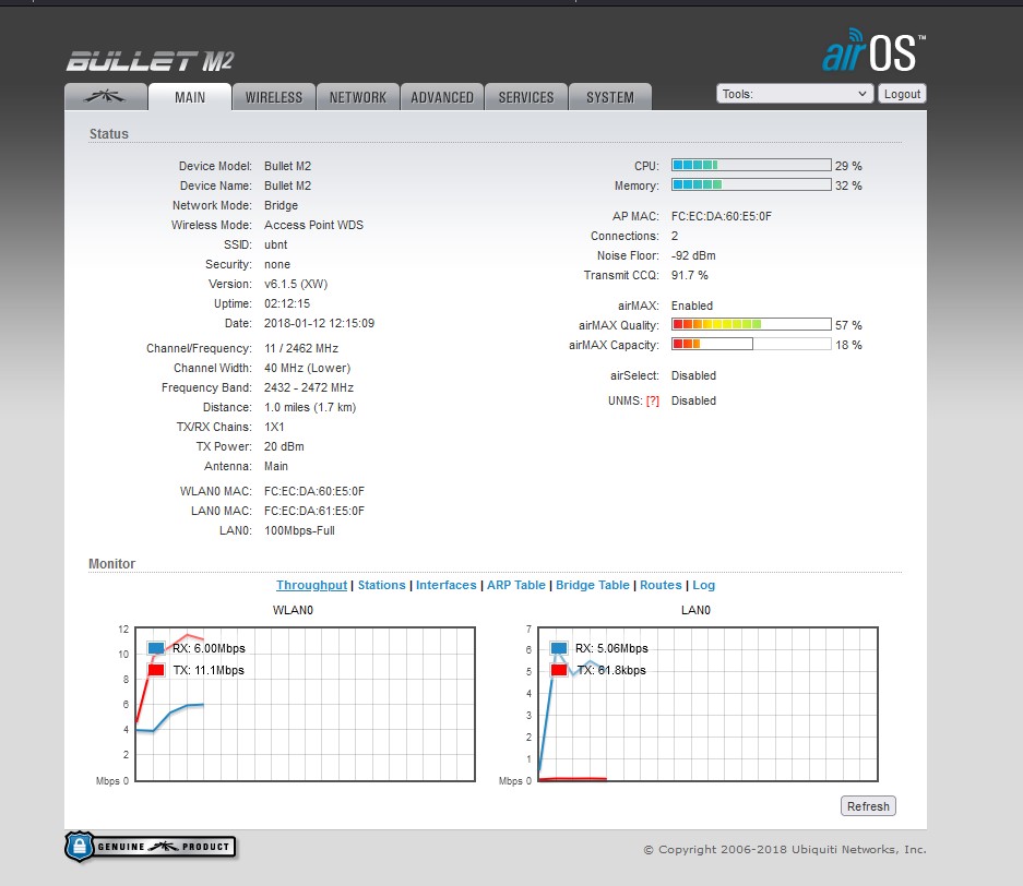

на скринах видно что сигнал на 2-3 по сравнению с 1-2 значительно хуже. хотя последние несколько дней он стал лучше.

Попробуйте принудительно ширину канала 20 МГц поставить или вообще 10 (сначала на точке доступа ).
