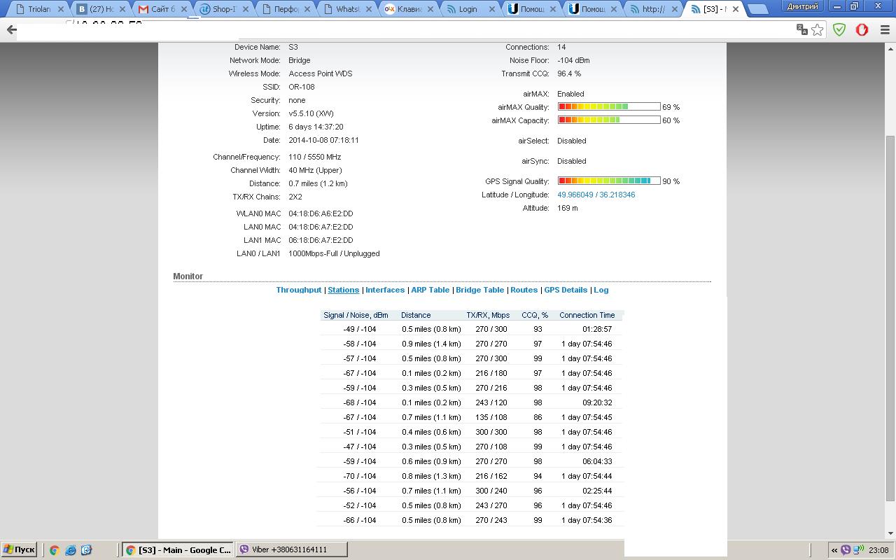

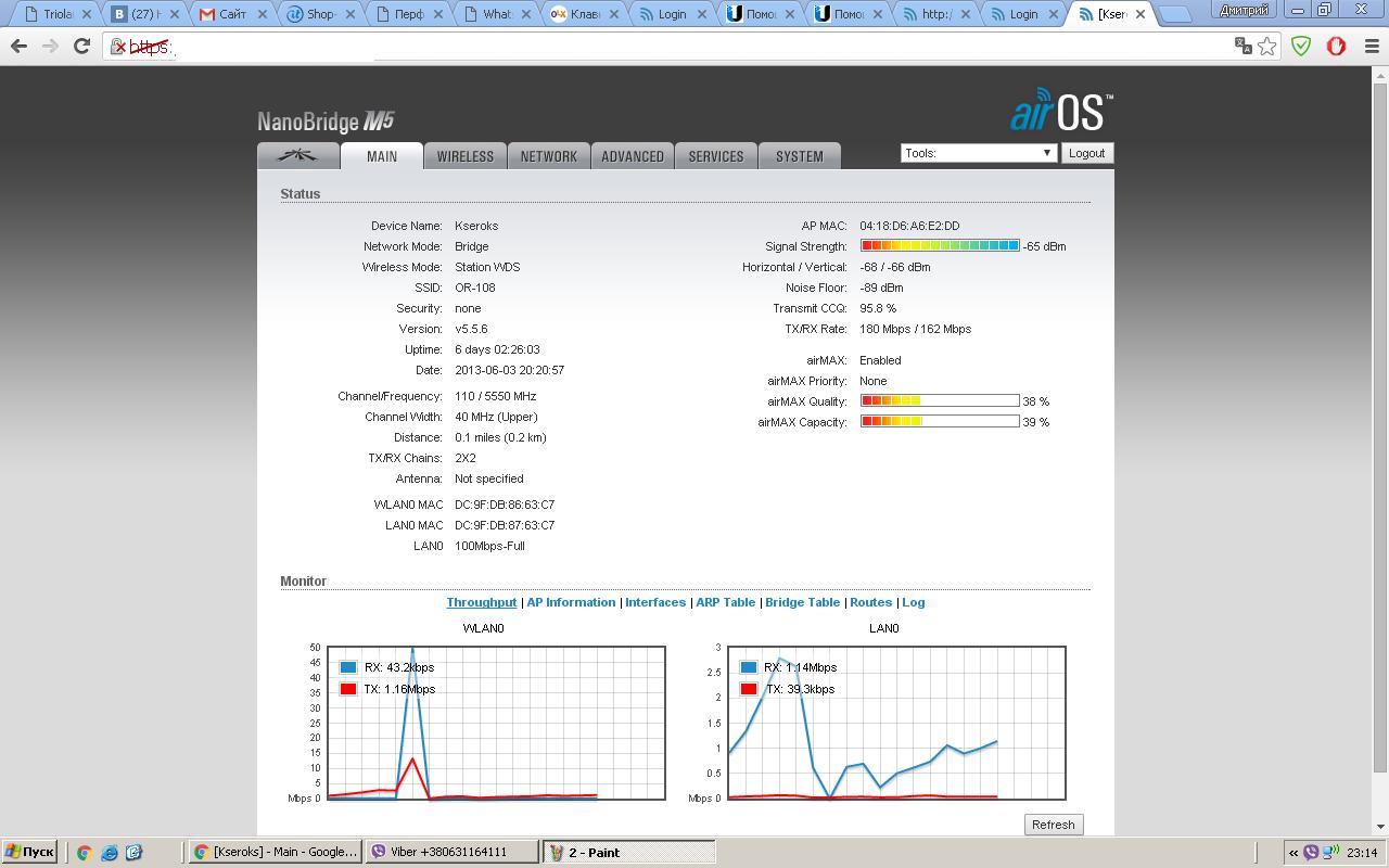

специально взял абонента с лохим сигналомвзял абонента с плохим сигналом

Смотрите, если хотите обновитесь на новую прошивку с СТ http://rghost.ru/75ymGjJNH. Но сначала абонентов обновите в архиве есть Ti прошивка. А далее все рекомендуют абонентов с -49, -51 сигналом выровнить до -60 уменьшив им мощность приемника. Эх , а если бы бы вы им ставили узконаправленные антенны, вот это было бы круто!
ВАу, я вижу что у всех разные прошивки????? Зачем? Поставьте самую новую которую выложил всем и на титаниум!

И еще вижу что у одного -67 и битрайт 135/108 что то такое, вот он зло мешает всем по идее, у него показатели как на 20 мгц даже хуже, попробуйте улучшить ему связь, там мачту выше сделайте или еще что ниб. У вас у всех должен быть битрайт не меньше 270/270
