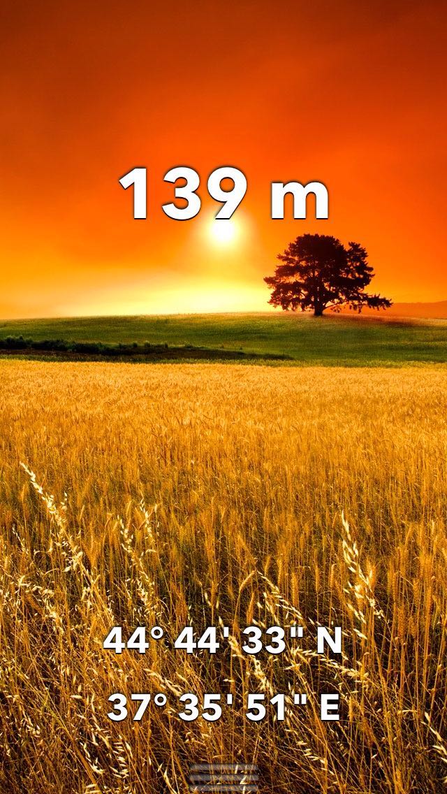

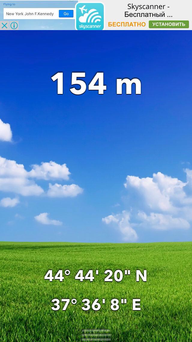

PBM5-620(2)(ap) -> 0,7km на пути коттедж (прямой видимости нет, мешает дом) -> PBM5-620(2)(st) я мост получу Но соседям пипец?

1 фото точка ST 2 фото точка AP это фото высоты с телефона IOS GPS!

Оба варианта уг. Но 2-ой более-менее
Если нет альтернатив - то увы
Кстати по скринам видно что ее как бы нет, но и не совсем что ее нет, такого тоже нет, может все таки покумекать с мачтой и будет хорошо? Но скажу что с 620 можно попробовать и без нее разогнать линк, возможно он заработает. А я просил с места точек скирны в направления другой точки, там как бы видней. Но скажу так нужно одну установить. а второй с рук поехать посветить и сделать скрины с самым сильным сигналом и битрайтом да или просто спидтестом прогнать.
Хотя я понял, тут два варианта, опять не внимательно читал) Второй вариант я так понял клиент за деревом и + край крыши мешает? Если так , то мешать будет дерево. В первом со столба если сделать 100% работать будет, если за столбом , то помеха серьезная не только из за прямой видимости, но и отражение от крыши. Но я бы попробовал все равно посветить надо хотя бы с рук.

Фото делал с 2 х точек места установки антен, на встречу друг друга с крыш + мой рост!
Со столба - Точнее на столбе делать ретранслятор? до столба метров 250-300! Но и ретранслятор туда даже если и повесить то электричество как взять? тянуть от соседей?
