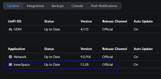

А у меня прошивка 4.1.13 и даже не просит обновится.Посмотреть вложение 11453
Ну так это последняя официальная прошивка, новее только предварительная. Если же у вас выбрана канал обновления ЕА, а обновление не предлагается, попробуйте переключить каналы обновления туда-сюда, все появится, только сейчас пиковая нагрузка и обновиться вряди получится, подождите до завтра... Хотя вижу что у вас выбран канал обновления Official...

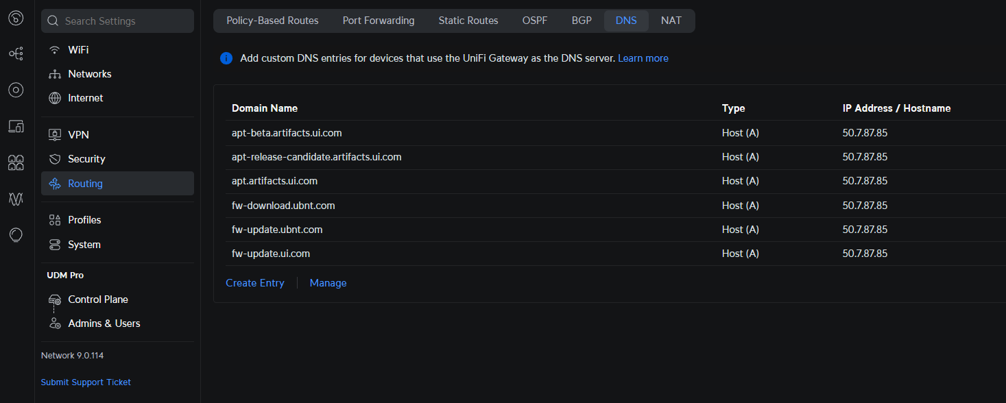

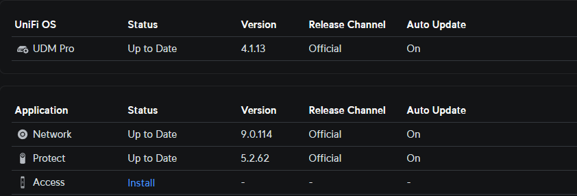

Огромная благодарность тем, кто придумал обход с прописыванием DNS в интерфейсе.
Удалось быстро развернуть UDMP у провайдера, где блокируются многие VPN протоколы включая WireGuard и OpenVPN.
В декабре мне пришлось для этого покупать отдельную железку и настраивать OpenWRT с AmneziaVPN на одном из портов. Таким образом сделал для UDMP два WAN, один с VPN, другой без. Основным сделал тот что с VPN, и выборочно пустил девайсы напрямую через роутинг.
Сейчас же, благодаря вашей идее, удалось сильно сэкономить время и деньги.
После прописывания DNS обновления сразу работать не начинают. Нужно время около 10 минут чтобы изменения вступили в силу и тогда всё обновляется. После этого я установил Protect последней версии и обновил все девайсы (камеры, точки доступа) без проблем.

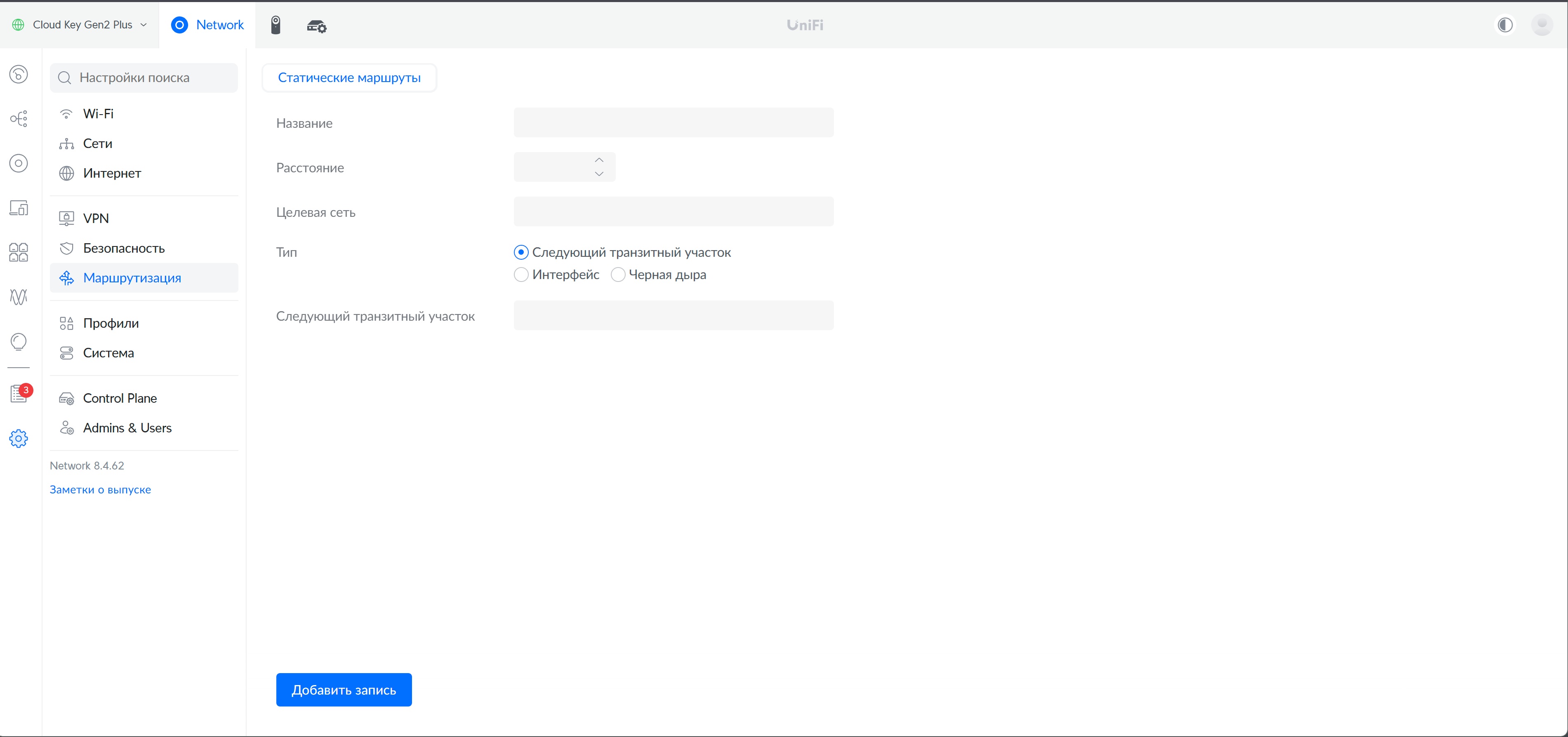

Добрый человек! Подскажи пожалуйста, где прописать DNS я в упорняк не вижу такого интерфейса как у вас! Пожалуйста ...
    303,8 KB · Просмотры: 362

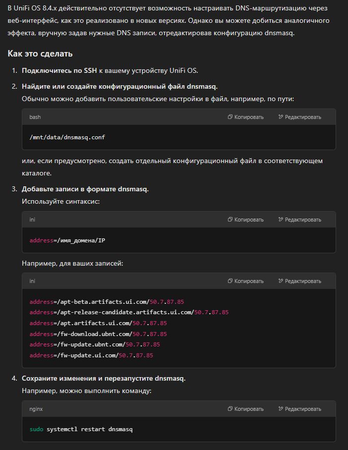

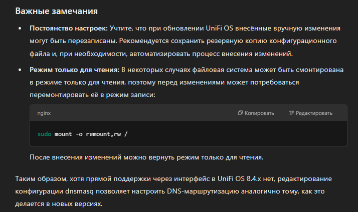

Этот интерфейс появился в относительно недавних версиях, ранее его не было. Мне повезло больше, у меня железка была с более свежей прошивкой, чем у вас. Можно попробовать прописать DNS вручную через SSH. Вот что предложил сделать chatgpt o3 (за точность инструкции не ручаюсь).
Как вариант ещё одноразово обновиться вручную скачав нужную прошивку. Либо поставить временно какой-нибудь роутер с настроенным VPN перед Unifi. А уже после обновления прописать DNS в интерфейсе.
