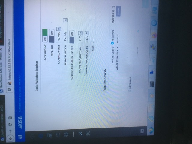

Добрый день. Имеееи Ap ac lite 120,
И 2 штуки nano station 5 ac loco. Ap ac lite делаю как access point ptmpAirMax mixed, а на loco могу выбрать только access point on либо off. Что нужно прописать правильно чтоб заработала схема pomp? Спасибо заранее за ответ.

Ничего. Она по умолчанию клиент. Выбираете сеть и подключается к ней с паролем
6.251
378
Еще режим кроме mixed есть?
Frame duration может влиять, но это скорее после установления связи.
Если пока проверяете "на столе", уменьшите мощность до минимума (1-5 дБм).
