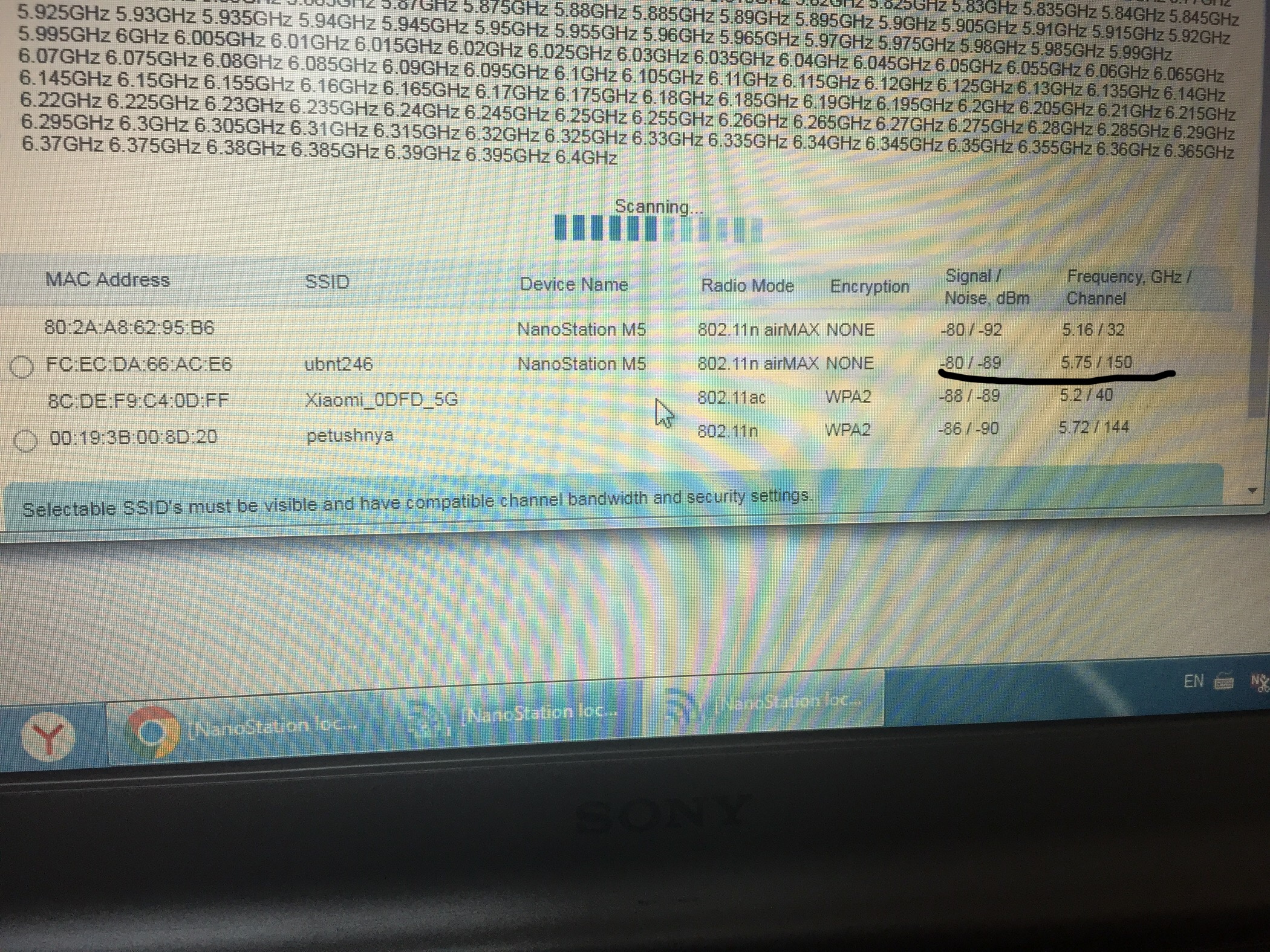

Случилась беда( наностейшн точка доступа после того как я поменял настройку max rt на не авто, перестала коннектиться с моей домашней...хотя когда сканируешь ее видно ... выбираешь и ничего не происходит.... как то можно до неё достучаться и не лезть на крышу многоэтажки?

"Max Tx Rate"? Попробуйте на второй такое же выставить. Если на PoE-инжекторе есть кнопка reset, можете с него сбросить.

К той антенне нет физического доступа у меня.... когда на второй выбираю select SSID то в поиске находит ту антенну но не подключается....

Галочку тоже снимал никак.... а если она улетела к заводским настройкам никак к ней не подключиться?

Если SSID остался старый (и не по умолчанию был), то на заводские не сбросилась.
Еще попробуйте выключить/включить airmax (потом обратно верните).

Имя скорее всего не было таким заводским) ничего не помогает из перечисленного .... в поиске его видит...

Нужно будет все равно получать доступ, хотя бы для того, чтобы включить шифрование. Да и прошивку обновить.

Вообщем решить ситуацию помог откат на старую прошивку)) переход на compliance test и другие частоты)))перестановка антенн местами. Теперь ccq 98-99 ) всем спасибо за помощь)
