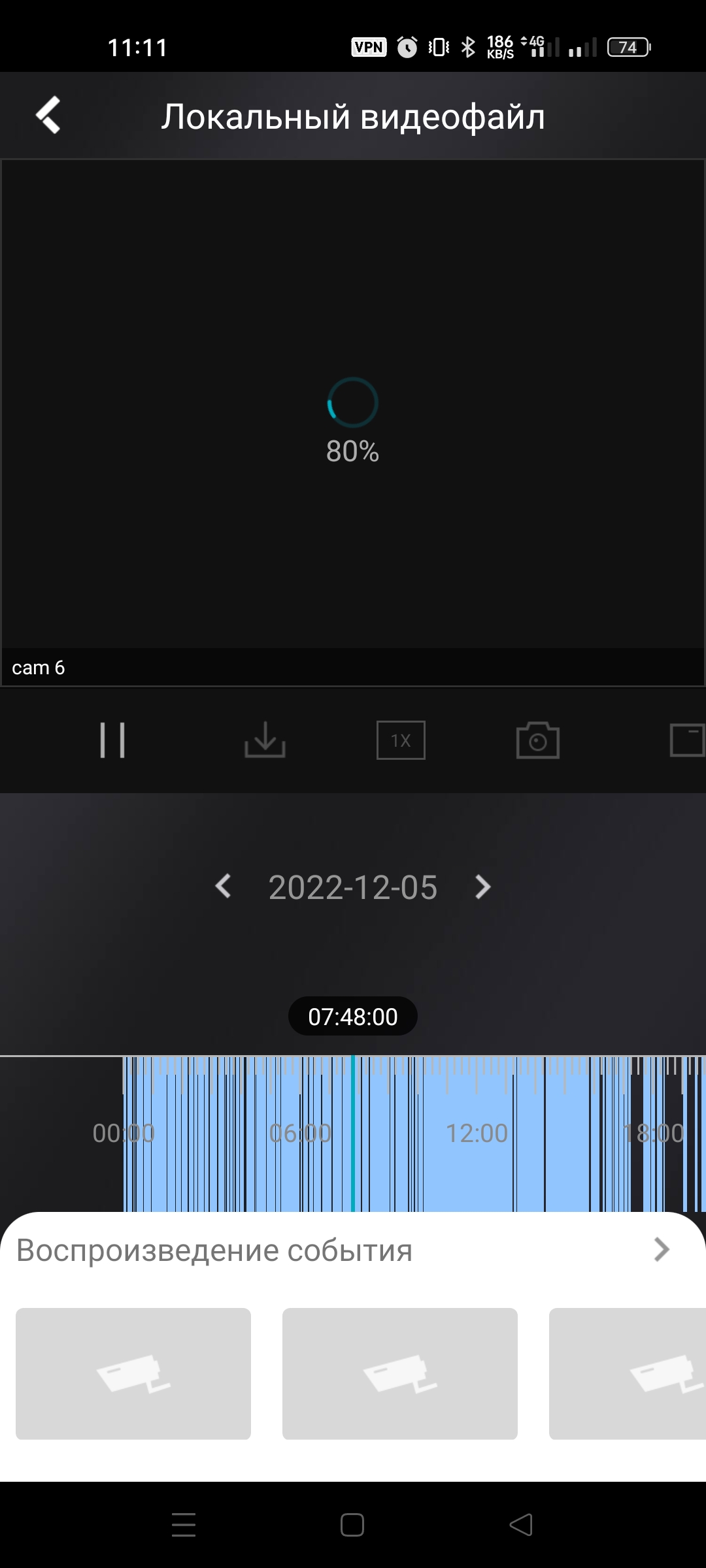

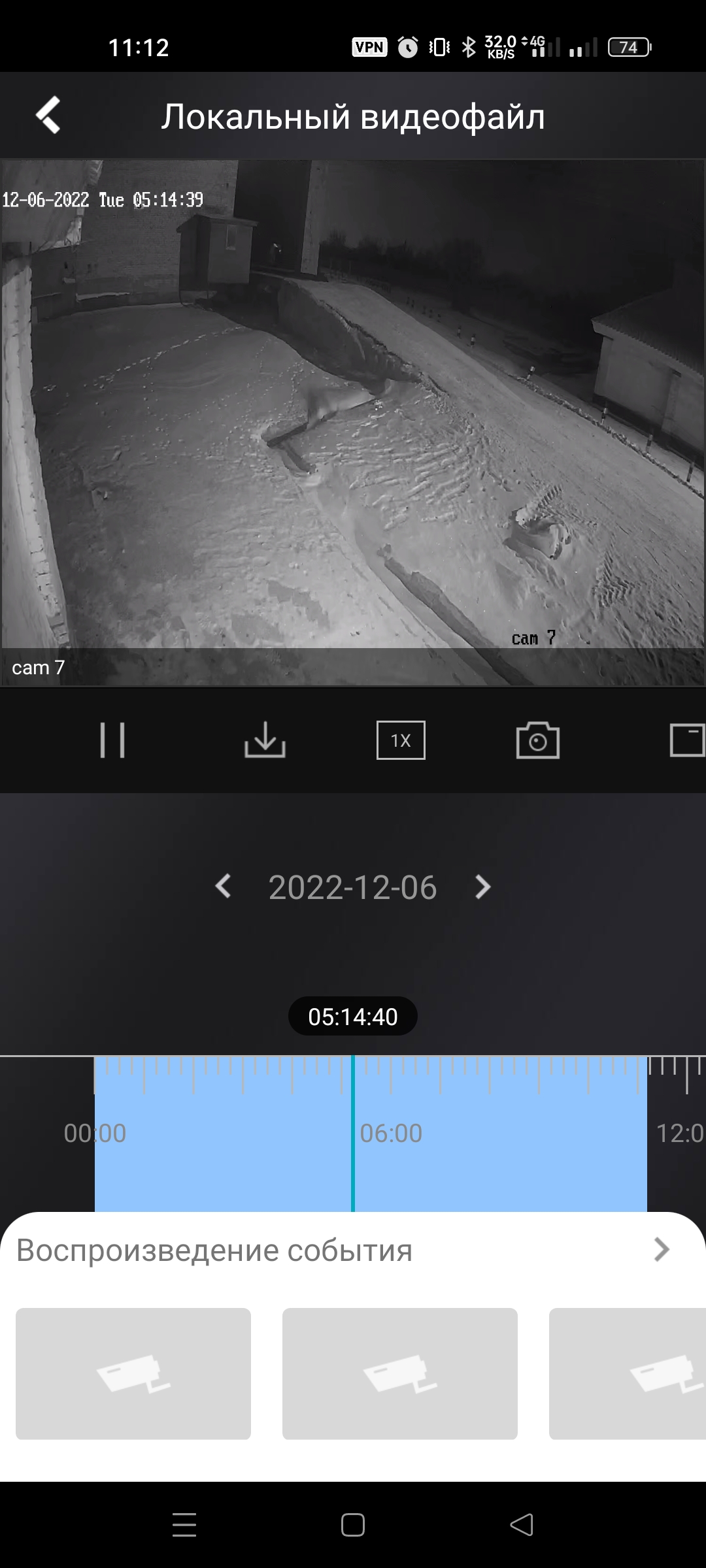

Было и стало, после замены антенн.
    222,9 KB · Просмотры: 268
    553,3 KB · Просмотры: 275
