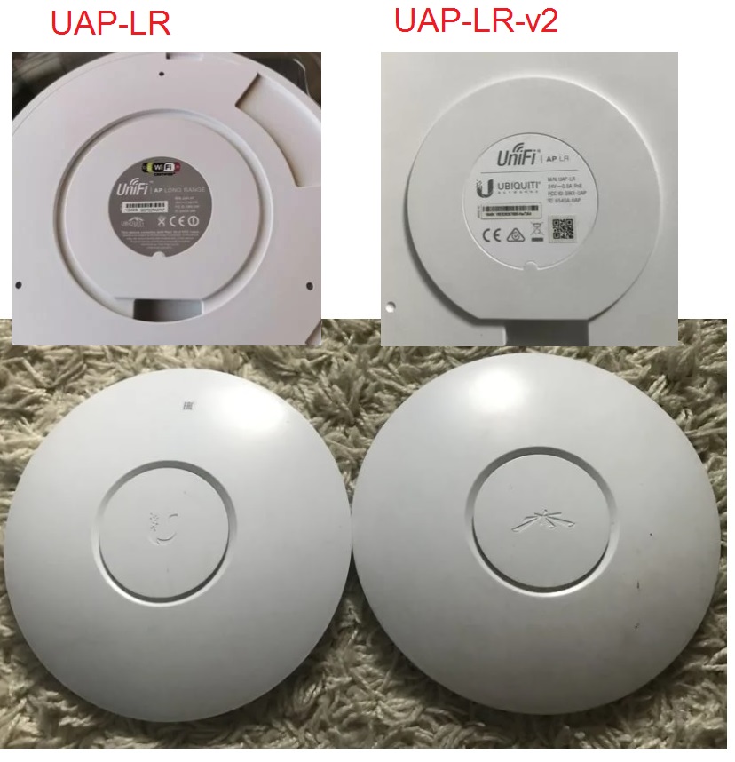

Еще уточните по версиям прошивок (см.вложение)

По-крупнее сделайте снимки тыльной стороны, не могу прочитать этикетки.

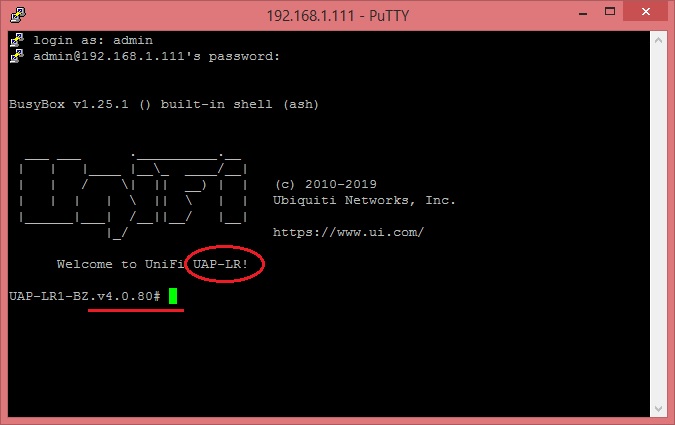

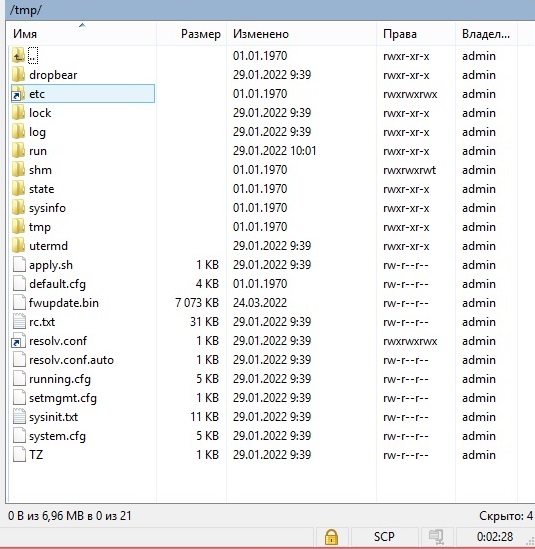

Успешно прошил точку UAP-LR через PuTTY и WinSCP на версию 4.0.80.10875. Остался вопрос. В папке TMP на точке находятся подпапки dropbear, lock, log, run, shm, state, sysinfo, tmp, utermd и файлы appiy.sh, ярлык resolv.conf, файл resolv.conf.auto, srtmgmt.cfg. Не мешают ли работе эти файлы, можно ли их удалить? Стабильной работы на контроллере 6.5.55 добиться все равно не удалось. Точка после неопределенного периода работы переходит в состояние adopting failed. Буду пробовать на Unifi Controller 5.14.23, может поможет.

Сильно много занимают? Лучше ничего не удалять.
