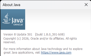

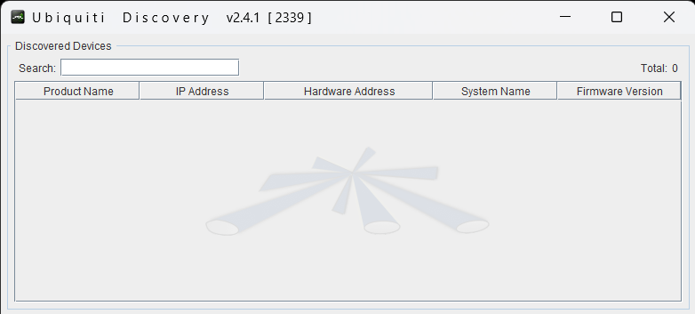

Не буду ходить вокруг да около, столкнулся тут давеча с траблой, что не работает приложение поиска оборудования ubiquity, ка выяснилось проблема была в том что новая версия Java не может запустить приложение от 2014 года, а именно тогда последний раз они выпустили последнюю версию.
немного поковырявшись с приложением починил запуск приложения, у меня оно запускается на Windows 11 x64 и работает, так же проверял работу на Windows 10 x64 так же все работает. Java установлена последней версии. Вот ссылка на архив, буду признателен кто скачает, попробует, отпишитесь.
