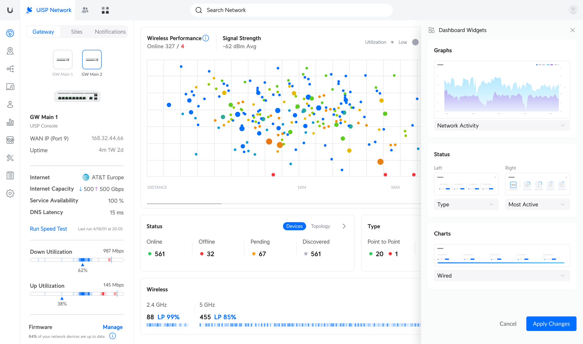

Configurable Dashboard (Настраиваемая панель инструментов)
- Мы разработали совершенно новую панель мониторинга, которая может быть адаптирована в соответствии с конкретными потребностями вашего интернет-провайдера. Вы можете выбрать из различных типов диаграмм и графиков для каждого раздела, предоставляя Вам полный контроль над тем, как отображаются ваши данные.

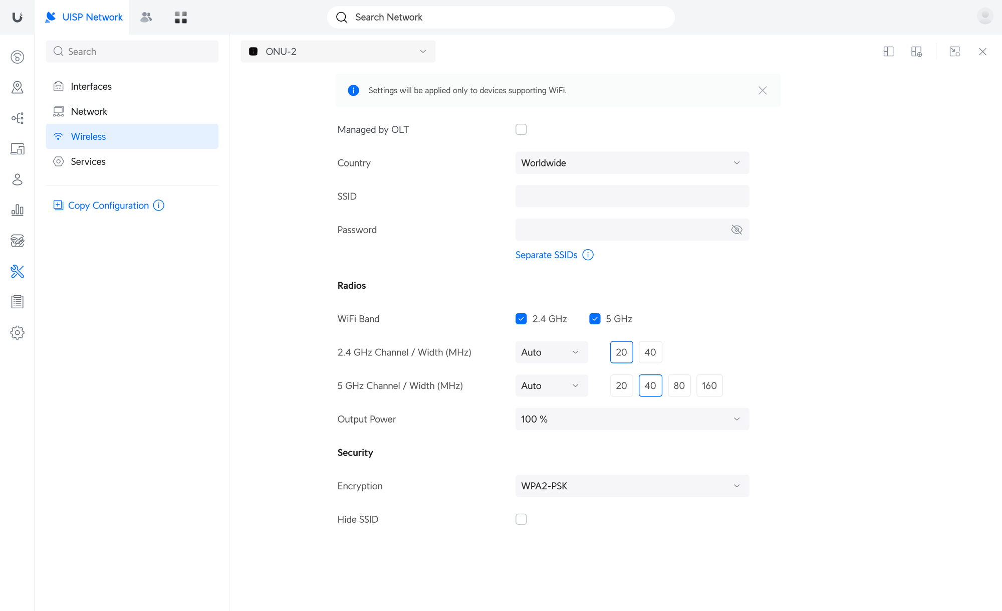

Device Manager (Диспетчер устройств)
- Мы представили более интуитивно понятный способ управления настройками устройства. Новый диспетчер устройств позволяет одновременно настроить несколько ONU, минимизируя необходимость доступа к OLT для изменений.
- Диспетчер устройств теперь доступен для всех беспроводных устройств, airCubesи и ONU.

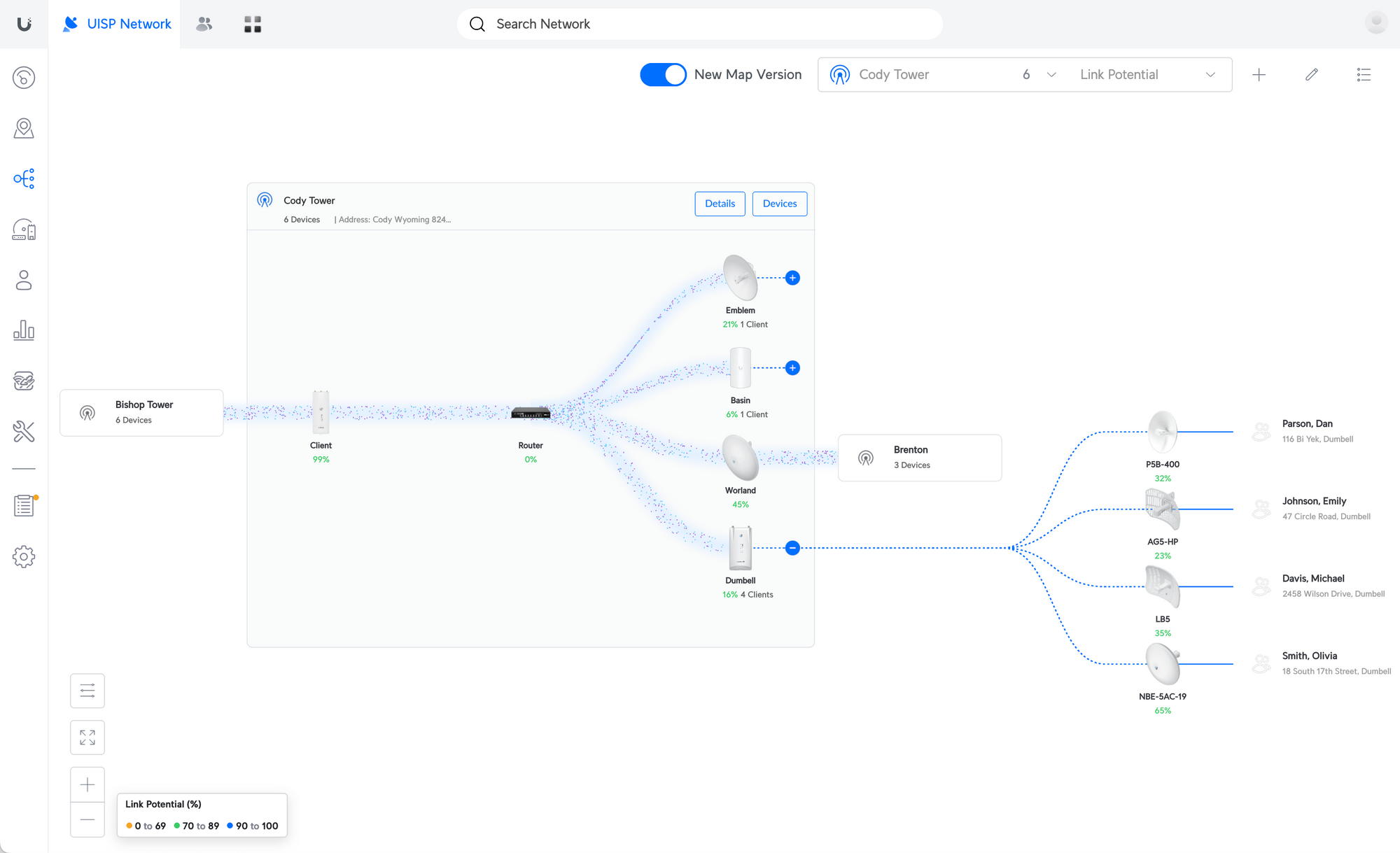

Topology Map (Топология карта)
- Мы полностью переработали и перестроили весь модуль карты топологии. Теперь он поддерживает сложные сетевые сценарии и может легко отображать настройки с тысячами устройств, благодаря новому мощному двигателю рендеринга.
