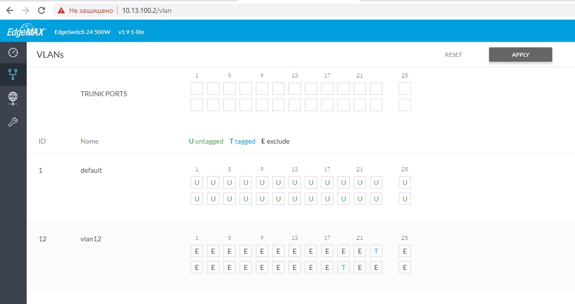

Мне необходимо настроить на всех портах EdgeSwitch второй vlan. Чтобы точки доступа видели оба vlan и дефолтный и мой. На роутере и на контроллереUniFi я создал vlan, в EdgeSwitch тоже сделал vlan, но не могу понять как его назначить на все порты.
В коммутаторе EdgeSwitch символы на портах такие:
U - не тэгированный трафик
E - не относится к данному VLAN
T - тэгированный трафик

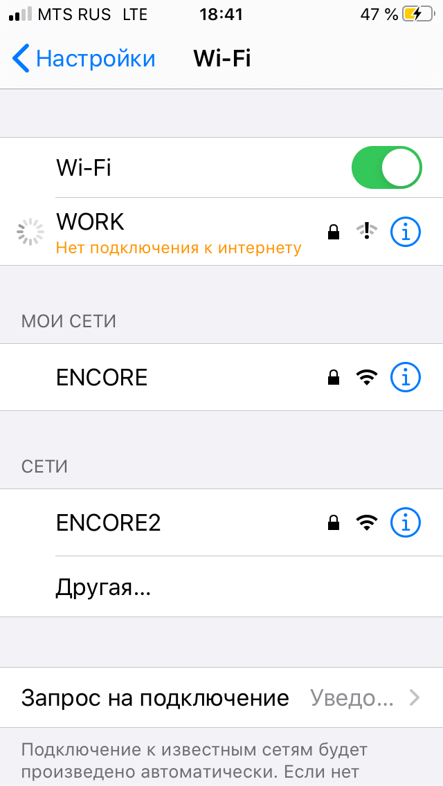

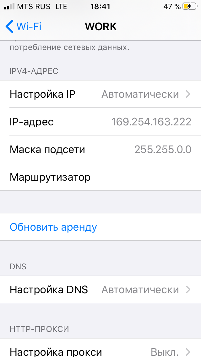

Во вложении настройки EdgeSwitch, vlan на контроллере. Так же скрин с телефона при подключении к сети с vlan.

Последний скриншот случайно не на "WinPhone" (стандартная подсеть, которая дается, если DHCP сервер недоступен, наблюдал на windows системах, но вроде "стандарт" для всех)? У Вас ipV6 не включен на сервере DHCP?

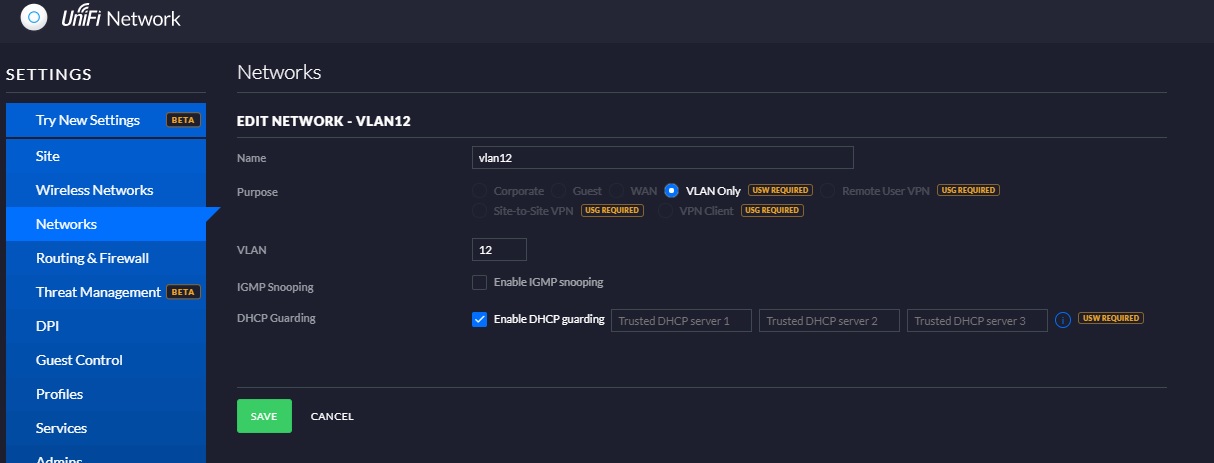

У меня роутер ZyXel Zywall 310. Он вроде USG.
В контроллере есть галочка "Enable DHCP guarding". Если ее включить, то появляются три окна для ввода Trusted DHCP server.
См вложение. На скрине все настройки сети с vlan какие есть.

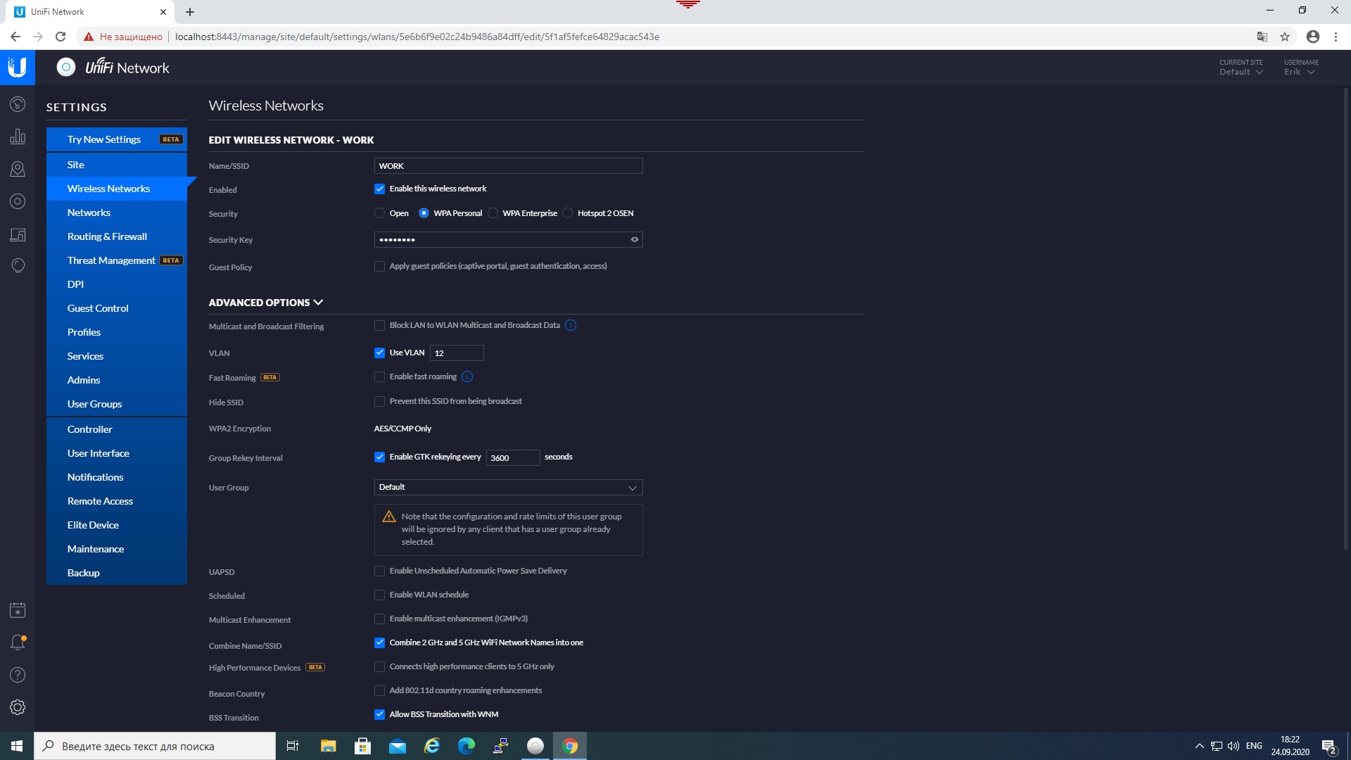

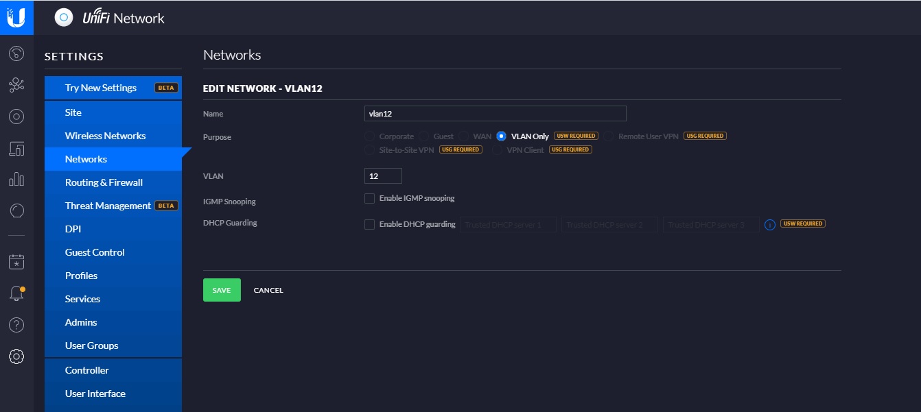

Добрый день.
Проблема так и не решилась.
к vlan так и не получается подключиться.
я вот думаю правильно ли я настроил сеть с vlan на контроллере?
Посмотрите пожалуйста.

Вы выбрали "VLAN Only", а рядом пометка "USG Required", что означает, что функции с этой пометкой без Unifi Security Gateway работать не будут.
P.S. В соседней теме поднимался вопрос, где выяснилось, что zyxel не очень дружит с ubiquiti.

я так понимаю что нужен именно usg ubiquiti?
7.176
439
Для, для использования этих возможностей в контроллере.
