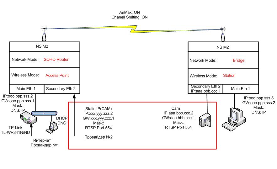

Доброе время суток! Всех с Наступающим НГ ! снова я :)
Параллельно изготовлению трубостойки, шарнироопорная часть уже готова, осталось приварить её собственно к трубостойке и сварить детали оголовка на столб забора.
Получил NS M2 и можно начинать уже их настраивать "на столе".
Немного изменил схему:
Отказался от клиентов WiFi , т.к. планирую использовать AirMax и возможно сместить частоту. Также поменял местами точку доступа и станцию. Уточнил у Провайдера №2 что он предоставляет из данных и что ему требуется от меня для того, что бы он выложил и хранил видео на своём хостинге.
Теперь вопросы :)
  1. Рабочая ли схема?
  2. Как правильно сделать NATирование ?
  3. Смогу ли я на компьютерах дома и удалённом получать видео по HTTP Port 80 ?
  4. Будет ли работать инет на удалённом компе или как то иначе всё организовывать?
  5. Сетевые настройки интерфейсов NS настраивать через SSH ?

На станции лучше поставить bridge и включить WDS (Transparent bridge mode), пусть точка доступа раздает IP адреса. Или точку доступа тоже в birdge, а IP раздавать всем TP-link'ом. Только могут возникнуть вопросы с провайдером №2. При включении wds arpNAT отключается, устройства должны прозрачно пропускать пакеты.

У Вас не было на той схеме тп-линка. Да и режим роутера на станции сейчас будет больше проблем доставлять (NAT), чем режим прозрачного моста.
или я так радикально изменил схему,
Радикально.
Это так, но ведь его легко исключить из схемы, если не пользоваться DHCP, а в настройках роутера назначить на его порт IP(из пула возможных), и привязать к MAC Main Eth1 , и тогда схема становится одинаковой.
Хорошо, на станции включить режим birdge , NATирование осуществлять на точке доступа , так будет работать?
Что-то у меня создаётся впечатление, что мы гадаем, "будет- не будет работать", есть ведь наверно сетевые правила, по которым можно однозначно сказать, допустимо так настроить оборудование или нет, т.е. реализуемо или нет. Вроде и схема не архисложная, другое дело, что лично у меня опыта подобного нет :) вот собственно и обращаюсь за помощью :)

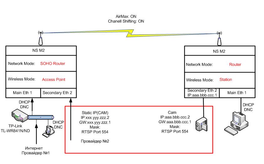

по такой схеме?
:) собрать "железо"недолго. "Стол" на работе и ситуацию с DHCP(интернетом) я смог бы полностью смоделировать, по "домашней" ситуации, пришлось бы только IP нужные поменять и всё, в случае успешной реализации.
NAT на АР так должен быть настроен?
IP:xxx.yyy.zzz.2:554 <-> IP:aaa.bbb.ccc.2:554
Все IP адресуемые приборы я смогу на работе настроить и подключить, вот думаю, как реализовать "интернет-подключение Провайдера №1" в смысле смоделировать его тем реальным инетом, что есть на работе. Рабочий комп к инету подключен по DHCP и даже если я знаю, какой IP получил на рабочем компе, MAC адреса-то разные будут на компе и NS....

Который CAM, получать по DHCP (от soho router). А на SOHO router, проброс портов.
Он статический адрес дает или динамический, а также может он принять от Вашего soho router по DHCP (у него режим такой, что на secondary будет выдавать свой DHCP)?
На SOHO router,который на АР, мне как раз и нужно "вручную" прописать сетевые настройки в Secondary Eth2,, статичные, что мне выдаст Провайдер №2 и соответственно, пробросить(NAT) на Secondary Eth2 Station. Это я и пытался "изобразить" строкой выше:
Провайдер №1 выдаёт динамический IP на TP-Link, а уже TP-Link раздаёт по DHCP IP на подключенные к его портам компьютеры. По крайней мере я так понял из конфига TP-Link(a). При выдаче IP по DHCP, они выдаются из определённого пула адресов. И насколько я понял, можно из этого пула взять IP и привязать его к MAC NS. Можно конечно скринов наделать с настройками TP-Link(a) для понятности.
7.263
444
Тут вопрос какой адрес выдает второй провайдер, белый или нет? Если нет, тогда выбираем на ТП-линк тот же диапазон DHCP, за исключением выданного, а все nanostation в режим bridge и WDS.
да-да, Провайдер №2 выдаёт "белый" статический IP, там отдельный договор заключается, и сейчас у этого провайдера стоимость такого "белого" IP составляет 150 руб/мес. Здесь есть у них "отягощающее" обстоятельство, нужно заключить также и договор на услуги предоставления инета, возможен вариант по договорённости с ними по минимальному индивидуальному тарифному плану, объём трафика я не уточнял, а скорость 10 мбит/с. Собственно, этого достаточно, что-бы периодически "залезть" на видеокамеру, потому как я параллельно у них же на хостинге размещаю видеокамеру и архив глубиной 7 суток. Стоит это 300 руб/мес. Есть варианты и большей глубины, но и стоит дороже. Заявка моя у них уже есть, обстоятельно обо всём поговорил, на первом этапе, заключу сначала договор на IP и инет(инет они обуславливают тем,что типа я камеру хоть иногда, но буду смотреть, ну и настройки разумеется делать буду), хотя инет я сейчас получаю и планирую получать от Провайдера №1(у него условия инета лучше, чем у второго, но нет возможностей, не предоставляют таких, как Пров №2)
По факту, нужно собрать всё "железо" и смонтировать. В наличии пока NS- 2 шт, трубостойка в процессе изготовления, всё планируется на лето, а пока подготовка :)
IP сети Провайдеров разные.
Хочу повторить один из вопросов: сетевые настройки портов(интерфейсов) в NS назначать через SSH ? что там за люних?
