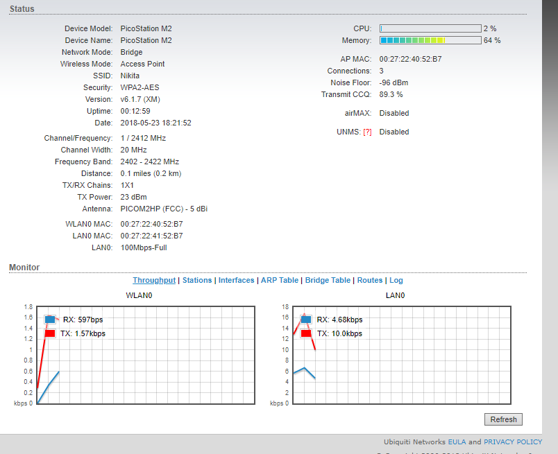

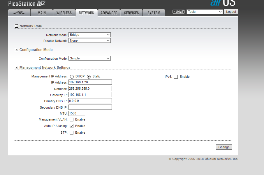

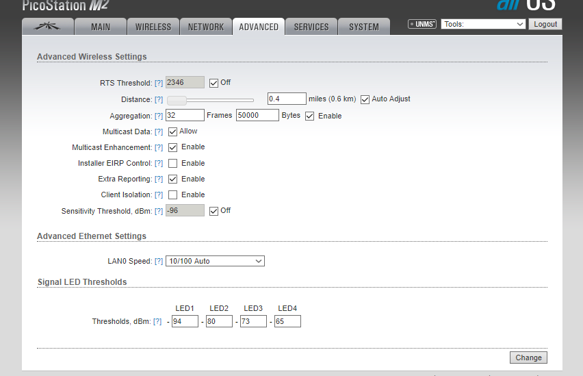

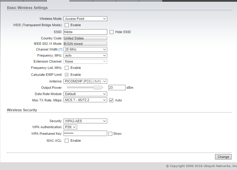

NikVei
26 Май 2018
27
Такая же проблема. Когда ставлю 40 mhz устройства не подключаются :( айфоны, мейзу и тд.
А сейчас вообще скорость никакая. Через время вообще перестает грузить (нужно переподключатся). Кто может посмотреть что не так? На территории стоит две picostation m2.
Настройки антенн полностью одинаковы.
В этом деле я вообще ноль, может кто-то подскажет в чем дело.

Дело в том, что некоторые смартфоны не могут подключаться при ширине канала 40 МГц, а по-поводу айфонов - рекомендуют поставить страну:США, но она у Вас и так стоит. Так что проблема скорее всего в ширине канала. И проблема при смешанных устройствах никак не решается, пока Вы хотите подключать старые устройства. (Проверял лично на старом КПК который работал на малой скорости, на новой не мог, а планшет на новой, пришлось на роутере понизить стандарт связи, в результате планшет естественно тормозил)
NikVei
26 Май 2018
27
мне главное чтоб нормально работали новые устройства. Скорость реально никакая, и постоянно нужно переподключатся потому что перестает грузить вообще. Какие настройки посоветуете поменять? Чтоб хотя-бы немножко улучшить ситуацию. На ширине 40 mhz любые устройства не подключаются. Долго подключатся и в итоге выбивает что неверный пароль.

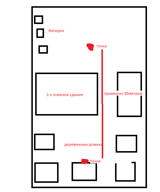

У Вас используются picostation, а на какой максимальной дистанции используются переносные устройства? Пикостейшн, рассчитаны на близкое расстояние и самое дальное устройство, на пределе дальности может тормозить всех. Приведите хотя бы устройства характеристики двух устройств или их полные названия моделей.
NikVei
26 Май 2018
27
У меня две picostation m2. Устройства которые подключаются находятся на расстоянии от 2 до 20 метров.
На фото отобразил примерное расположение.
Уровень сигнала отличный. А вот скорость никакая. Даже если 1 устройство подключено.
Ещё заметил что если например находишься ниже уровня точки доступа то практически ничего не грузит.

booster75
20 Июл 2018
Не могли бы Вы привести названия моделей точек доступа и что Вы к ним подключаете. Возможна ситуация, что на точках Убикьюте включен airmax, которые клиентские модели не поддерживают.

Попробуйте все же поставить ширину канала 20МГц и проверить, появится коннект на мобильных или нет. В airOS 6 версии, режим авто 20/40 доступен в режиме станции. Ширина канала в 40МГц появилась в 802.11n, поэтому если клиент не поддерживает этот стандарт, то и не сможет подключится.

У picostation стандарт 802.11 b/g, т.е. максимальная скорость 54 Мбит/с. А ширина канала в 40МГц появилась в 802.11n. А вот ниже/выше уровня точки доступа - нужно смотреть диаграмму направленности, возможно клиент оказывается вне основного лепестка.
