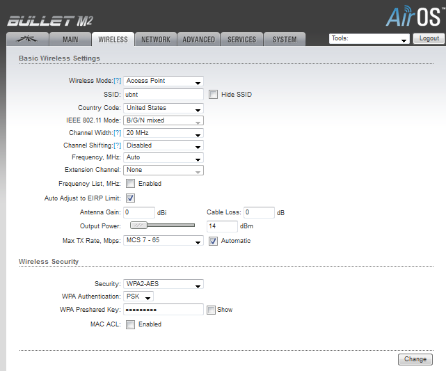

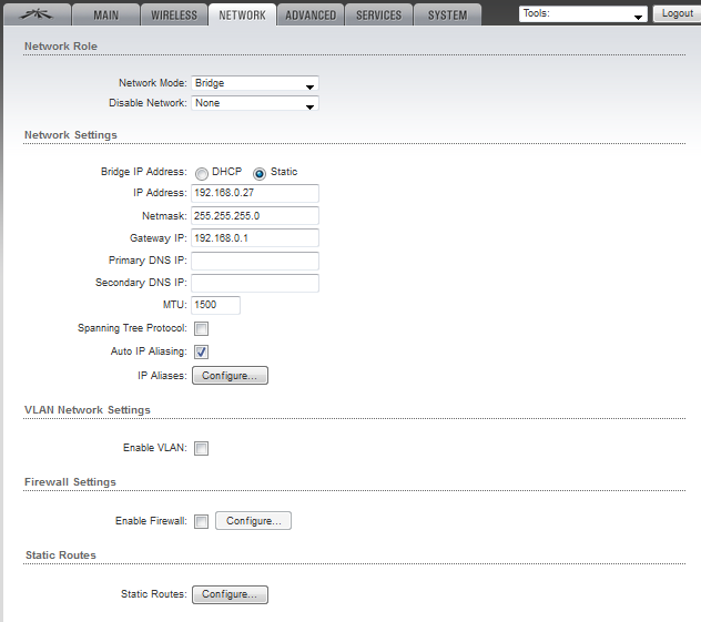

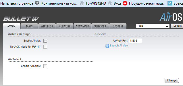

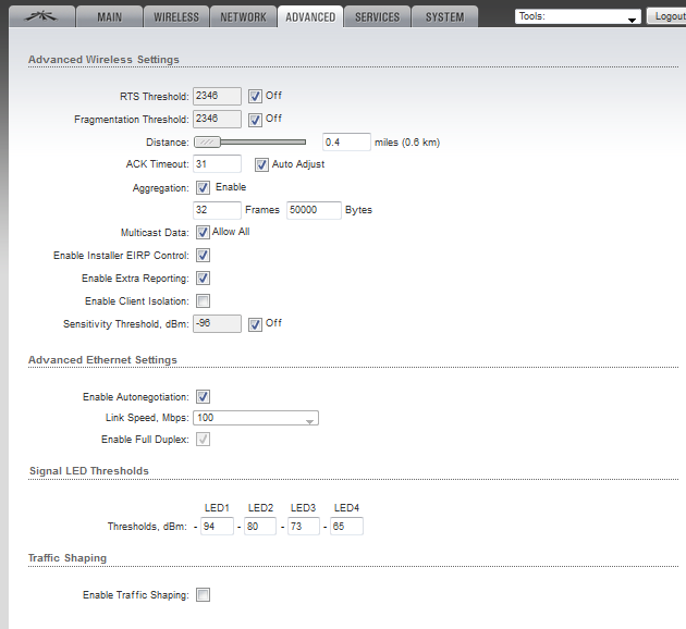

Есть ТП-Линк с инетом , втыкаю в лан порт буллет М2, в режиме точки
доступа , чтобы расшарить инет на весь поселок в лесу, появляется сеть
wi-fi UBNT , но при попытке подключения сразу скидывает даже ключик
PSK не просит? В чем может быть дело ,думаю в какой-то маленькой
галочке типа айрлайн ? скрины приложил.

Я бы последнию прошивку поставил 5.6.7, а потом поставил канал в ручную 2412 и 20мгц ширину канал, но подключаться надо к этому буллету примерно от 30м до 100м.
мы в тайге рискнуть прошить не могу,т.к. она одна, неужели без прошивка она не работает
Прошивка ничего плохого не делает. Прошивайте не бойтесь, только ждите минут 10 для точной уверенности после прошивки (и не трогайте блок питание), если такие вы трусливые. В любом случае , если что то пойдет не так, то всегда можно залить прошивку через tftp.
dante113
22 Май 2016
26
Kazan
Делал себе радиомост на PowerBeam 5AC, он инет от роутера, на котором он точно был, не видел, пока не прописал адреса DNS. Вкладка Network. Указал 8.8.8.8 и 4.4.4.4 и всё заработало. Странно, но нигде об этом не писали. В роутере инет от билайна по L2TP.
