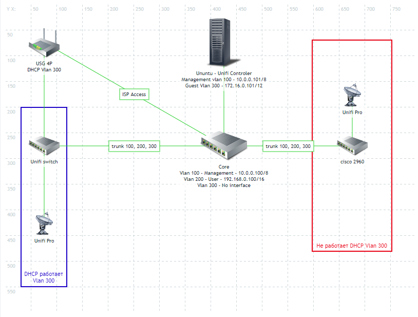

Вот схема подключений:

Вот схема:

Исходя из схемы, можно предположить, что cisco 2960 не пропускает vlan 300. (Я не специалист по cisco, но возможно порт на "Core" не пропускает vlan 300 на cisco 2960?)
