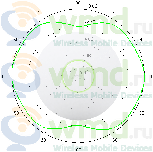

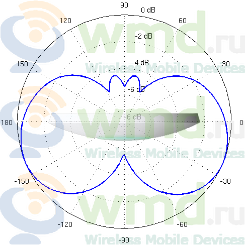

https://www.wmd.ru/articles/reviews/diagrammy-napravlennosti-unifi.html
Горизонтальная поляризация точки доступа , установленной на потолок (параллельно потолку) если смотреть "сбоку" (стоя в стороне от точки доступа ), то есть на изображении представлен разрез (поля горизонтально поляризованного излучения) в вертикальной плоскости.
Вертикальная поляризация точки доступа , установленной на потолок (параллельно потолку) если смотреть "снизу" (стоя под точкой доступа ), то есть на изображении представлен разрез (поля вертикально поляризованного излучения) в горизонтальной плоскости.

Остался вопрос, где у круглой точки 0 и 90 градусов?
