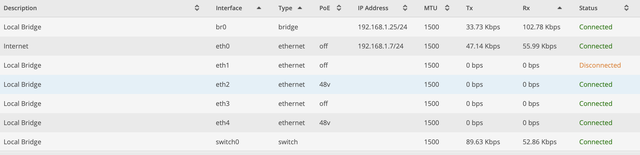

Сегодня в списке клиентов UniFi Express обнаружил что у него вообще два ip. По второму ip к нему есть доступ, но мне кажется что-то не так с моими настройками.
10939
Еще одна, на мой взгляд, несовместимость: интерфейс eth0 имеет настройку use DHCP, интерфейс br0 имеет настройку use DHCP, все остальные интерфейсы (см. скриншот) имеют настройку no address. Возможно им нужно поставить настройки тоже use DHCP? Хотя сеть работает и так без нареканий.

Правильно, наружу один IP, а внутренний мост - другой IP. Если всё работает, пока так и оставьте.
