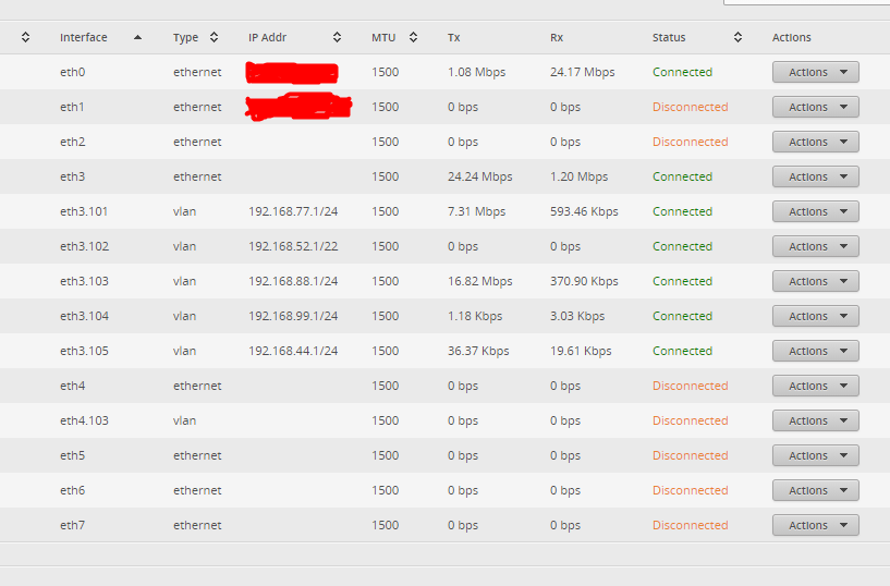

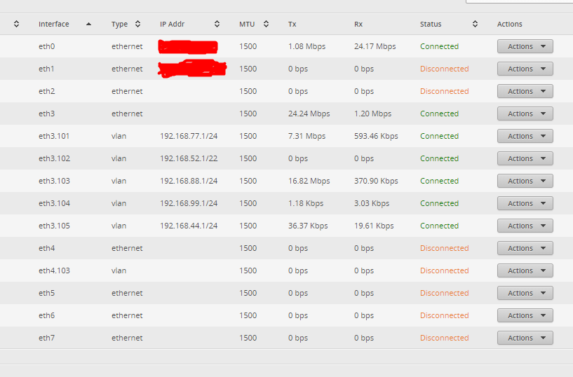

Подскажите, пожалуйста.
У меня настроенный EDGE Router Pro на 8 портов, на нем подняты VLAN-ы (на рисунке).
Сейчас подключил второго провайдера для резервного канала.
Вопрос собственно вот какой: если я сейчас через Wizard сделаю настройки Load Balancing, то у меня старые настройки потеряются??? или визард просто добавит WAN на порту eth1 и добавит LAN на порту eth2?
Заранее спасибо за ответ.
Думаю, что потеряются. Всегда делайте Бэкап перед изменениями. Сможете вернуть назад настройки.

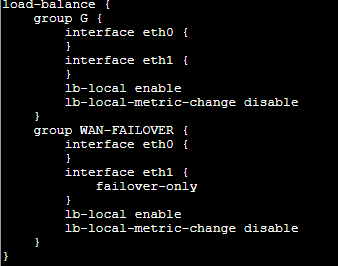

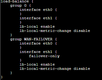

Подскажите, настраиваю Failover Only на своем роутере, вот до чего дошел: интернет на eth0 работает стабильно, второй канал настроил на eth1. если eth1 в Disabled, то все норм, eth0 раздает инет.
Как только включаю eth1 вместе с eth0 скорость на обоих каналах стремится к нулю, но Интернет есть.
Если eth0 отключаю полностью и включаю eth1 (все это вручную проверяю), то eth1 раздает Инет секунд 15-20 и затем уходит в даун (Rx рейт становиться в ноль и не двигается вообще).
Поковырялся в конфиге, нашел такое:
Так и должно быть? Интерфейсы должны быть в обоих группах? Может они должны быть только в группе WAN_FAILOVER?
Или я ошибаюсь.......
Подскажите советом, что может быть не так, так как я новичек пока в этой железяке.\
Посмотрите, возможно найдете для себя решение:
https://community.ubnt.com/t5/EdgeRouter/WAN-Failover-just-not-working-for-me-help/td-p/2274349
