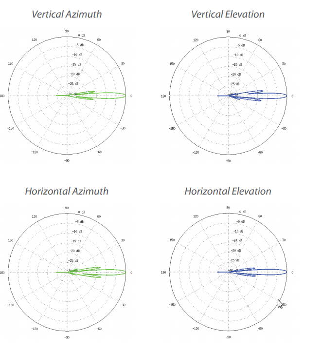

Приобрели к эксплуатации Ubiquiti AG-HP-5G27 EU (airgrid).
Отправили заявку на экспертизу РЭС в ГРЧЦ.
Получили отказ, по причине того, что указанное оборудование не возможно использовать по схеме «точка-точка»
в рамках решения ГКРЧ от 15.07.2010 №10-07-02, т.к. ширина диаграммы направленности антенны больше 5 градусов.
Прокомментируйте данную ситуацию.
Здесь ширина ДНА: Посмотреть вложение 2398
Здесь выдержка из решения ГКРЧ: Посмотреть вложение 2400

Мы получили отказ т.к. ширина диаграммы направленности антенны больше 5 градусов. ФГУП "ГРЧЦ" сообщило, что технические характеристики РЭС "PowerBeam M5-400-ISO" приведенные на сайте производителя, не удовлетворяют основным техническим характеристикам, приведенным в приложении к решению ГКРЧ от 15.07.2010 № 10-07-02

Собираемся приобрести Rocket AC с антенной RocketDish. С микротиковским мостом ГРЧЦ нам отказали по ширине диаграммы направленности была 8 градусов на частоте 5150-5350. У антенны RocketDish угол 5 градусов как нужно. А мощность Rocket AC 27dbm.
