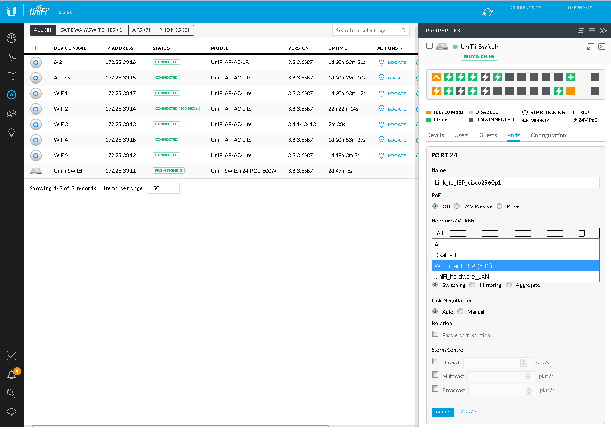

имеется несколько точек UniFi AP, все включены в UniFi Switch PoE
UniFi controller

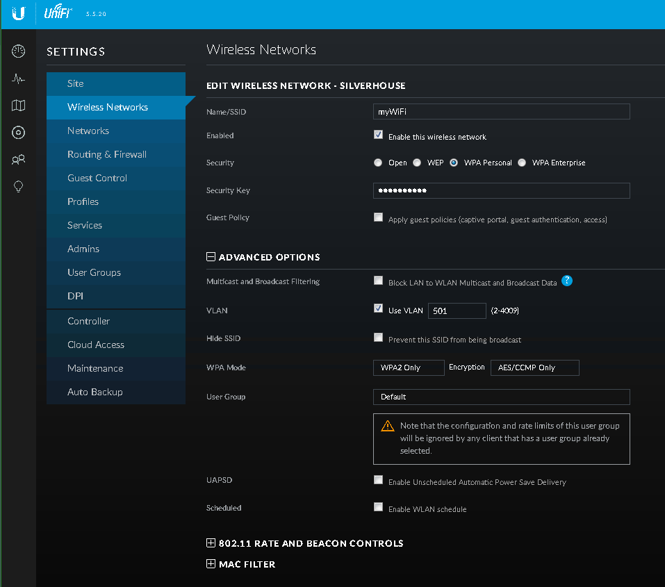

(аппаратный) создана беспроводная сеть MyWiFi указанная как VLAN 501

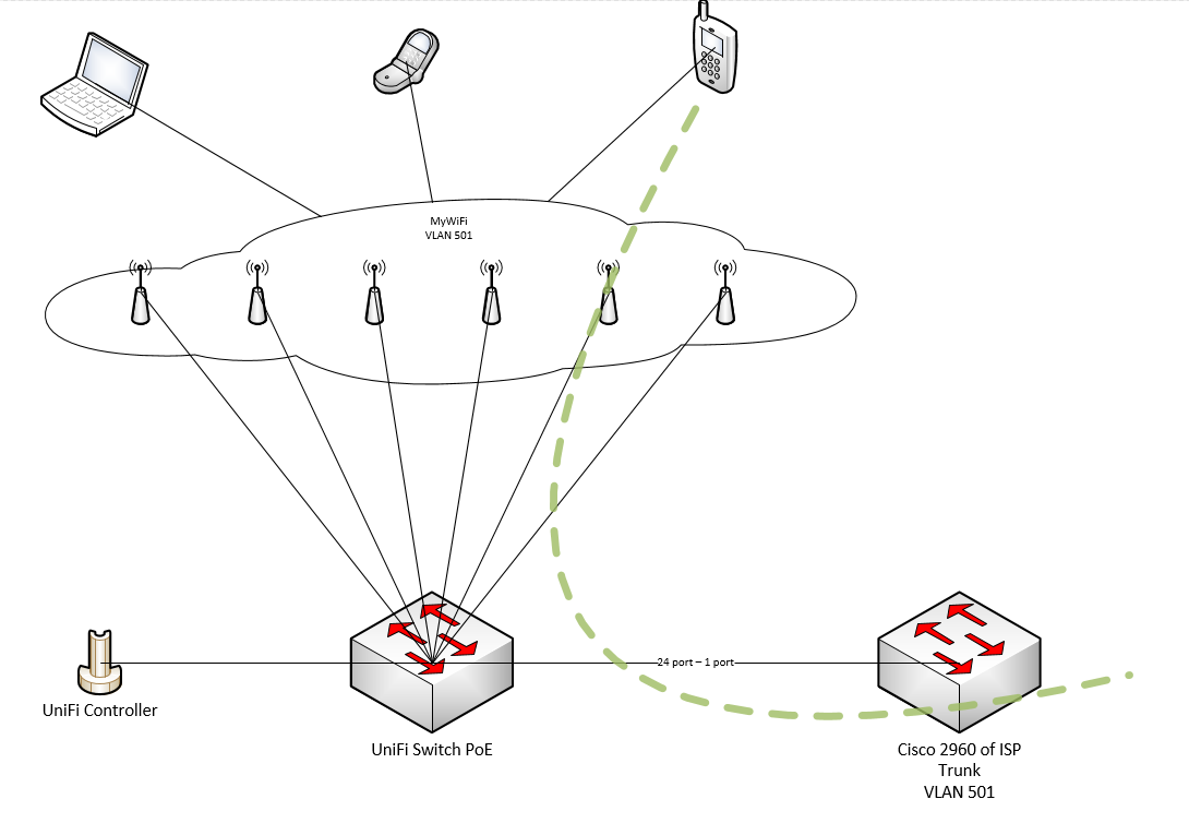

на UniFi Switch в порт 24 воткнут кабель от коммутатора провайдера, в котором trunk VLAN 501 раздает IP по dchp
должно быть: при подключении к сети MyWiFi клиенты должны попадать в VLAN 501 и получать ip по dhcp от провайдера

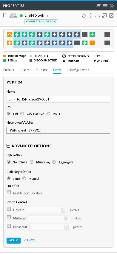

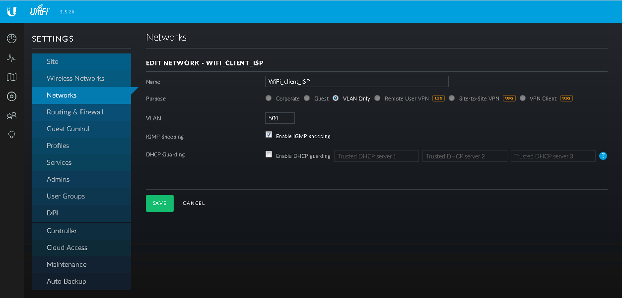

в настройках UniFi Switch нет нигде про trunk, сделал сеть с VLAN 501 и повешал на этот порт - нифига. при указании на порту все vlan'ы - тоже нифига. клиент подключается к WiFi, адрес не получает. руками задать адрес клиенту - так не доступен шлюз провайдера.
подскажите плз как реализовать?
скриншоты:

А с чего вы решили, что от провайдера транк идёт? Обычно, это untagged vlan (т.е. не тегированный влан), потом на циске у них может быть настроена DHCP option, и они вообще в кусе, что вы их DHCP сервер юзать собираетесь?
Попробуйте на юнифай свиче аплинк в access mode переключить.или наоборот это может быть tagged vlan 501, но не транк.
В настройках юнифай нет нигде про транк потому что это терминология циско, как правило транки используются для передачи нескольких влан.
trunk идет, т.к. уточнил у провайдера. провайдер вкурсе что их DHCP буду пользовать для вайфай.
в настройках порта на юнифай нет access mode

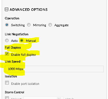

Link Negotiation -> Manual
Если провайдер утверждает, что транк, тогда вам нужно тэгированный влан ловить

Извиняюсь, сразу не увидел: Networks/VLANs на ALL поставьте, должно будет заработать и там ещё на вкладке Configuration настройки сетей и вланов есть, вроде бы.

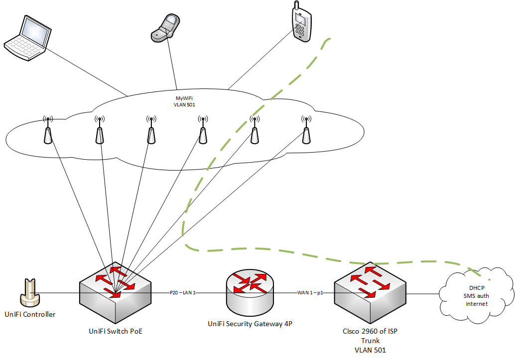

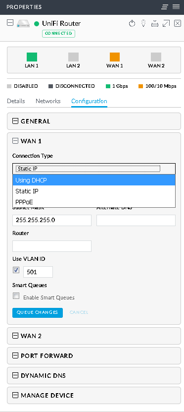

купил UniFi Security Gateway 4P и опять проблема - как на нем сделать, чтобы клиенты из сети MyWiFi (vlan 501) получали адрес по DHCP через WAN1 (vlan 501) ?

На цисках это делается путём настройки саб-интерфейсов и бриджа, а вообще, маршрутизаторы работают на 3 уровне OSI и вланы им побоку, но всё же хорошие маршрутизаторы умеют обрабатывать L2 пакеты.
