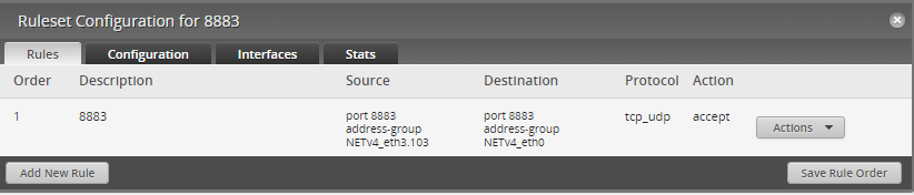

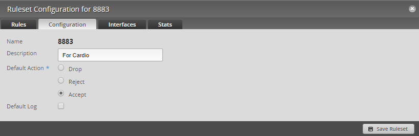

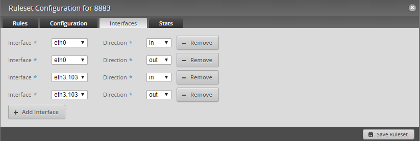

Коллеги, добрый день.
Новый для меня роутер EDGE Max, на нем настроены VLAN-ы для различных сегментов оборудования.
Имеется отдельный VLAN для беговых дорожек, инет на дорожках есть, но необходимо еще открыть порт 8883 наружу, чтобы управлять оборудованием через web портал.
Подскажите, как правильно открывать порт для определенного VLAN-а на этом чудо-роутере???
Вот какое правило я создал, но что-то неправильно, так как на консолях беговых дорожек пишет, что порт закрыт:
Заранее спасибо.

Удалил правило, которое указывал в посте выше.
Оно не работает.
пробовал разные варианты - не помогает.
Подскажите, пожалуйста, как мне открыть порт 8883 из подсети одного VLAN-а наружу???
Бьюсь уже неделю......:eek::eek::eek::eek:
