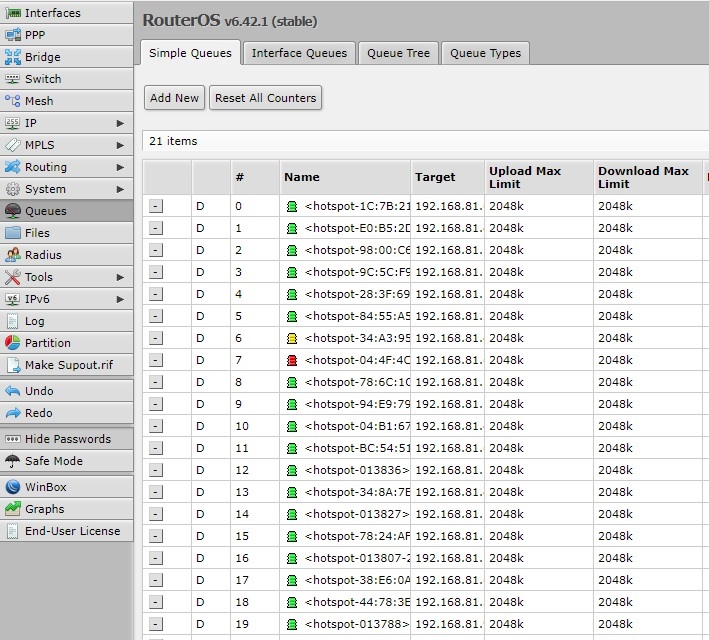

А вообще можно и на роутере шейпить, если таковой позволяет. Пример:

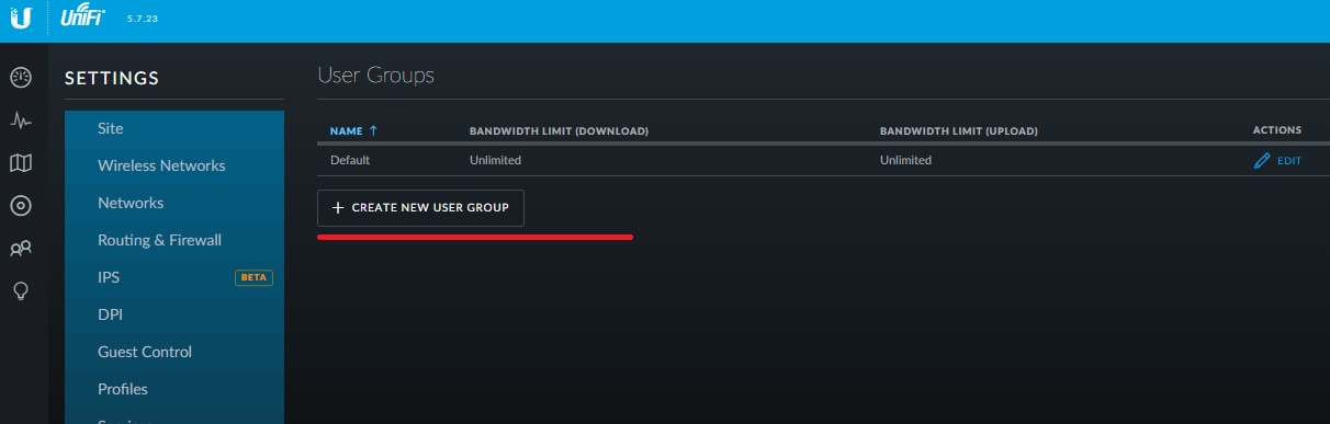

Здравствуйте Всем . Как и обещал скидываю скрины. Извините другим способом не получалось. Возможна ошибка в том,что в основном трафике стоит группа (гостевой трафик) , действительно ли эта ошибка и как её исправить, я не знаю.
  • 371,5 KB Просмотры: 457
  • 461 KB Просмотры: 444
  • 475 KB Просмотры: 471
  • 416,5 KB Просмотры: 438
  • 407,5 KB Просмотры: 459
  • 181,5 KB Просмотры: 478
6.189
377
Давайте начнем сначала.
В разделе "Группы пользователей" у Вас должно быть 2 записи (названия примерные)
main unlimited unlimited
guest xxx yyy
В разделе "Беспроводная сеть"
main-wifi - - -
guest-wifi - V -
main-wifi в разделе "расширенные опции"
группа пользователей - main
guest-wifi в разделе "расширенные опции"
группа пользователей - guest
