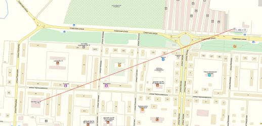

    Доброе утро.
    Вопрос такого хар есть 2 офиса расстояния между ними по прямой не более 1 км черта города, между зданиями есть как 3-х и 5-ти этажки. Знадия высотой 3+ этажа. Вроде остановился на варианте PowerBridge M5. По сути поднять надо только канал с максимально возможной скаростью так как одна из точек будет подключена к Cisco 2821 другая к ASA 5520 соответственно шифрованием будут заниматься они.
    Суть такова имеется VPN постоенный на инетных каналах с шириной 10 мб. Провайдер цену снижать не хочет глухо с этим, к другому пойти не можем "корпоративный интерес так сказать". Соотвтственно если канал покажет нормальную скорость и стабильность, то в последствие завернем через него все что бегает между офисами, а инет останется чисто под инет.
    Может и написал сумбурно извините. Вот карта как расположены здания. расстояние A-B.jpg

    Ув. Митрич! Наверно в Новый Год не стоит ждать быстрых ответов на форумах. Все люди живые.
    Из вашего описания надо понимать, что вы спрашиваете подойдет ли вам PowerBridge M5?
    Ответ - устройство отличное. Большая антенна, чувствительный приемник, высокая мощность, отличное быстродействие.
    Маленькая загвоздка - если между вашими 3-х этажными домами будет 5-этажка, то на ней ваш мост и закончится.
    Чудес не бывает и для большой скорости нужна прямая видимость.
    Как вариант, на этой 5-этажке можно попробовать сделать ретранслятор - промежуточную точку. Либо "обойти" это здание промежуточной точкой где-нибудь сбоку.
    Можно поднять ваши точки на мачты. Они у нас тоже есть.
    Решайте и обращайтесь.
