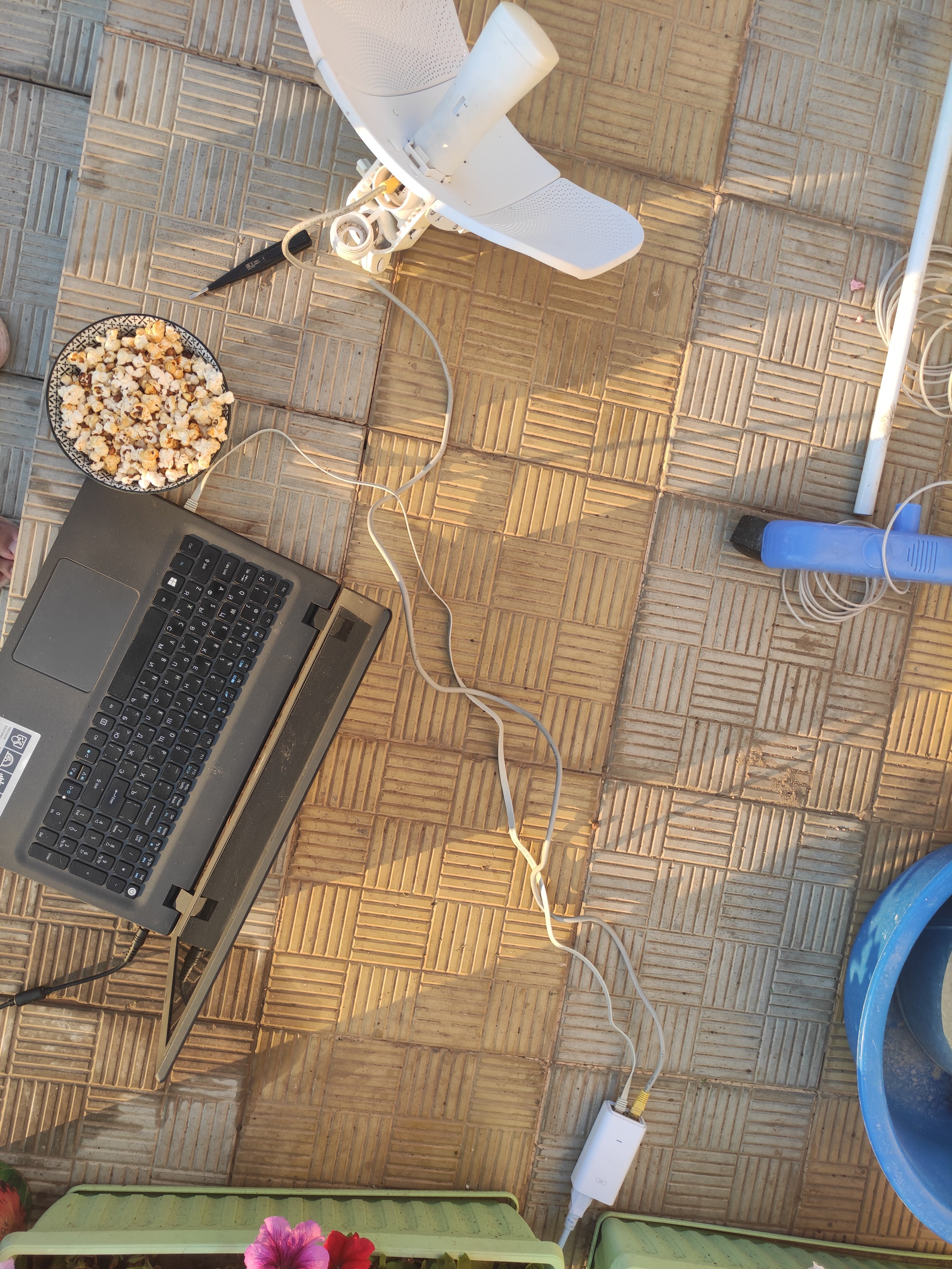

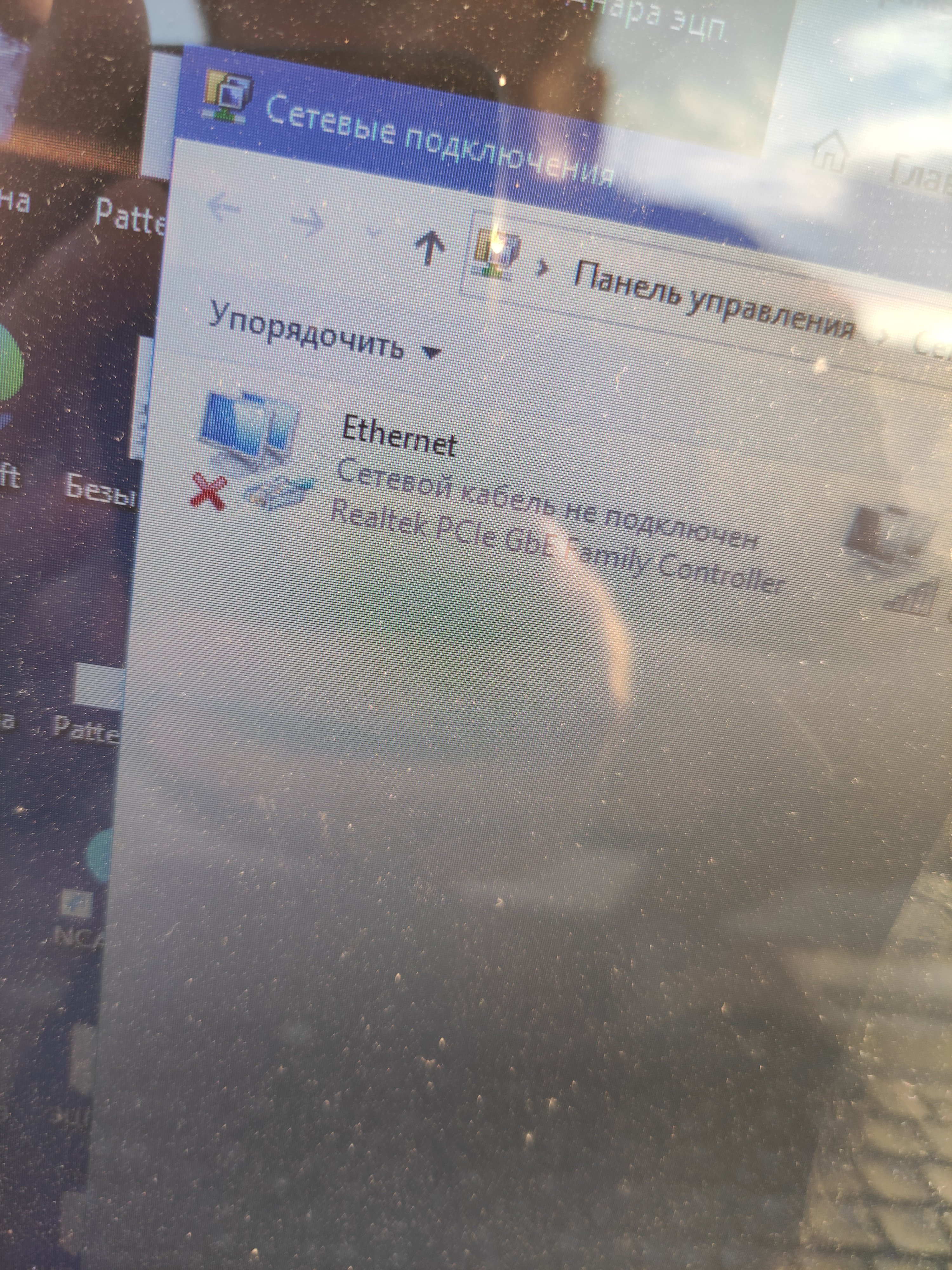

После сброса увидел устройство по воздуху. В настройки заходит, все норма вроде. Но по прежнему не видит по кабелю, реакции совсем ноль. Пробовал разные короткие кабели.
    896,6 KB · Просмотры: 421
    2,2 MB · Просмотры: 414
    2,4 MB · Просмотры: 436
