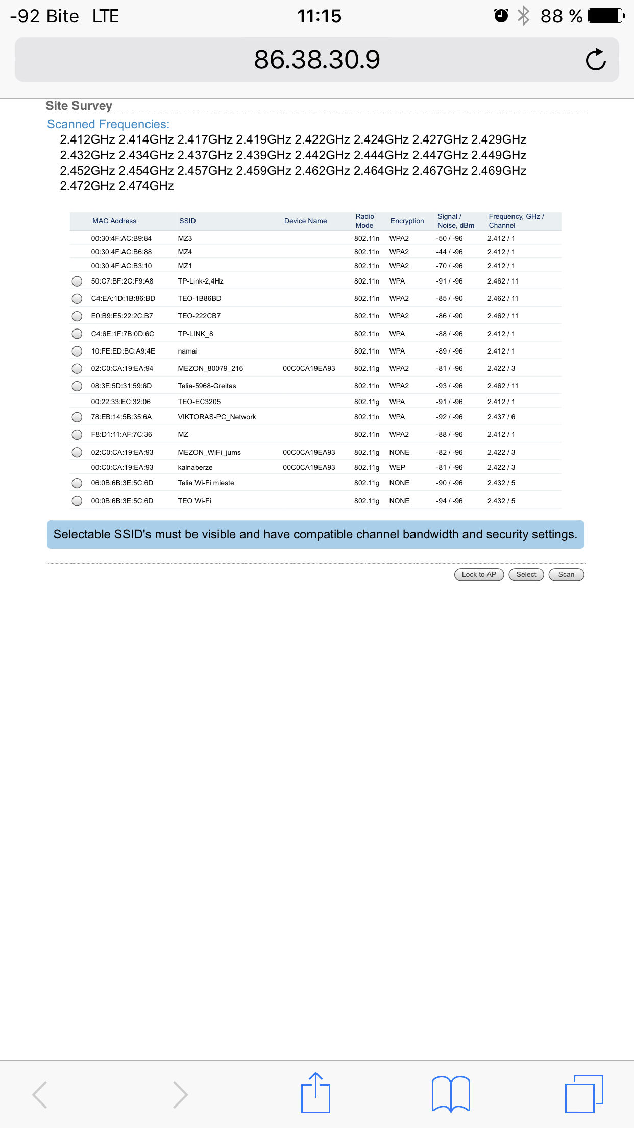

Добрый день, имеется новый m2 400 который требуется подключить как станцию к существующей сети, но в в списке сетей не на всех есть radio button именно на тех которые нужны его нет :( есть даже на старом домашнем tplink'e в чем может быть проблема?

Нужные мне сети без "кнопочки"

Немогу подключится к своей сети ее видит но выбрать не даёт
Покажите все настройки вашей "Тарелки".
И если метраж превышает от роутера (прим. 300м.) то вы не подключитесь, т.к. передатчики у роутера слабые, не как у "тарелки".
Если вы хотите подключить тарелку к такой же тарелке, - то выкладывайте все настройки и АП и СТ

сигнал моей сети -50 выбирать даёт даже сети с -92

Пытался подключится с компьютера по wifi к тарелки в логе остается STA does not want to use the Mechanism (37) и не подключает

Я уже пробовал на трёх прошивках с офф сайта, результат тот же
Вопрос решен!!!
Начиная с версий прошивок 5.6.х - поддержка безопасностей "WEP/WPA-TKIP/WPA2-TKIP" - удалена.
Откатывайтесь на например: 5.5.11 или меняйте на точке, к которой хотите подключиться безопасность на: WPA2-AES

Firmware Version: XW.v5.5.10-u2 -> результат тот же :(
