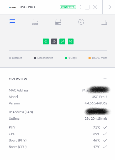

Не знаю как UDM но USG, хоть маленький хоть большой греются очень сильно, вот пример в помещении с поддерживаемой температурой в 18 градусов:

Да, это понятно, более того - я потому и показала рабочую температуру USG, чтобы человек понял, что зимой, пока устройство работает, влага на нём не будет конденсироваться - будет сразу испаряться.
Но если вдруг выключится и успеет остыть - то всё....
В принципе ТС достаточно обеспечить прикрытие шлюзе сверху и обеспечить бесперебойную работу и морозы могут быть не страшны. Наверное :)
