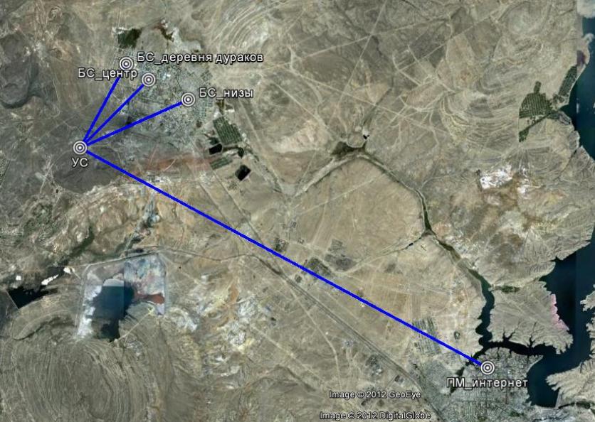

Доброго времени суток!
Возможно ли организовать такую схему на оборудовании Ubiquiti и с какой пропускной способностью!? Предложите оборудование....
Есть 2 населенных пункта 1-А и 2-В...
1.Задача- передать интернет посредством беспроводного моста от пункта А в пункт В (расстояние 20 км), просчеты делались... зона Френеля есть... прямая видимость есть...
2. Задача- передать интернет от пункта Б на 3 БС (1БС-3 сектора по 120*) расстояние 3-5 км.
На все есть 20 Мгц полученной частоты......
Моя схема такова: Мост (Rocket M5 GPS + Rocket dish) - 2шт. одна на стороне пункта A вторая на стороне пункта В (необходимо ли покупать именно 2 шт Rocket m5 GPS? я считаю, что с одной стороны нужен Rocket M5GPS а с другой просто Rocket M5) работает в полосе 10Мгц
На пункте В помимо RocketDish установит Rocket M5 GPS с секторной антенной 90*-120* (необходимо ли для второй ветки приобретать Rocket M5 GPS? есть ли возможность подключить синхронизации от уже будучи имеющеюся GPS на мосту с пунктом А?)
3. Задача- установить линк от пункта В до 3х БС.....
Может ли оборудование ubiquiti работать на смежных частотах, на одинаковых частотах с делением по времени...... тоесть возможно ли настроить работу 3х БС в одной точке, работающие в полосе шириной 10МГц..... имея всего 20МГц... (я как понимаю могу настроить на работу только 2 сектора в этом случае либо перевести работу БС на полосу шириной в 5Мгц)
