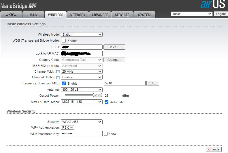

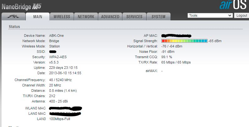

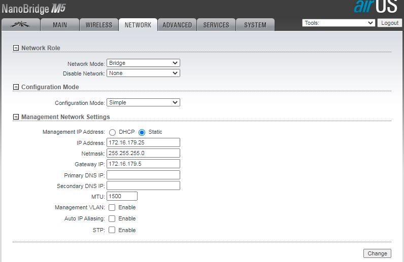

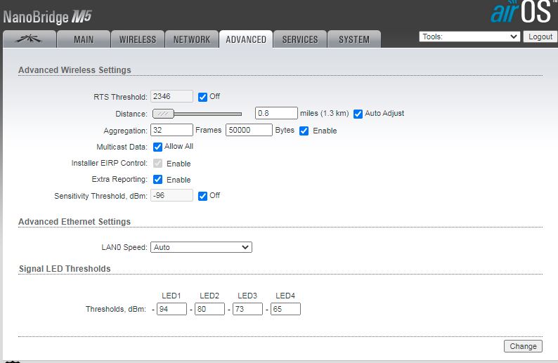

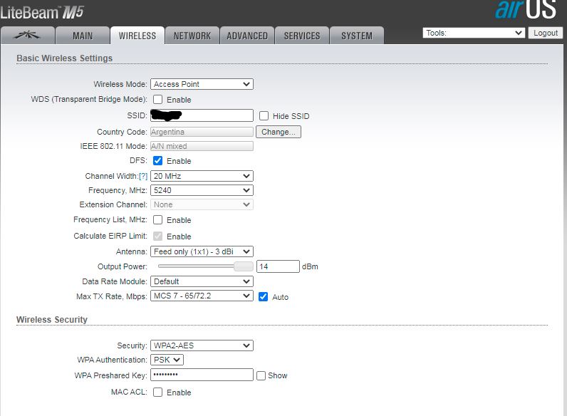

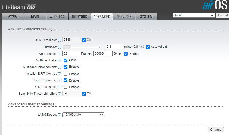

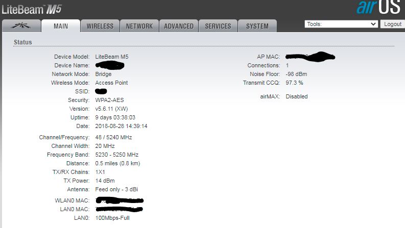

Добрый день!
Пытаюсь настроить проброс портов через связку Роутер(TP-LINK841N)-LiteBeam_M5-Nanobridge_M5-(Сеть предприятия).
Связка пробрасывает Интернет в корпоративную сеть, уже несколько лет, работает более-менее.
Сейчас потребовалось пробросить некоторые порты для доступа к оборудованию из Интернета.
Попробовали пробросить порты RDP на локальную станцию - работает, другие порты пробросить пока не удается.
Может кто сталкивался, могут резаться порты в таком радиомосте и вообще пробрасываются ли? Или дело в TPLINK?
WDS включал и отключал, без разницы. Auto IP Aliasing тоже менял, не влияет.

WDS все-таки стоило бы включить (а то station будет маскировать MAC ). Но смотрите вначале настройки tp-link, оно первое устройство со стороны интернета.
P.S. Раз работает, пока не обновляйте, но на всякий случай, последние версии прошивок:
Litebeam - https://www.ui.com/download/airmax-m/litebeam-m5
Nanobridge - https://www.ui.com/download/airmax-m/nanobridgem
и документация по airOS 6 (airOS M) - https://dl.ubnt.com/guides/airOS/airOS_6_UG.pdf
и к Вашей версии airOS 5.5 - https://dl.ubnt.com/guides/airOS/airOS_UG_V55_3-20-12.pdf
P.S.S Если решитесь обновлять, сначала дальнюю от себя сторону.
