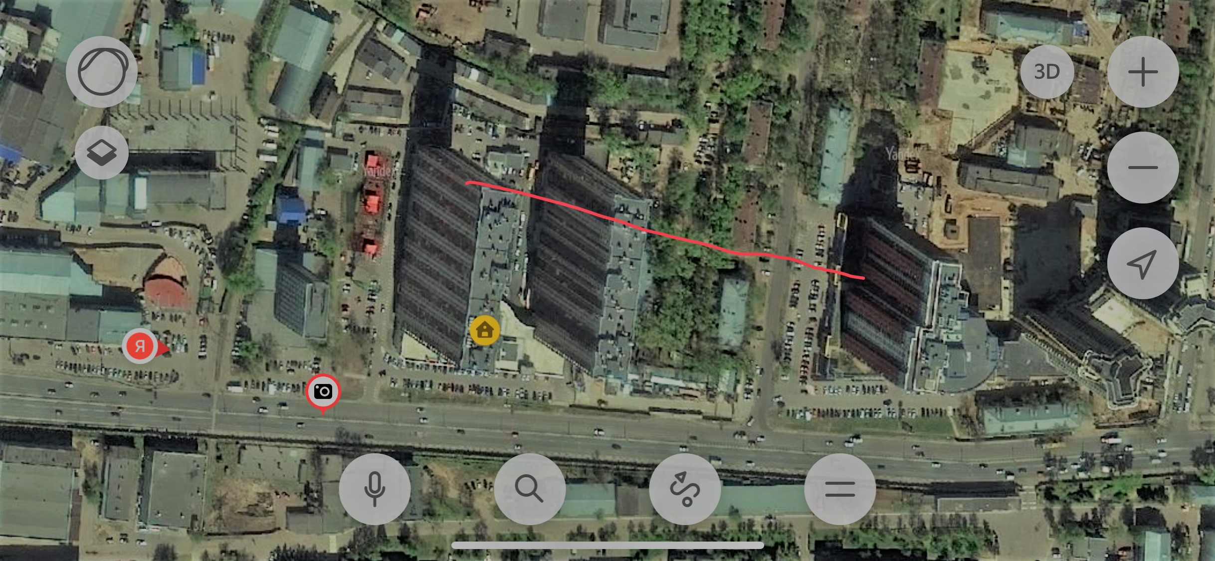

Добрый день. Хочу наладить мост из квартиры на 220 метров. Квартира на 20 этаже, помещение где нужно организовать на 02 этаже. Между двумя точками высотный дом 25 этажей (схему прикрепил). Из оборудования есть nanostation M5. Есть ли какое-либо оборудование или возможность, чтобы избежать использование ретранслятор, так как ставить его негде. Спасибо.

:D:D:D:DНет!
Только если вести оптику на соседнее здание!

Без прямой видимости, в данном случае, прямой мост не навести...

Только с ретранслятором. И то если ретранслятор будет в зоне прямой видимости ОБОИХ точек.
