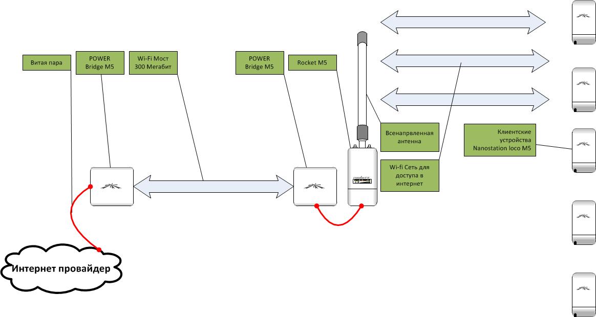

Ivan
25 Июн 2012
148
использованы 2-Power Bridge M5 1-Rocket M5 и нужное кол-во клиентских устройств Nanostation Loco M5
При организации моста используйте ширину канала 40 Mhz
всенаправленная антенна для рокета Ubiquiti AirMax Omni 5G

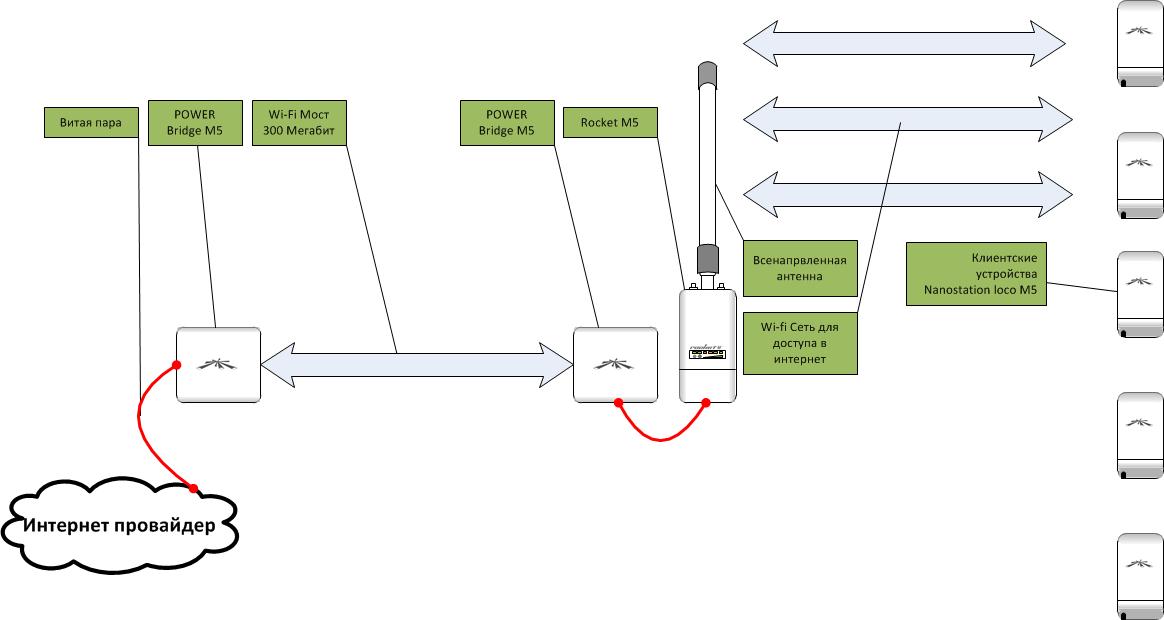

Demaleks
30 Сен 2012
Предлагаю вот такую схему Посмотреть вложение 100
Соглашусь с Иваном...

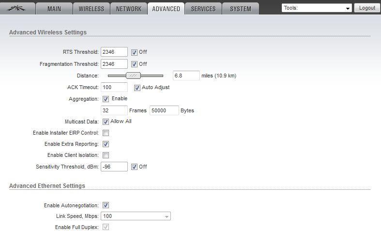

Можно попросить скриншот вкладки Advanced?
А
Андрей
26 Сен 2012
32
Конечно.
Хотя там всё по умолчанию, ну разве что я бегунок Distance: выставил так, чтобы параметр ACK Timeout: был не очень большим.
Правда как я понял позже, при наличии галочки Auto Adjust эта установка ничего не значит.
На вкладке MAIN мы увидим не то значение, что установили, а что автоматом подобрало само оборудование.
Это параметр ACK/Distance:.
В общем как Вы и просили - скрины.
Первый скрин, это вкладка Advanced в AP.
Скрин ниже - вкладка Advanced в STATION.
И последняя - MAIN.
Кстати, значение ACK/Distance: как в AP, так и в STATION у меня одинаковые.

Андрей, у Вас же расстояние 2 км как я понял, попробуйте выставить на 2,4 км, вместо 10,9. Мощность сигнала и пропускная способность слабеют на расстоянии, а ACK Timeout настроится под него автоматически.
