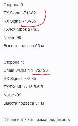

Cторона 0:
TX Signal -71/-82
RX Signal -73/-85
TX/RX Mbps 27/6.5
Noise -99
Высота подвеса 55 м
Сторона 1:
Chain 0/Chain 1 -72/-90
RX Signal -73/-85
TX/RX Mbps 13.5/6.5
Noise -99
Высота подвеса 31 м
Distance 4.7 km прямая видимость
Хрень появилась недавно. Кто-то глушит или что-то отстроилось?
AirGrid M5-27 сдружится с PowerBeam если одну сторону заменить?

судя по этим цифрам антенны плохо отъюстированы. пишут что разница между чейн 0 и чейн 1 ( вертикаль и горизонталь) не должна превышать 4 значений, иначе как в вашем случае сильно режется скорость соединения.
