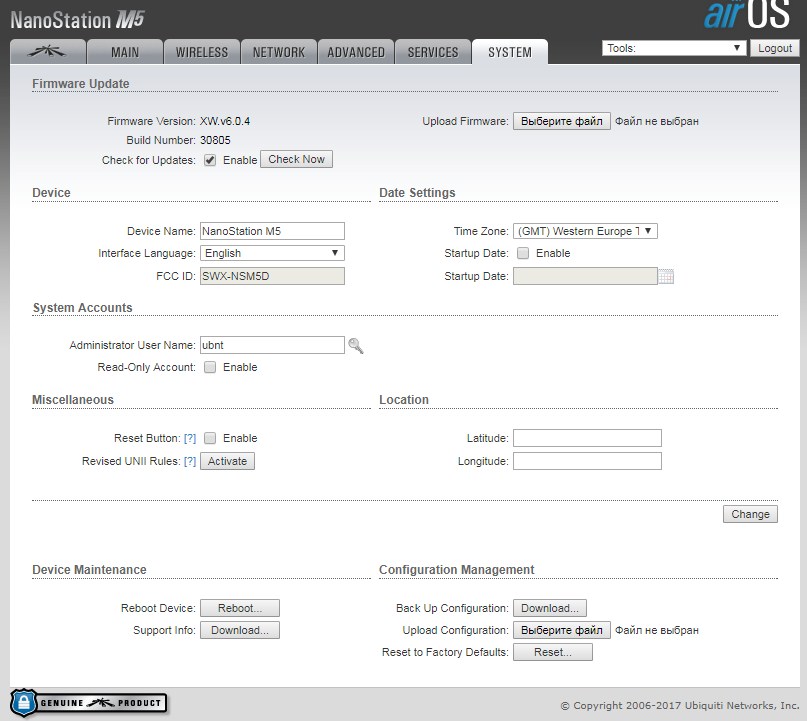

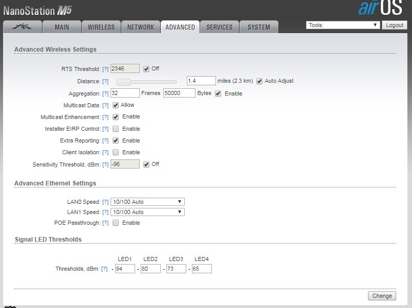

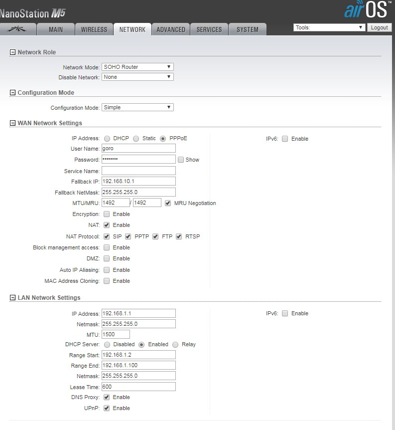

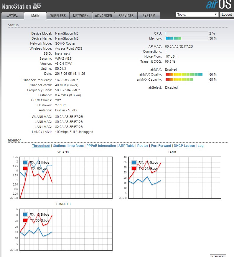

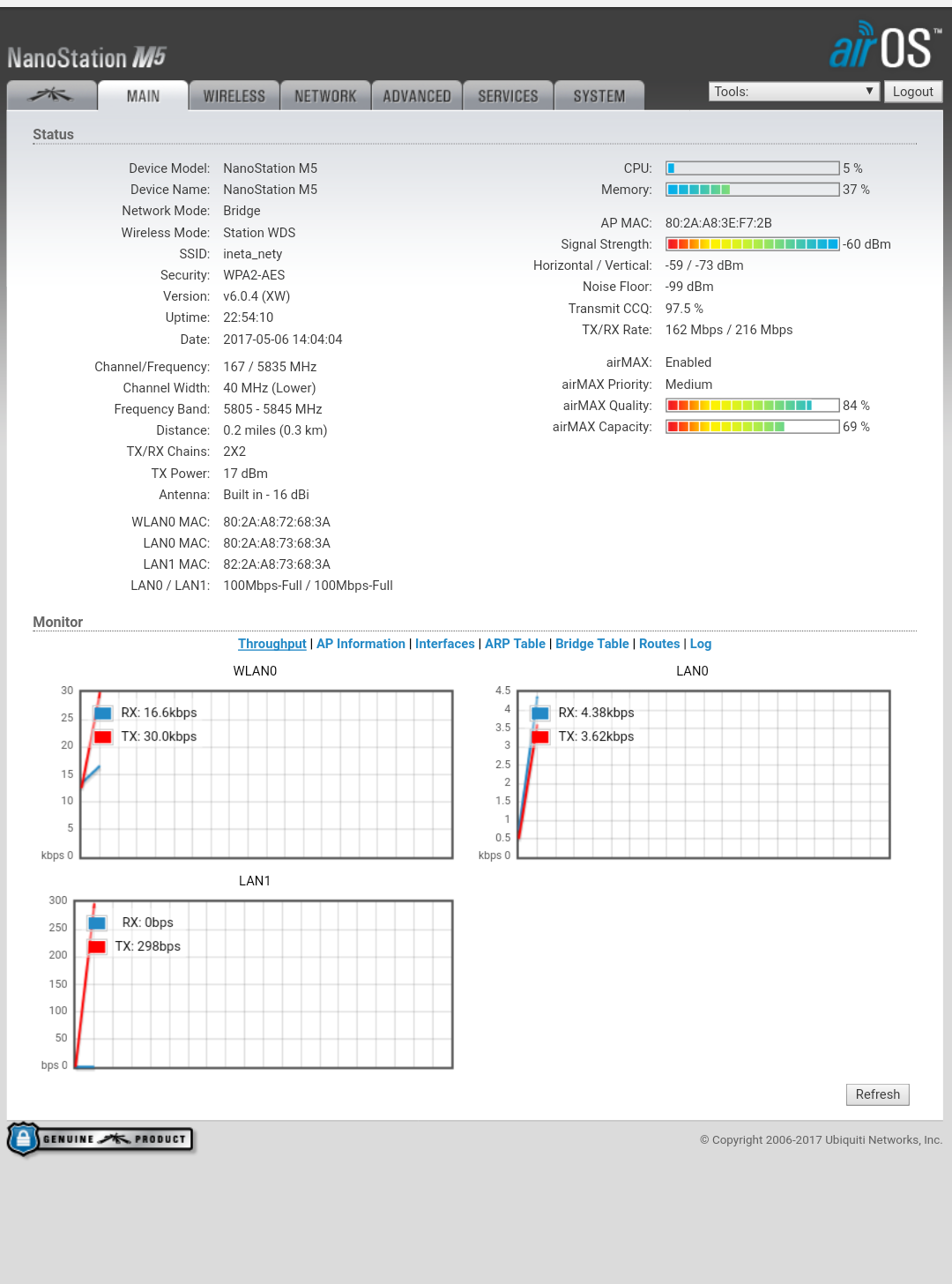

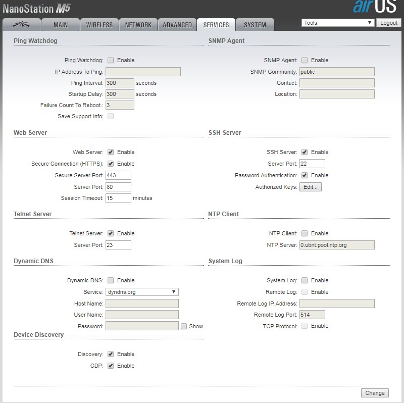

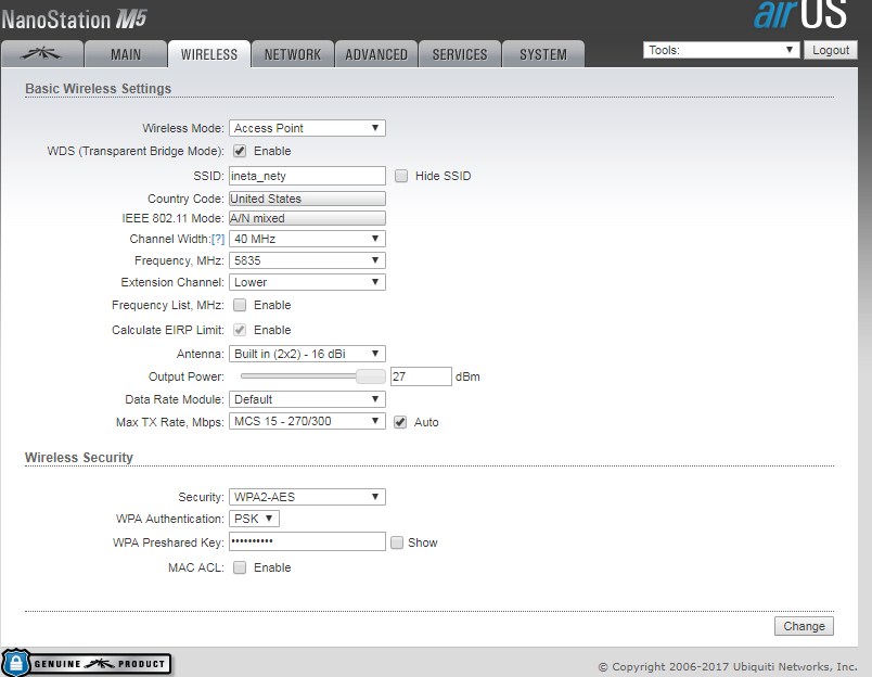

Скрины бы закинул. Может что и увидели бы...
Screenshot_1.jpg Screenshot_3.jpg Screenshot_5.jpg Screenshot_127.jpg Screenshot_2.jpg Screenshot_4.jpg
Как то так. перепрошил.

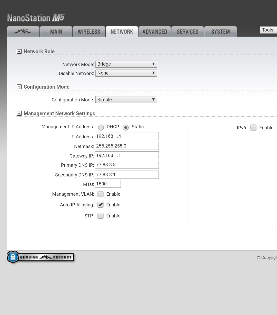

Если вторую точку перевести в бридж и задать ей адрес из подсети, то и проброс не нужен. т.к на ней нет роутера.

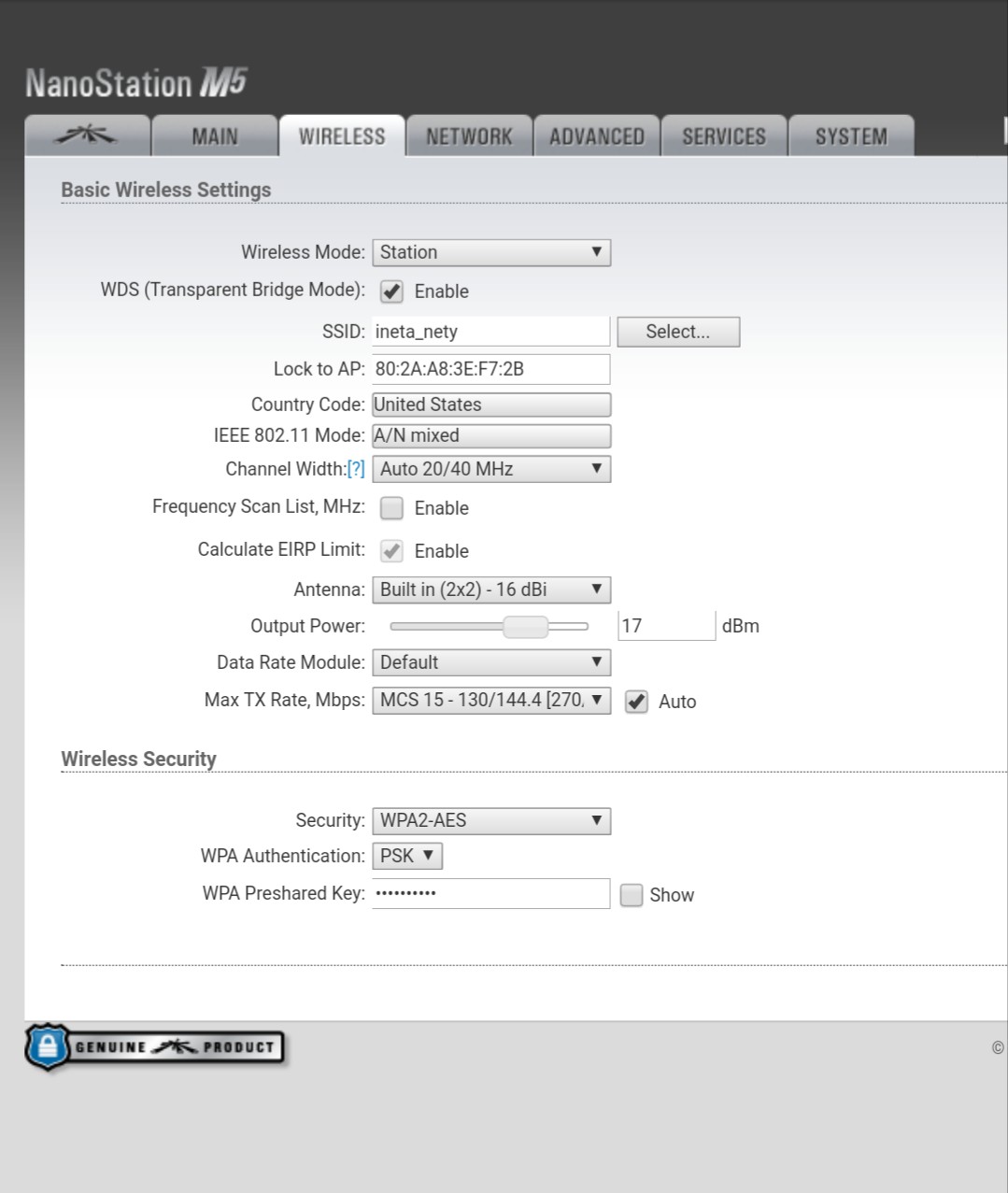

Вот вторая антенна, она и так в бридж.
Я обращаюсь на адрес х.х.х.х:хх белый ип, попадаю на антену на которой поднтмается ррое. На вторую то каким образом попасть из вне по этому же айпи?
