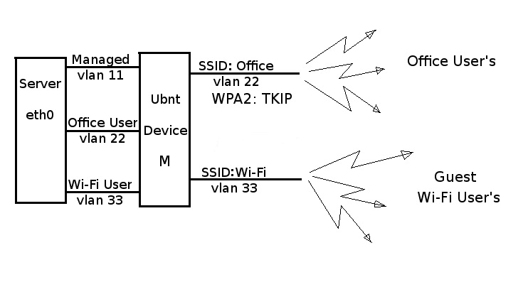

где-то был на офф форуме статья про дополнительные vlanы
Первым делом подключаем AP (access point). Настраиваем на сетевой карте адрес 192.168.1.254 и заходим на AP по адресу 192.168.1.20. Если прошивка точки меньше, чем 5.3 - прошиваем в более новую, если 5.3 и выше - то можно приступать к настройкам. Отличия прошивок 5.3 (и выше) от прошивки 5.2.1 в интерфейсах Ethernet следующие: в 5.2.1 пишем eth0_real и eth1_real, а в последующих просто - eth0 и eth1, а также по тексту: http://ubnt.com/downloads/firmwares/XN-fw/v5.3.2/changelog.txt. Если у Вас есть желание поиграться с прошивкой 5.2.1, то будет необходимо просто заменить в настройках скрипта имена интерфейсов.
Необходимые здесь настройки мы делаем только в Wireless, прописываем SSID, выставляем канал и мощность передатчика, прописываем SSID «Office» и настраиваем шифрование. Не забудьте выключить AirMax, так как для работы в этом режиме необходимо оборудование Ubiquiti M-серии или Ubiquiti WifiStation, стандартные устройства работать не будут.
Настройка производится по схеме:
Важно! Данный скрипт должен быть написан только из-под ОС Linux. В Windows-редакторах по другому строятся символы переноса, и скрипт работать не будет!!!

# Create iface Office User's # Создаем VLAN для офисных пользователей
brctl addbr br${OFVLAN_ID}
# Дальше расписывать не буду, так как идёт повторение выше расписанной операции
# только с другими интерфейсами.
