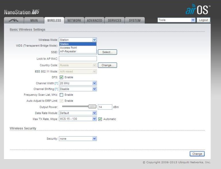

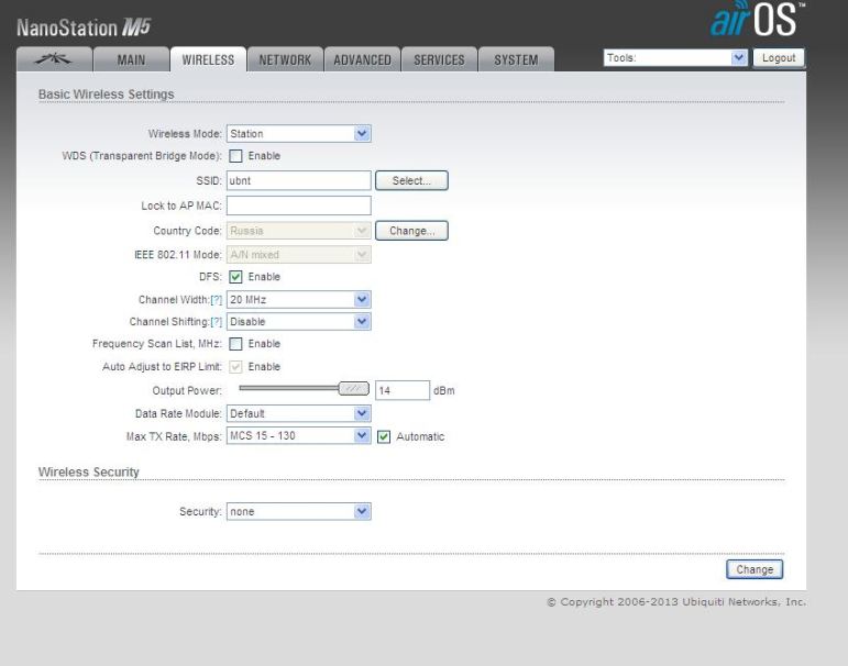

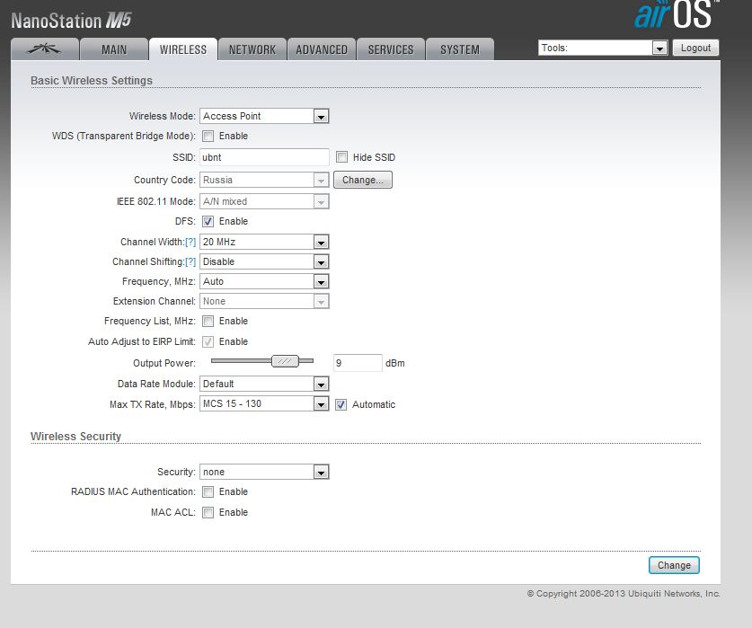

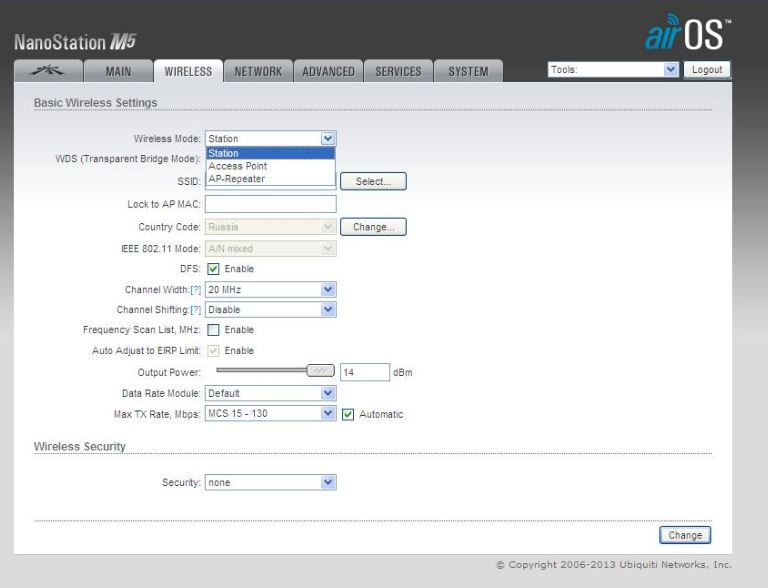

Добрый день! есть два устройства NanoStation M5, настраиваю их в режимах точки и станции, станция не видит точку . При нажатии кнопки select станция не находит мою точку . Прошивка последняя. Менял прошивки на предыдущие, не помогло. в чем может быть причина?

Посмотреть вложение 438Посмотреть вложение 439
Добрый, а там вместо станции разве не клиент должен стоять?

Никогда не ставьте на мостах выбор частоты Авто. Это зло, живущее своей жизнью.
После перезагрузки АР клиенты могут её не найти.
Плюс, частоту надо выбирать вручную так, чтобы она была свободна на обоих концах вашего линка. Догадайтесь почему?

всем спасибо! неожиданно они нашли друг друга, при этом ничего в настройках не менял.
Alez: там нет таких настроек99999.JPG

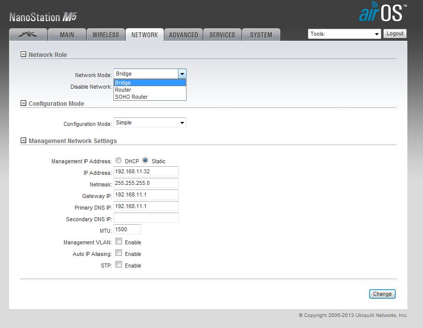

Nanostation: IP разные
ubnt.su: т.е. лучше выставить одну и туже частоту на обеих устройствах, например 5.24GHz ?
прошивки видать разные, на вкладке wireless под режимом работы есть строчка wds (не заметил под режимом - невзыщите), включите его на обоих точка х. А режимы как и были AP - station.
А про частоту все правильно - должна быть одна, только посмотрите чтобы свободна с обоих сторон была.
