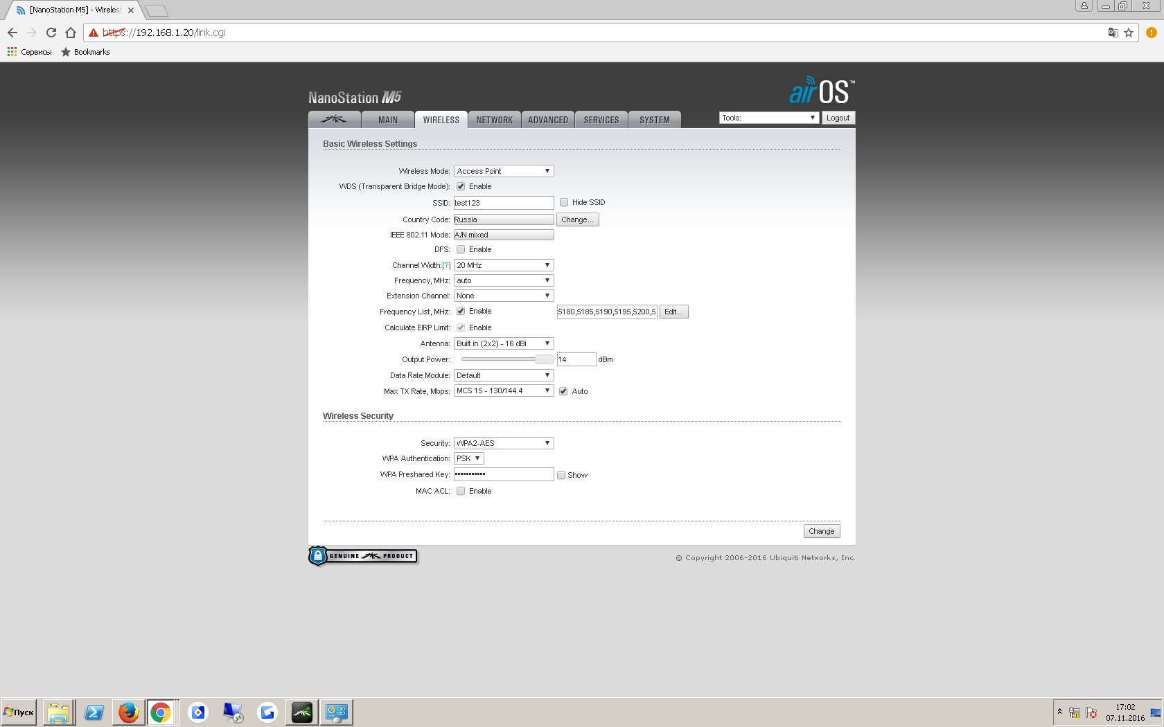

Добрый Вечер подскажите в чем может быть проблема 2 новые точки доступа настраиваем в режиме моста то одну то другую точку доступа , расстояние 900-1100 метров максимум, прямой видимости крыша-крыша, в скане никакой, но если прописуеш точку вручную пытаемый привязаться к ней и отваливается скрины настроек вот в чём может быть проблема? И при сканирование с обоих сторон имеются две одинаковые точки но это не они вот в чём странность.

64
На Station ставил Lock to AP мак адрес точки доступа ?(это важно) и Distance минимальная 4 км? и я думаю галочку на Auto Adjust лучше убрать
