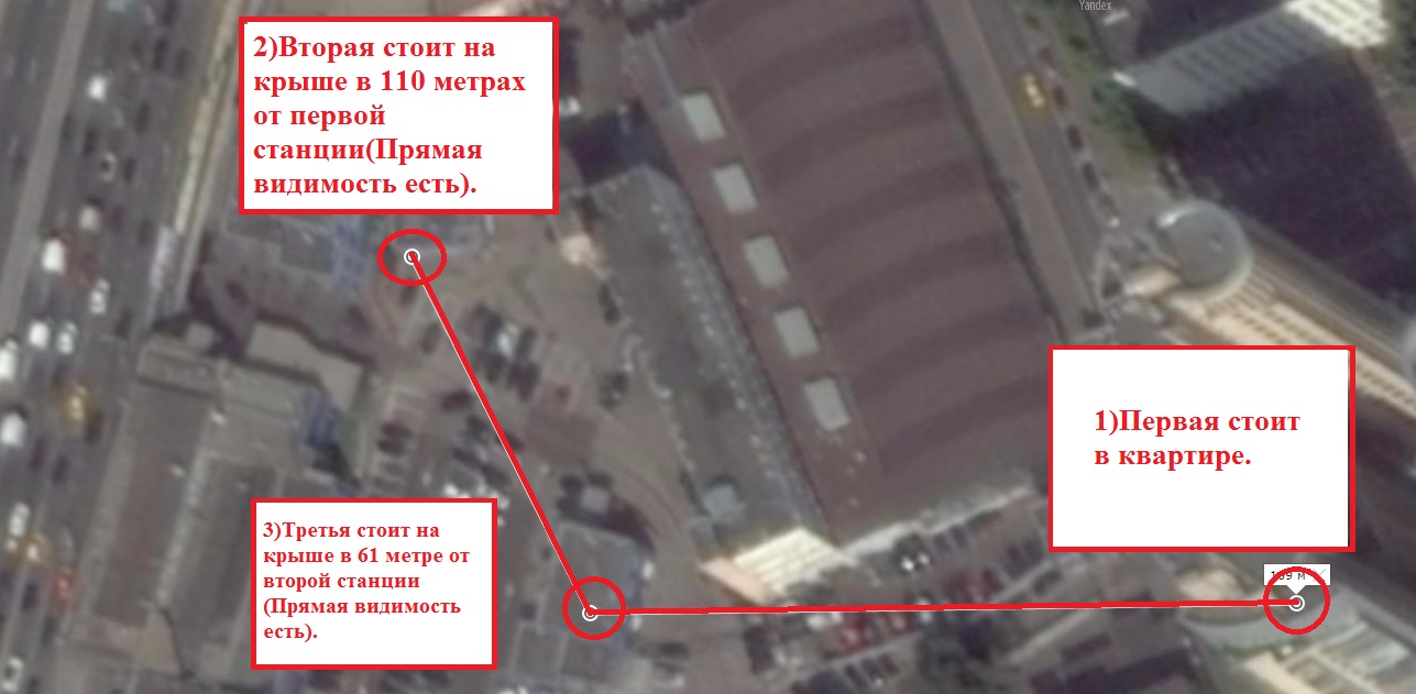

Всем привет! Есть 3 станции LOCO m5. А так же 3 здания.
1)Первая стоит в квартире.
2)Вторая стоит на крыше в 110 метрах от первой станции(Прямая видимость есть).
3)Третья стоит на крыше в 61 метре от второй станции (Прямая видимость есть).
Подскажите пожалуйста..Как настроить вторую точку так чтобы она работала в режиме репитера?
Чтобы с первой точки Wi-Fi принимался,раздавался на 2-ю,а так же чтобы 2-я раздавалась на 3-юю и она же отдавала интернет в свич,а через свич на другие пк?

А по настройкам как?я прописал на всех точках адреса точек,и получается,я выдаю с одной точки,а на второй нет интернета,грубо говоря усиление есть,вафлю вижу,а инета нет..Из-за чего это может быть?
1.500
243
1-ая ST
2-ая AP
3-яя ST
WDS везде
Поправьте меня)

2-ая в режиме PmTP(вроде так, исправьте). У вас должна быть 2-ая "мультипоинт"(принимающая) - остальные должны присоединиться к ней.
2-ая главная, возможно нужны будут маршруты. Удачи Вам!
4.157
я так понимаю 3-я точка не видит 1-ю
Репитер вам не поможет.
Или, как сказали выше, взять еще одну точку поставить возле второй и сделать 2 моста, или же поставить на место 2-й точку с круговой антенной (Pico/Bullet/Rocket), сделать ее БС и остальные к ней цеплять
