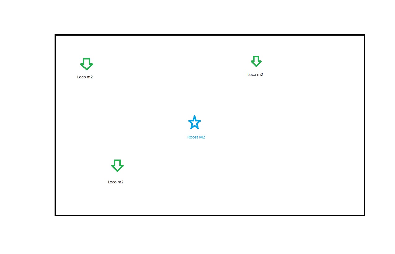

Примерный план того как планирую установить. (нашел на работе не используемый loco m5). В центре (исходя из скопления пользователей) на мачте 14м Rocket m2 в режиме АР (какой режим выбрать в нетворке пока не понял), а по краям в определенных точках установить мосты из 2-х loco m2 (на одном получится м2 + м5), одна из локо в режиме station вторая AP. Хотелось бы чтоб и рокет и локо (настроенные как АР) раздавали Wi-Fi. Интернет подключен к рокету.
Возможна ли такая реализация?
Если да то как их настроить?

4.157
а как вы планируете Рокет и Локо соединять между собой?
проводами?
или по радио?
если по радио, то вам нужно будет в каждом месте по 2 точки, одна будет принимать сигнал с БС, другая раздавать конечным пользователям

именно по радио, я понимаю что так и надо будет сделать. подскажете как настроить обе локо?
4.157
Настраиваете их клиентами (Station), сеть в Bridge. Но тогда они раздавать не будут
Если настроите в режиме репитер, то тогда потеряете скорость и "обычные" клиенты цепляться не смогут
