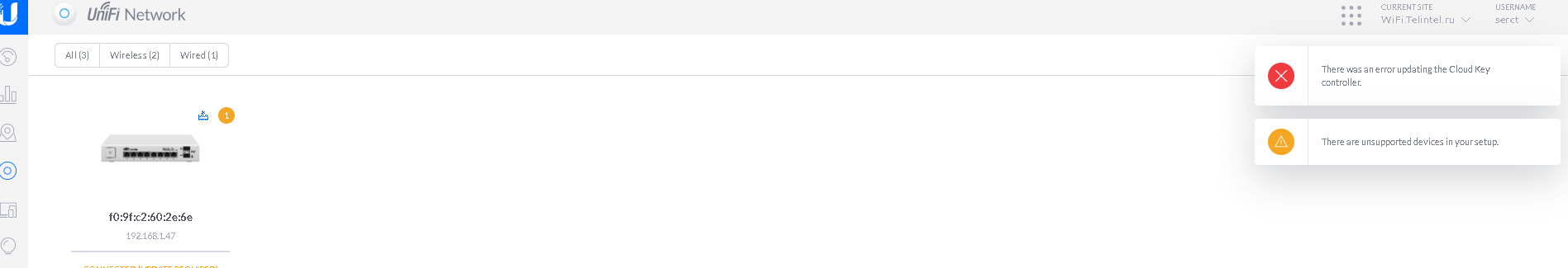

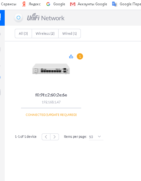

Не обновляется Unifi switch 8 - 150w. Вроде пишет что скачалось, и свитчь пошел на перезагрузку, помигал бледно-голубым цветом , но всё осталось по прежнему, так же оранжевым пишет знак вопроса.
Подскажите почему так происходит?

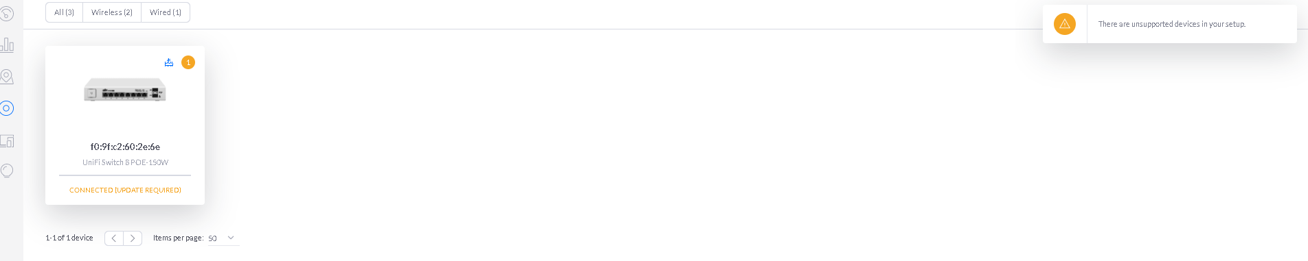

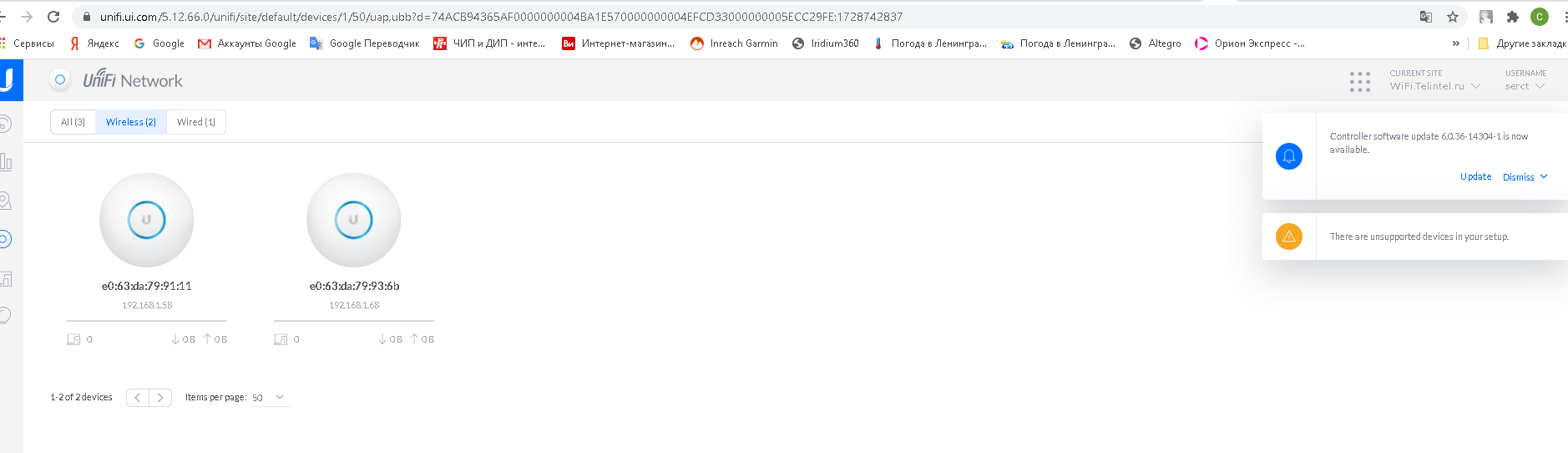

Доброго времени суток, все скрины сделаны сразу после установки и перезагрузки обновления, просто вырезал с одного экрана, Снимок 4 сделан после коннекта в менеджере.

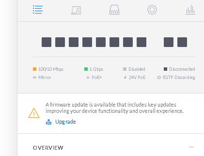

Менеджер предлагает сам обновить свитчь с версии 3.3.12.3861 до 4.3.22.11330 - итак каждый раз, вроде обновление идёти скачивается, но после перезагрузки версия не изменяется на новую. (Снимок9)
У меня проблема - не могу подключить и настроить сеть из нескольких AP AC lite, swith 8 и cloud key. Все устройства обновились и в менеджере видятся нормально, светятся синим, даже сам свитчь синим светит, но свитчь вроде обновляется, светодиод мигает, а на самом деле не обновляется до новой версии, информация на скриншоте.

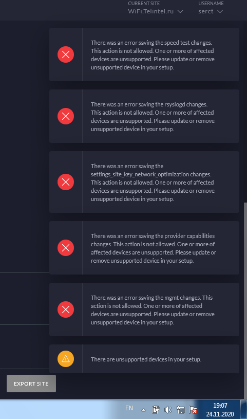

Выходит так же сообщение на скрине Снимок6 , давлю на синий Update. В конце выходит ошибка обновления Снимок7, Снимок8.
В итоге, я думаю что вся сеть из за этого и не работает. Я так же не вижу в списке WiFi на телефоне сеть которую пытаюсь создать.

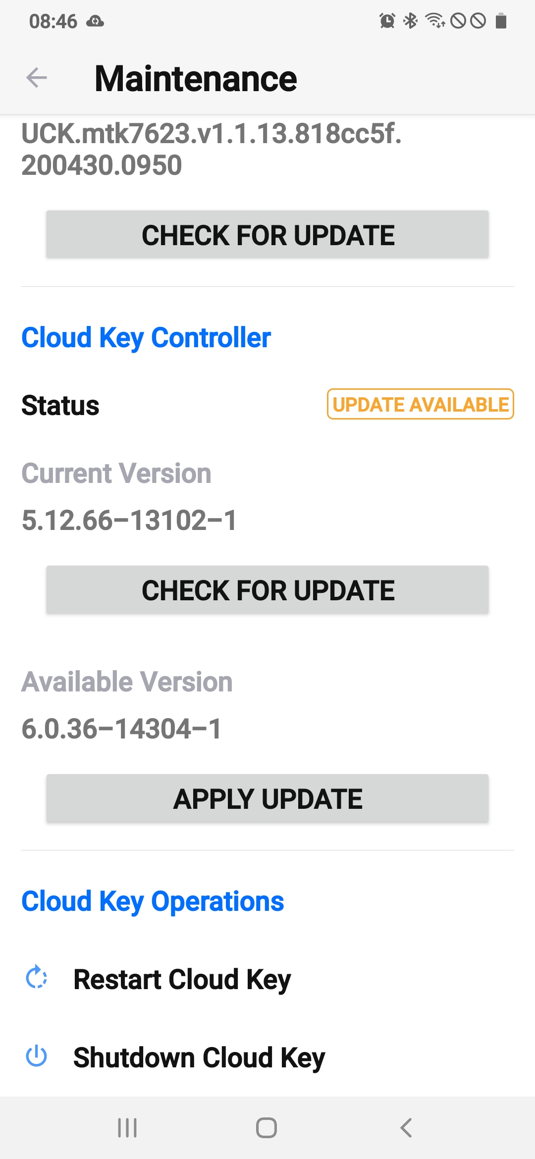

Ещё вопрос: у Cloud key версия 5.12.66-13102-1 не хочет обновляться до версии 6.0.36-14304-1, может быть в этом проблема(Screenshot_20201123-084607)? Если да, то как обновиться без SSH (у меня его нет). В качестве источника DHCP стоит простой WiFi роутер Zuxell

Поэтапно обновляйте, до 3.9.54, потом до 4.х и потом до 4.3.21.
Пока нет смысла обновляться до unifi controller 6.

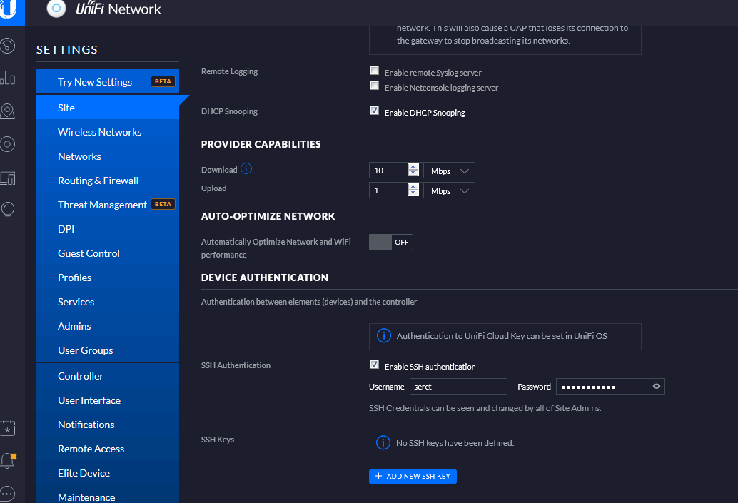

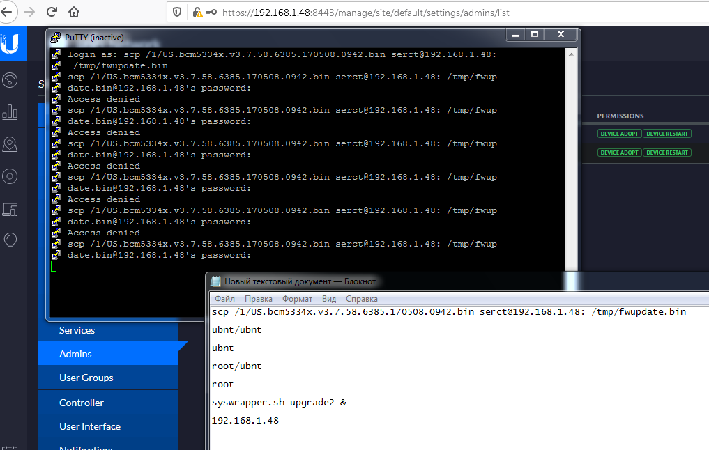

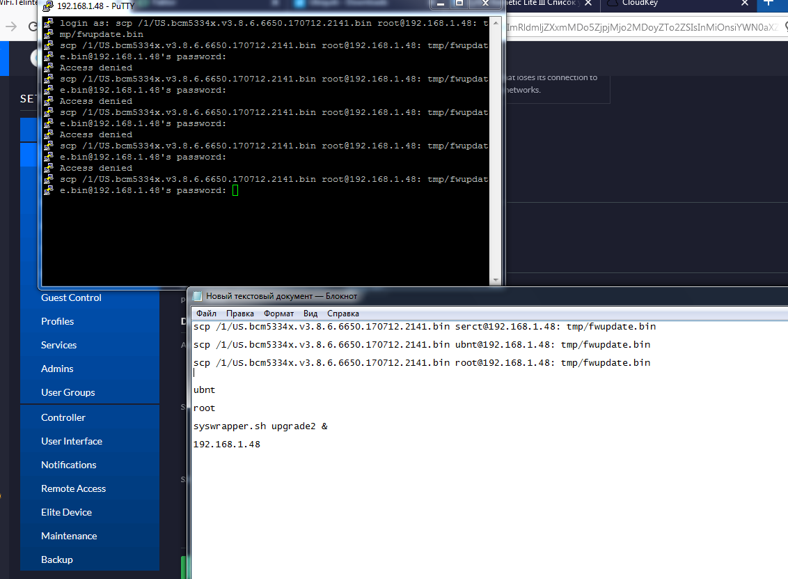

Не получается ввести пароль, делал всё по инструкции, перепробовал все пароли что я вводил для доступа в менеджер и в аккаунт и Cloud key. Пробовал в качестве пароля и ubnt , root , ubnt/ubnt , root/ubnt , всё время пишет - Access denied. По инструкции полез смотреть что за пароль поставил в самом начале(Снимок1), поначалу не удавалось попасть в проверку подлинности из за свитча на который не могу прошивку установить, пришлось его удалить, посмотрел пароль (Снимок3), но и этот пароль не подходит(Снимок2). Что я делаю не правильно, на Снимок2 в текстовом файле(создал его что бы проще вводить было) 3 варианта того что я вводил в Putty, где я ошибку сделал?

"The login confused me. I thought it was the same as the admin account for the UniFi Controller. Instead, the credentials are in the Settings -> Site tab I believe. When you click the password field, it displays the actual password."
Из Device Authentication я пароль так же вводил, для этого пришлось свитчь из device удалить, иначе не пускало в Device Authentication

Я не накосячил в первой строке когда путь указывал, там с пробелами всё нормально? Папка 1, может полный путь указывать надо типа С:/1/. Логин serct с маленькой буквы, ip 192.168.1.48. Или если не правильно написать, то не запросило бы пароль?
