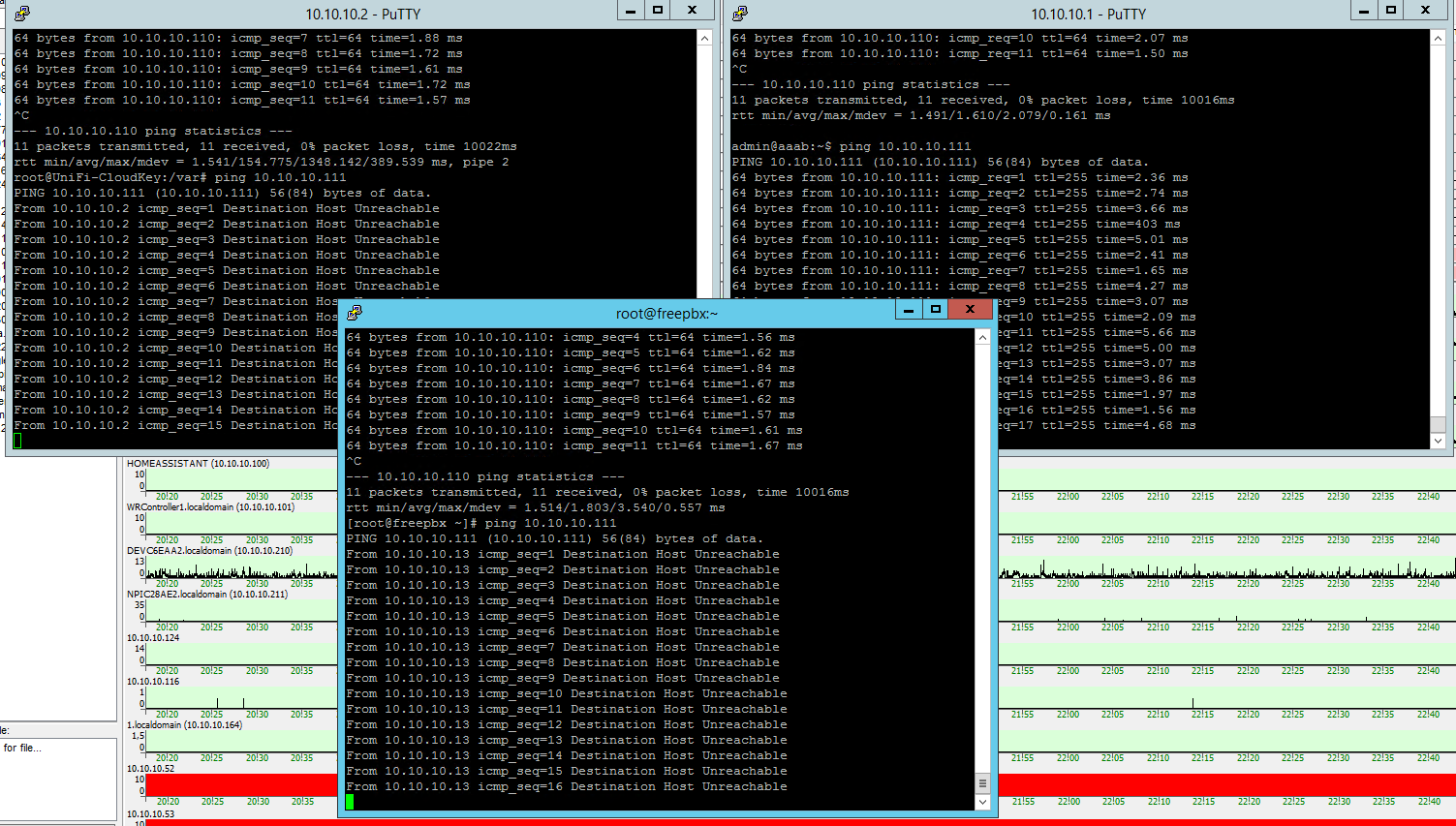

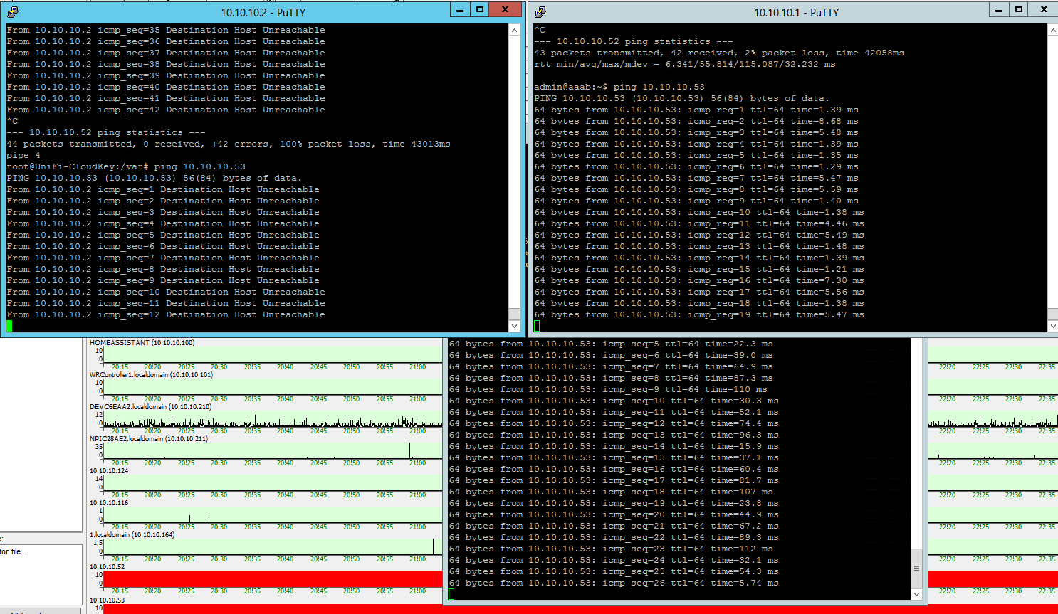

а знаете, что интересно... с CloudKey не пингуются те хосты и клиенты, которые не пингуются из Windows, и некоторые из Linux.
Но одно точно: не пингуются ВСЕ, что там, что там.
Сам CloudKey их тупо не видит.
С роутера все прекрасно!
Заходил по SSH и проверял. Скрины во вложении, если кому интересно.
Получается, что сам контроллер (CloudKey) того... не того?

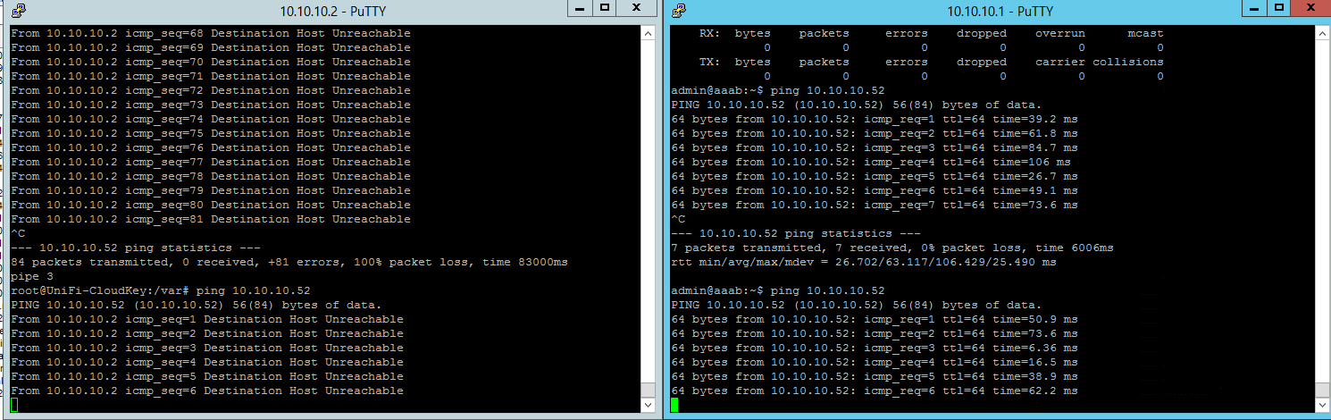

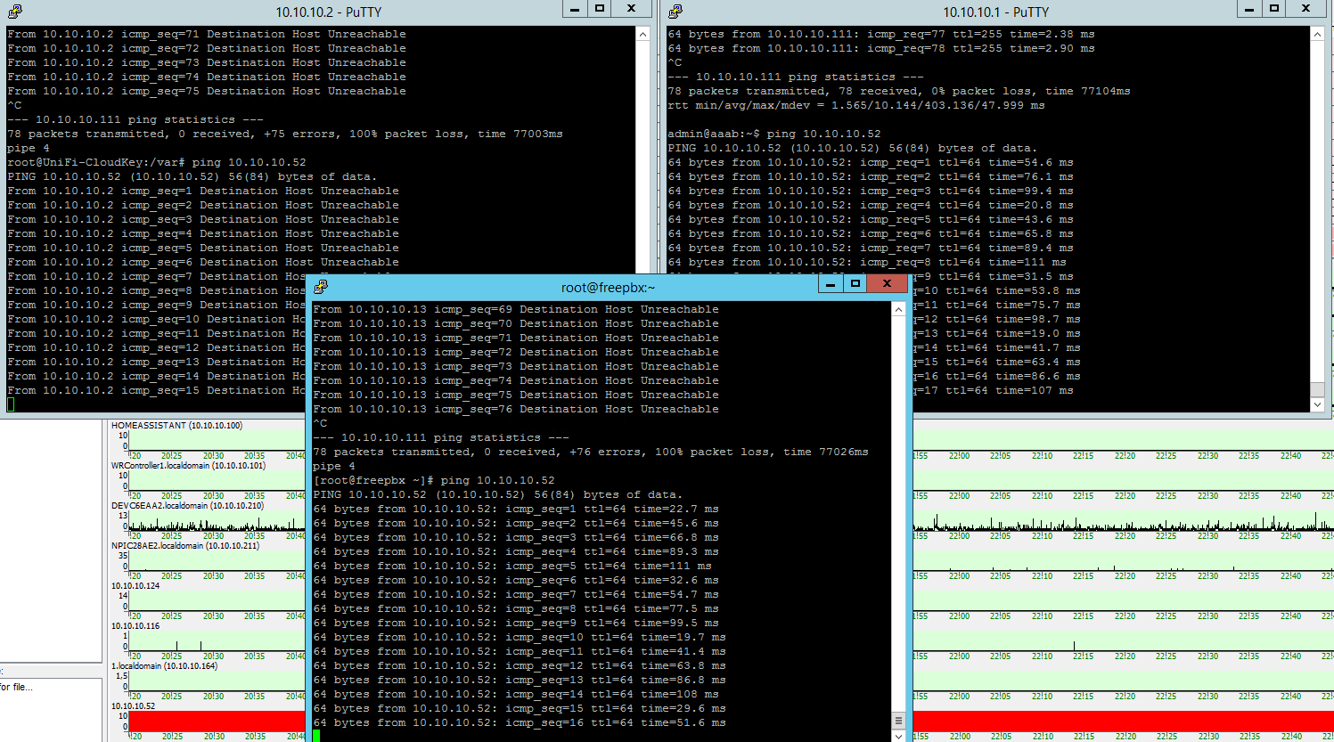

Вот такая пертушка получается. Никакой логики.
ping 10.10.10.52
Router OK
CloudKey Destination Host Unreachable
Linux OK
Windows TimeOut
ping 10.10.10.53
Router OK
Linux OK
Windows TimeOut
ping 10.10.10.108
Router OK
Linux Destination Host Unreachable
Windows OK
ping 10.10.10.109
Router OK
CloudKey OK
Windows Destination Host Unreachable
DHCP раздает роутер, раздает подсеть 10.10.10.0/24. Или в чем вопрос?
