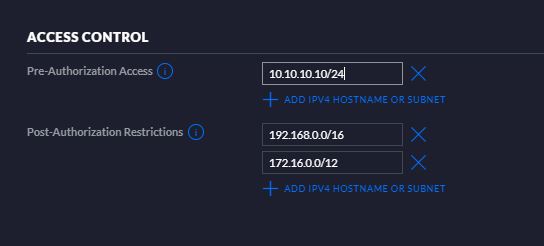

На Unifi в разделе Access control в строке Pre-Authorization access добавлял ip адрес контроллера с маской /32 и с маской /24. Сама сетка с маской /24. Не помогло

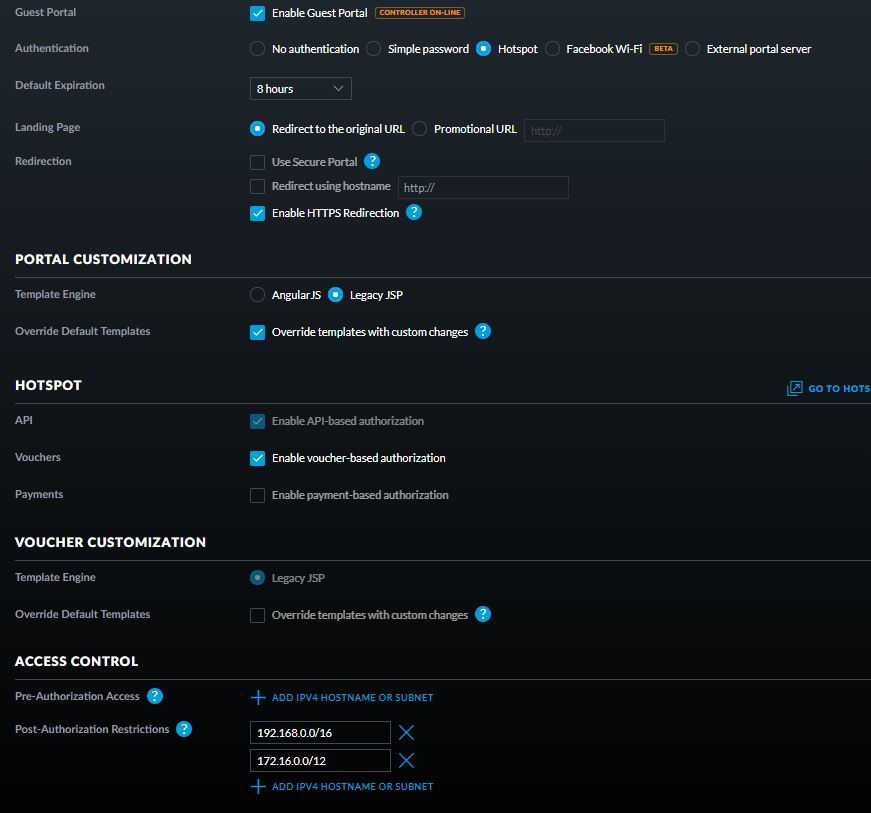

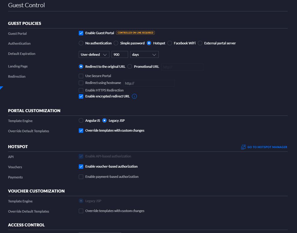

Что имею на текущий момент:
1. Сделал правило на циске
10 permit udp any eq bootpc any eq bootps (38 matches) - это для DHCP
30 permit tcp any host 10.10.10.10 eq 8880 log (10 matches) - это для доступа к порталу
40 deny ip any any - это для того, чтобы в другие сети не лазили
2. Телнет на ноутбуке заработал, в правиле видны срабатывания
Но кэптив портал не работает. На ноуте есть правила для прокси сервера, но я все эти галочки убрал.
На айфоне и на андроиде такая же ситуация. Нигде браузер сам не запускается с кэптив порталом
Настройки выглядят так.
Теперь мне кажется, что где то я не до настроил на контроллере
    18,3 KB · Просмотры: 656
    62,6 KB · Просмотры: 679

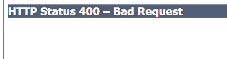

Я в браузере тупо набрал адрес http://10.10.10.10:8880 и получил ошибку HTTP Status 400 - Bad Request
root@unifi:~# service apache2 status
Unit apache2.service could not be found.
Кто выступает в роли вебсервера на дебиане для unifi ?
Может дело в том, что у меня нет apache
