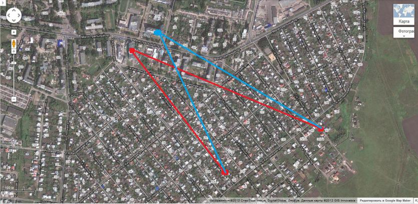

Здравствуйте. Столкнулся с проблемой, что ни один провайдер не желает подключать интернет в частном секторе. Однако есть пара знакомых в многоэтажных домах, согласившихся на размещение оборудования для беспроводной сети. На работе мне посоветовали AirGrid, хотя он для больших расстояний, как я понял. Поэтому хотелось бы услышать советы специалистов по поводу какое оборудование для этих целей лучше было бы приобрести. Итак, есть 2 дома где можно подключить интернет 100мб/с, клиентов на данный момент 2, возможны ещё 2, но они должны как раз попадать в радиус действия передатчика, расстояние небольшое 1-2км максимум, хотя запас не помешает.
Вот как это выглядит на карте:
Что можете посоветовать?

Здравствуйте!.
вам необходимо поставить в данных условиях 2а усройства те Nanostation M2 в многоэтажке ну и на каждом часном доме по Nanostation M2......но для достижения наилучшего результата необходимо или в многоэтажке интернет 200 мегабит(чтобы каждому клиенту по 100 получалось) либо каждому абонету отдельный интернет канал и отдельный Nanostation M2
